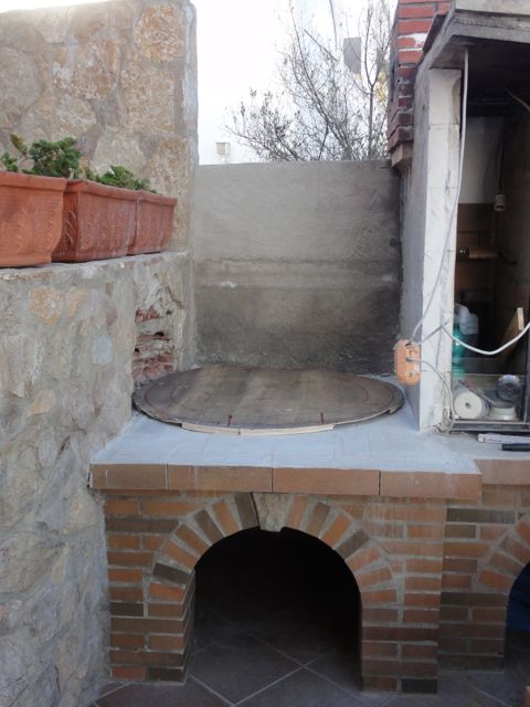

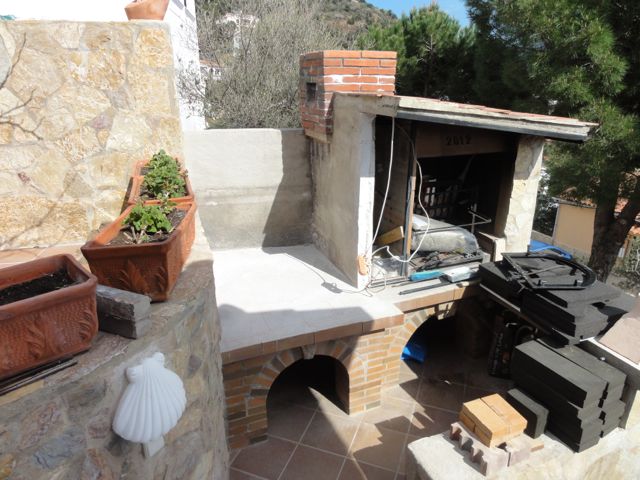

Da ich nun einen Kuppelofen baue, geht es auf der kleinen Fläche eng her. Wie gesagt links habe ich eine sehr massive Mauer. Hinten eine 30 cm starke und rechts nur Ytongwändchen.
Ich werde da wo es eng zugeht die Kuppel mit Foamglas isolieren. Rest packe ich mit Steinwolle zu.

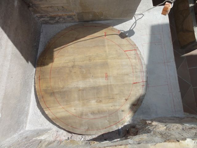

Ich habe mir eine Schablone gemacht mit den 3 Radien. 80 cm Innenradius der Kuppel. 100cm Außenradius der Kuppel und 110 cm äußerster isolierter Radius. Die linke Wand habe ich soweit ausgehölt, daß die Kuppel nun dort etwas eingebaut wird, aber noch ausreichend isoliert werden kann. Diese Situation bedeutet zwar, daß die Luke nicht mehr genau in der Mitte sitzt, aber das ist nicht weiter tragisch. Dann habe ich noch einen Teil der Ytongwand wieder eingerissen. da ich nun den Backofen mit Natursteinen einmauere brauche ich mehr Platz für die Steine. Vorteil ich habe es auch einfacher zu arbeiten. Ich habe natürlich wieder ohne Brille geflext (und die Flex auch noch "falsch rum"gehalten) und Murphy's Law - wenn was ins Auge fliegen könnte, dann fliegt es ins Auge. So sah es dann heute Abend aus. Ich hätte zwar noch was tun können. Will aber erst mal auf Eure Ideen warten, wie der Boden zu gestalten wäre. Ich denke, das ist zwar jetzt schon ziemlich klar. Daher werde ich morgen den Boden einbringen.
Dazu muß mir Steini - oder ein Anderer aber noch einen Rat geben - mit Fuge oder ohne Fuge. Wenn Fuge wie breit. Ich möchte die Fugen dann mit einer Schlämme Feuerbeton ausschlämmen und die Steine säubern.

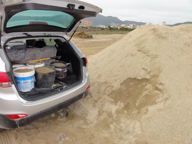

Sand habe ich auch schon geholt (Strand). Morgen gehe ich mal dahin wo es reinen Tonboden gibt und werde mir noch Ton holen. Beides zusammen vermischt wird das die Füllung für die Birne geben.
