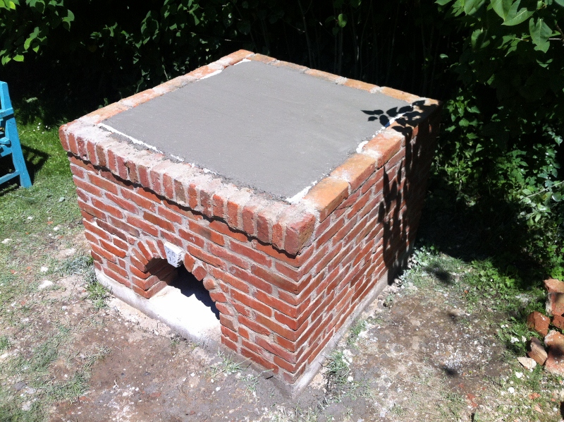

Hallo Chris,
das sieht ja immer besser aus, schön zu sehen wie Du voran kommst! :gut:
Vergeß aber nicht die Dehnfuge zwischen Beton und Klinker, einen Randstreifen wie beim Estrichlegen kannst Du da verwenden einfache Styroporstreifen gehen auch.
Viel Spaß beim schütten, grins....... :durst:
Viele Grüße
Jörn

Jörn, danke für den Tip mit der Dehnfuge, Styropor ist drin.
Hab heut betoniert, jetz geht`s erstmal ein wenig langsamer mit`m SBO. Der Beton braucht Ruhe :drink1:

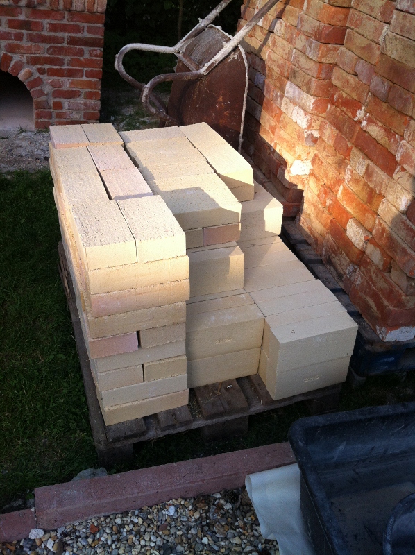

Ich war mal schnell in Mering beim "Schamotteonlineshop"
IMG_0178 (598x800).jpg (345.95 KiB) 6411 mal betrachtet

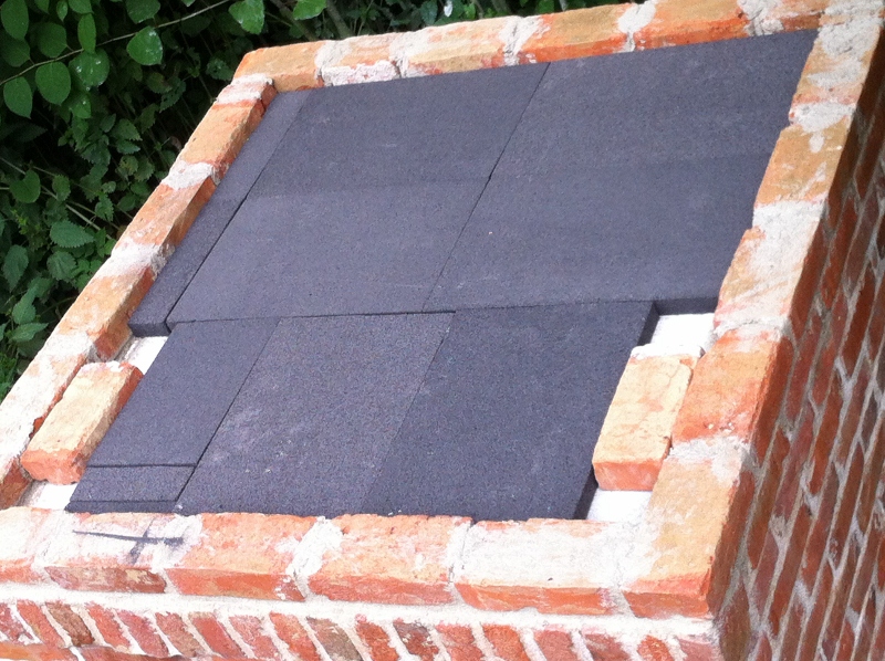

Die Isolierung
Die Isolierung

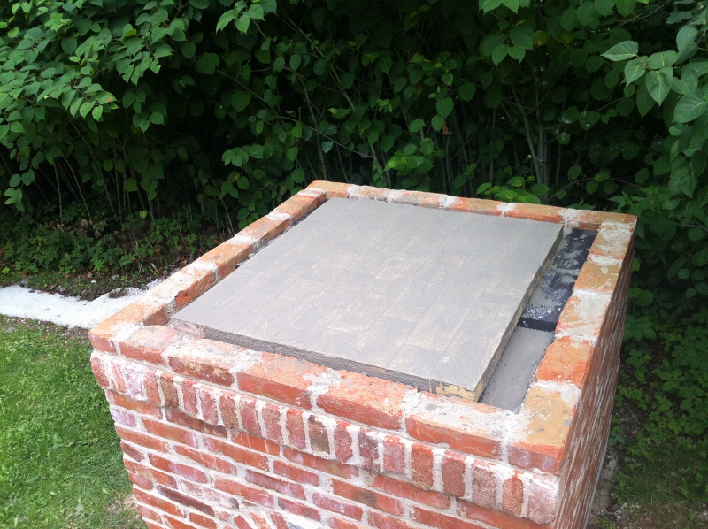

IMG_0124 (800x598).jpg (351.52 KiB) 6411 mal betrachtet

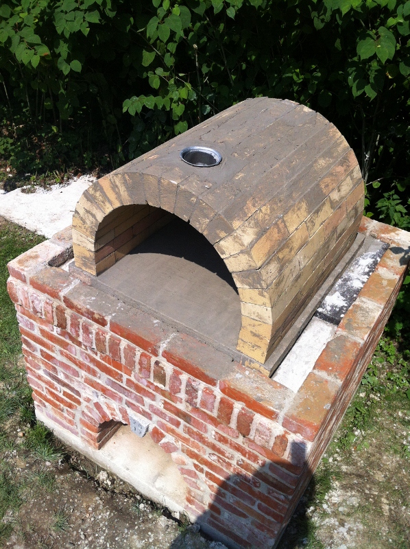

Der Backboden
Der Backboden
IMG_0179 (800x598).jpg (373.05 KiB) 6411 mal betrachtet

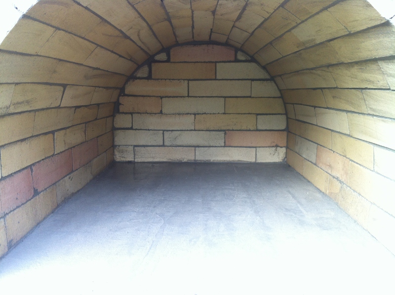

Erstes "Probeliegen" des Gewölbes
IMG_0181 (800x598).jpg (268.79 KiB) 6411 mal betrachtet
Das Gewölbe
Das Gewölbe
IMG_0185 (598x800).jpg (415.14 KiB) 6411 mal betrachtet
Gewölbe, Fugen gereinigt
IMG_0188 (800x598).jpg (243 KiB) 6411 mal betrachtet

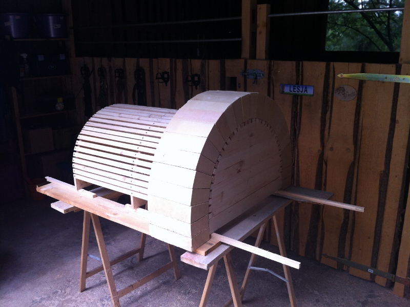

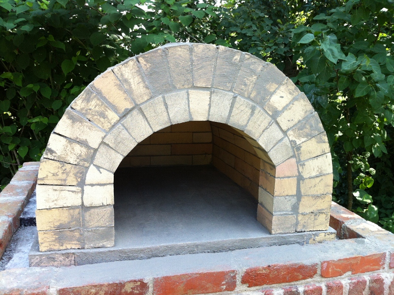

Verbindungsbogen Türe-Gewölbe
IMG_0191 (800x598).jpg (392.27 KiB) 6411 mal betrachtet
