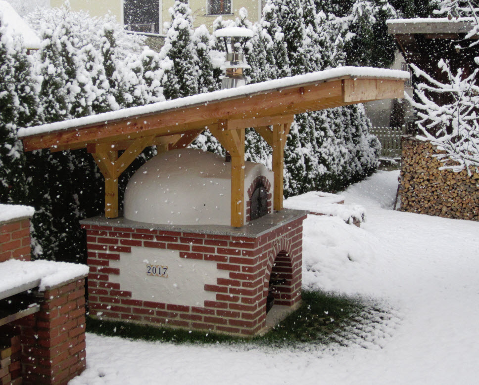

Nachdem bei uns jetzt Winter ist werde ich mal versuchen ein bis zwei (saubere) Schneebälle in den Ofen zu werfen - das müsste doch perfekt zum Schwaden gehen - oder ?
- winterofen.jpg (223.23 KiB) 16975 mal betrachtet
