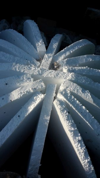

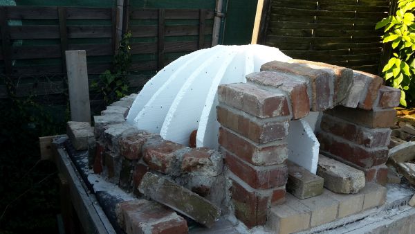

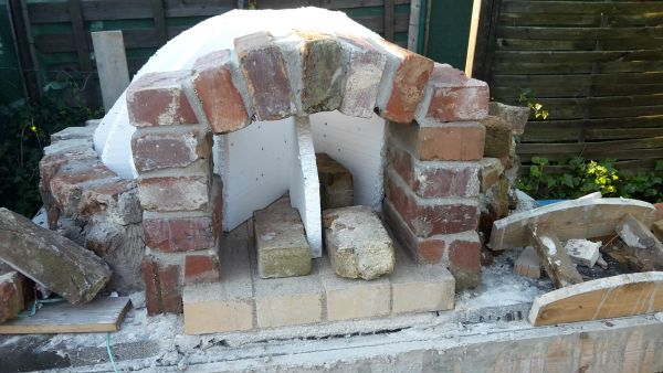

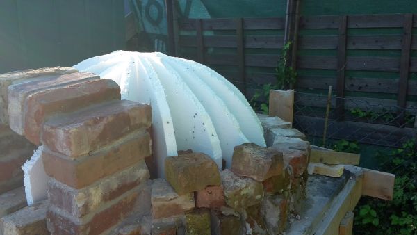

solange das Wetter mitmacht nutze ich die Zeit. NAch dem der Bogen fertig war habe ich die Schablone für die Kuppel gemacht. Leider erlaubt das Wetter und der Job immer nur kleine Schritte :(

Gute Unterkonstruktion..hab ich so noch nicht gesehen :pfeifend:
Hoffentlich stimmt da die Statik :betteln:
Viel Spass beim Kuppelbau

baku hat geschrieben::sabbern:
Kurt
Ich versteh nur Bahnhof? Meinst du die Unterkonstruktion des Ganzen Ofen? Das wird schon passen, genug Eisen ist ja verbaut worden :)

LLcurly hat geschrieben:
Kurt
Oder meinst du die Schablone für die Kuppel?
Kurt meint bestimmt die Unterkonstuktion für die Kuppel.
Ich denke dass das hält, ....................wenn Du nicht mal irgendwo nicht nur eine Kante belasten musst.
Die Abstände der Stützen verglichen mit der Steingrösse sind gross.
Wie heisst das so schön:
et iss wie et iss, et kütt wie et kütt unn et hät noch immer johtjejange
Gruss Dietmar

BOT hat geschrieben:
Kurt
Ach so, verstehe. Also, zuerst zur Statik: Die Platten sind hochkant sehr stabil, zudem sind die Steine recht leicht und sobald der letzte Stein einer Reihe liegt verteilt sich das gewicht ja. Mein Vater hat für seinen Ofen den selben unterbau genommen, hat alles super geklappt.
Zum Abstand: ich kann den Abstand durch hinzufügen von Elementen noch kleiner machen. Mein Bauch sagt aber es geht. Die erste reihe brauch auch noch nicht so die Unterstüztung und abd er zweiten sollte der Abstand klein genug sein.
