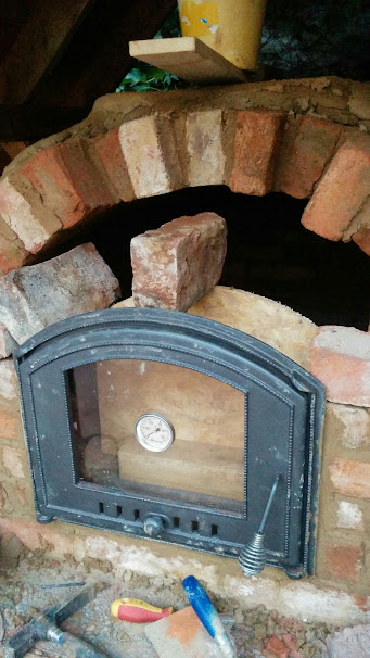

scoutladen
Re: Backhäuschen aus Recycling-Material
Beitrag von scoutladen »
Das Einpassen der Tür wird ein wenig zum Puzzlespiel....
Aber letztendlich passt sie dann doch...
Nur die letzte Lücke wird auch noch Spaß machen, bis da jeder Stein passt...
