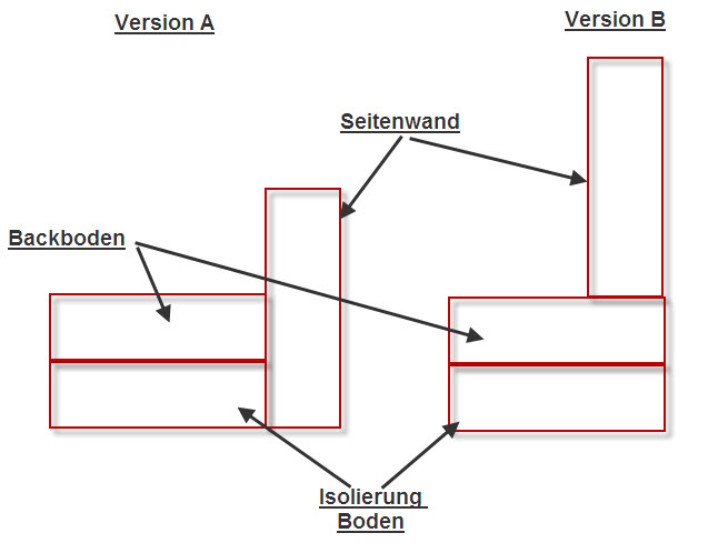

da ich noch in der Planung zur Kuppel bin, hätte ich mal eine Frage.
Wie ist es denn besser wie ich den aussen Stein ansetze :
A= Seitlich
oder
B= auf dem Backboden
hat da jemand erfahrung.
Ich habe beide Varianten gesehen.
Zeichung im Schnitt.

Re: Neuer Ofen im Saarland entsteht
Beitrag von Crumb »
Wie A
Aber Isolierung komplett unter alles , dann passt es weniger Wärme-Abgabe an die Zwischendecke und es
kann auch nochmal der Boden ausgetauscht werden.
Beitrag von Toto »
Hi,
danke für deine Antwort.
Wie A hatte ich mir fast gedacht wegen des Austausches, ich habe aber bei einer renomierten
Ofenbaufirma gesehen die es wie auf dem Bild B macht, woran könnten denn da die
Vorteile liegen.
Bringt es wirklich noch was den hohen Stein auf eine Isolierung zu stellen?
Wie sieht es da mit der Standfestigkeit aus?
Ganz klar, wie B!
Toto
Beitrag von Toto »
Steini hat geschrieben:Ganz klar, wie B!
Hallo Steine,
Jetzt habe ich 2 Meinungen.
Kannst du mir sagen warum B deine Wahl wäre.
Beitrag von JohnDooe »
A ist die Lösung ;-)
In Bayern sagt man ghupft wie dupft.
Mir persönlich gefällt A mit einer Dehnfuge zwischen Backboden und Kuppel besser, weil die Längenveränderungen bei der doch nicht unerheblichen Erhitzung des Ofens
nicht gleich auf die Außenkuppel übertragen werden.
Die frohe Hoffnung mit dem Austauschen des Bodens hingegen vermute ich kannst Du knicken, es sei denn Du hast einen handwerklich begabten Liliputaner bei der Hand, der nebenberuflich Höhlenforscher ist.
Oder jemanden mit 1,30m langen Händen ;-)
