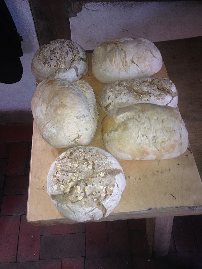

Ja,das muss ich noch rausfinden.
Ich bekomme einen Bauplan,dann ist der Aufbaun ersichtlich.
Wie gesagt ,..ich sehe es schon als Nachteil an,das der Schornstein direkt in der Mitte ist.
Ich werde als Erstmassnahme ein Leitblech in den Schornstein klemmen um die Hitze umzuleiten.

täuscht das auf dem Bild,
oder ist der Ofen im vergleich zur Breite ziemlich Hoch :beob:
könnte er deswegen zuwenig Oberhitze haben? :frage:

er ist 100 breit und 50 hoch......

Das hatte mein Ofen auch! An den Maßen kann es nicht liegen!
Ich vermute auch, dass hier die Hiitze durch den Kamin verschwindet...an der Isolierung kann es m.E. auch nicht liegen, ich habe bei mir auch nur lose Steinwolle außen anliegen!
Evtl. Ist hier gar nix isoliert, dann sollten sich aber die Steine trotzdem gut aufheizen, wenn ich die Glut aus dem Ofen räume, habe ich 450 Grad am Boden, an der Kuppel oben sind es noch mehr!

Ja Richard,
vielleicht habe ich nicht genügend vorgeheizt... Nächstes Mal werde ich 4 ein halb Stunden vorheizen, und auf ca. 400-450 Grad vorheizen ...
Aber ich denke das ist hinzukriegen ...

Also ich denke auch dass hier der Schornstein in der Mitte ein Nachteil ist. Wichtig wär hier wirklich die Schornsteinklappe so dicht wie möglich zu kriegen,
2 cm Luft geht gar nicht.
Seltsam ist auch das nach 4 Stunden aufheizen die Kuppel durch die Pyrolyse noch nicht völlig sauber ist :frage: :frage:
