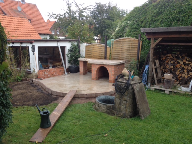

Update:
Hier seht ihr meinen aktuellen Stand.
Am Freitag habe ich, nach sieben Tagen die Äussere Schalung entfernt, heute, zehn Tage nach der Herstellung der Platte den Unterbau.
Alles in Allem bin ich sehr zufrieden. Die Platte hat sich zwar an ein paar Ecken etwas gesetzt aber das sollte nicht weiter auffallen.
Wenn ich auf den unbebauten Raum eine Natursteinplatte lege kann ich das auch noch ausgleichen.
Als nächstes wollte ich dem Projekt ein Dach über den Kopf geben.
Auf einem der Bilder sind im Hintergrund drei Pfosten zu erkennen.
Rechts vorne sitzt noch ein Schuh, einen würde ich noch links hin setzen, auch wenn ich ihn ungern in die Bodenplatte bohren möchte
Vielleicht setzte ich ihn auf einen schweren Stein oder so.
Links seht ihr hinter dem großen Fenster die Gartenhütte.
Dort kann man sehr schön sitzen, auch im Winter nutzbar, dank Ofen.
Mit meinem Dach wollte ich nicht bis ganz an die Hütte gehen um so wenig Licht wie möglich zu fressen...
Ein Gedanke wäre das Dach, mir schwebt da ein Pultdach vor, ähnlich wie beim Holzschuppen rechts im Bild, ähnlich wie die Platte nach links schmaler werden zu lassen.
Oder aber etwas mit lichtdurchlässigem Material zu machen. Gibt es da Erfahrungen?
In dem Bereich wird dann zukünftig der Grill zuhause sein. Dem möchte ich auch eine Haube verpassen, aber eine Kunststoffplatte trübt sicherlich ein oder vergilbt. Gibt es da Ideen und Meinungen?
Vielen Dank für die vielen Kommentare und Ideen bis hierher!
Grüße aus dem verregneten Nordhessen!
Thorrero

Das sieht klasse aus, allerdings habe ich keine Lösung für dein Dach- Lichtproblem.
Denke, dass es mit Grill schnell fettig und gilb wird.
Wenn ich mich aber recht entsinne hatte hier jemand einen Schornstein
durch eine Doppelstegplatte durchgeführt, aber ich weiß nicht mehr wer.

Christan - mir gefällt das auch alles bisher sehr gut!
Ehrlich gesagt - ich würde das Dach nur über den Ofen machen - so wie bei mir
Etwas Überstand nach vorne damit man davor nicht nass wird - Sitzen kannst Du ja im Wintergarten ...

Der Ofentisch ist klasse geworden.
Was sind das für neckische Randplatten, die du da so aufgestellt hast? Ich hätte Hemmungen, mir eine solche Stolperfalle in den Weg zu bauen.

Kabelabdecksteine von der Deutschen Post ...Novum64 hat geschrieben:Was sind das für neckische Randplatten, die du da so aufgestellt hast? Ich hätte Hemmungen, mir eine solche Stolperfalle in den Weg zu bauen.

Das sind nur die Rasenkantensteine. Die werden dann noch in die Waagerechte gelegt!
Bei der Bodenplatte gab es einiges anzufüllen. Ich habe nun schon Rasen gesät, eigentlich Quatsch bevor der endgültige Bodenbelag drauf ist, aber ich wollte das er noch angeht bevor der erste Frost kommt.
Schlimm das man im August schon an Frost denken muss...
Allerdings befürchte ich, dass die Vögel sich grad von dem Rasensamen ihren Winterspeck anfressen.
Zurück zum Dach... Ich nehme die Anregungen dankbar auf!
Vor Kurzem haben wir mal auf einer Terrasse gesessen die komplett mit Echtglas eingedeckt war. Geilomat, aber leider auch recht teuer...
Was haltet ihr davon das Rauchrohr erst ein Stück nach oben, dann in Waage nach "hinten" und dann hinter dem Dach erst hoch zu verlegen?! Sozusagen aus den Augen aus dem Sinn! Und das ohne durch das Dach zu müssen!
Die Gedanken sind frei ...
