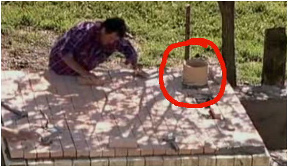

Ich hab jetzt den Film oft angesehen und komme aber nicht dahinter was das Rohr bezwecken soll
Ofenbauer 1.jpg (55.86 KiB) 9157 mal betrachtet
max frisch
Re: Der letzte seines Standes (Ofenbauer)
Ich kann da nur mutmaßen.
In der Fernsehsendung erwähnte der Maurer, dass der Kamin zur Seite verzogen werden müsse, damit der Dachstuhl einfacher gebaut werden kann. Vielleicht wird das Rohr nachgezogen und bildet das Fundament/Lastabtragung des Kamins. Also so das zweite Bein.
Joschispapa
Beiträge: 1091
Wohnort: Dörentrup-Humfeld
Beitrag von Joschispapa »
Dachte ich auch schon, aber später sieht man das Rohr links und den Kamin rechts .
max frisch
Dann muss ich passen.
Eine bessere Idee habe ich nicht. :wirr:

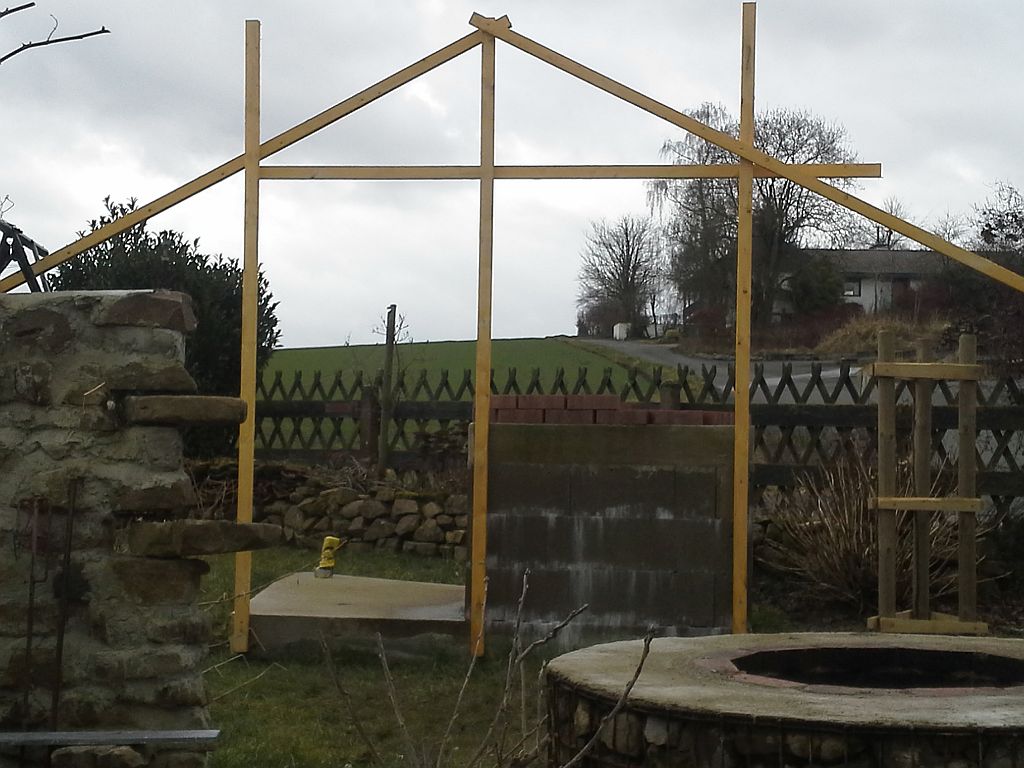

Ich stelle grade die ganzen Materialien zusammen .
Allerdings habe ich mich entschlossen zuerst das Fachwerk zu bauen und den Ofen größer zu machen .
Das erfordert etwas mehr Planungszeit , aber die Änderungen sind es mir wert .
Hier mal Bilder vom aktuellen Stand der Baufortschritte .
Das soll der Brennraum des Ofens werden
Lattengerüst zur wie das Haus werden soll

Joschispapa hat geschrieben:Ich stelle grade die ganzen Materialien zusammen .
Der Ofenbauer sagt , dass zwischen Gewölbe und äußerer Ummauerung mit Papier isoliert worden ist .
Ich werde mit dem Rest Foamglas direkt auf das Gewölbe gehen und drüber mit einem Gemisch aus Sägespänen und Kalkmörtel den restlichen Hohlraum ausfüllen .
Der fertige Ofen soll die Form eines Klotzes haben , so kann ich dann Stürtze einbetonieren und den Kamin draufsetzten .
Die zwei Füchse sind dann auch dich isoliert und später nicht mehr sichtbar .
Oben auf dem Ofen möchte ich eine ebene Fläche haben um den Teig gehen zu lassen bzw die Brote vor dem Einschießen zu lagern .
Da ich mir nie Pläne mache und auch so gut wie nichts niederschreibe , bitte ich um Geduld bis Bilder kommen .
