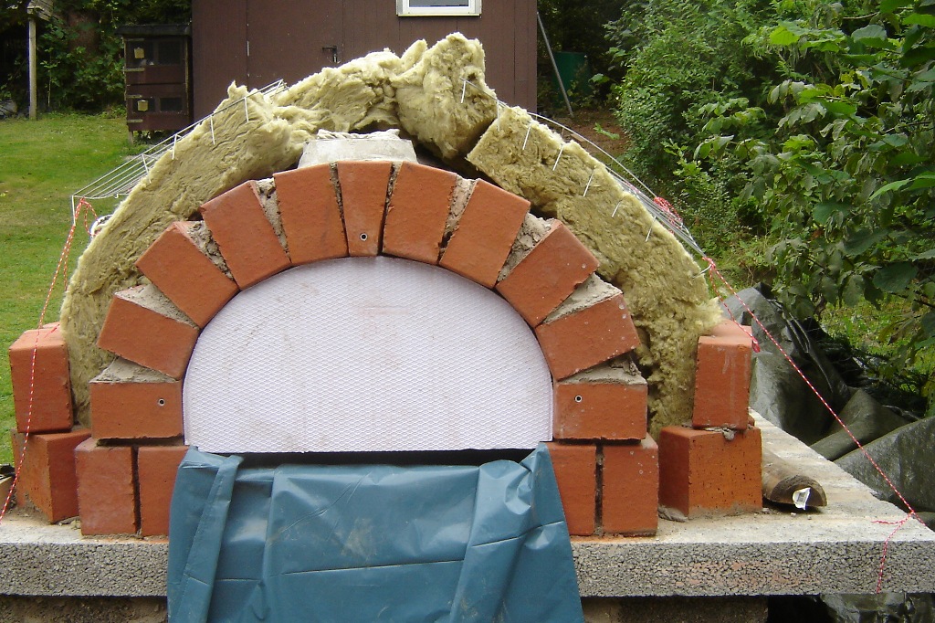

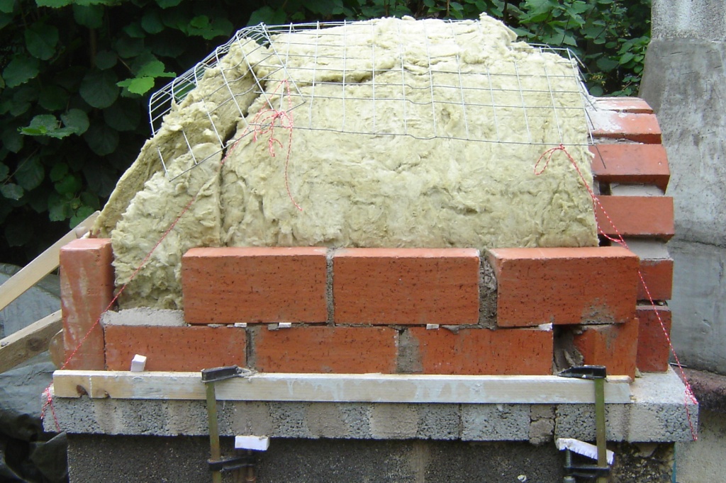

Noch mal ein paar Bilder.
Es geht voran.
Dehnungsfuge zwischen Portalbogen und Backraum
(303.64 KiB) 260-mal heruntergeladen
Wandfutter einlegen
Wandfutter einlegen
Warm anziehen
Warm anziehen
Von vorne
Von vorne
Habe heute schon eine Schicht Estrichbeton über die Steinwolle gelegt. Davon gibt es später Bilder. Es geht alles nicht so einfach wie ich dachte. Weil die Steinwolle lose liegt, kann man den estrich nicht richtig verdichten. Ich hoffe nun, dass die erste Schale halbwegs hält und werden dann eine zweite gut verdichtete darüber ziehen.
Dann muss ich warten, bis ich endlich aufheizen darf.

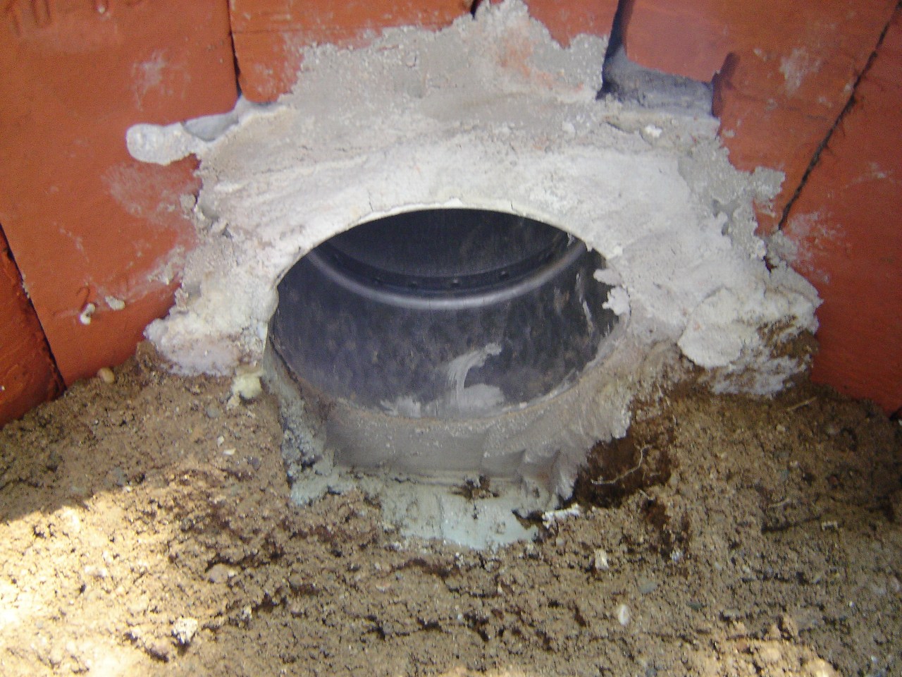

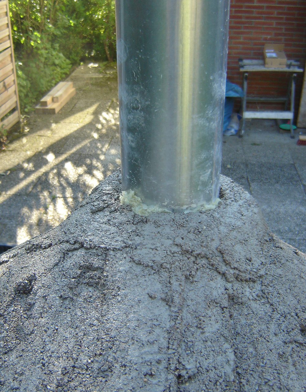

nun gibt es wieder Bilder.
Die Decklage ist drauf. Nun muss die äußere Hülle härten. Die innere aus dem Feuerbeton hat nun 5 Tage geruht.
Meint Ihr, ich kann die Schalung aus Lehm/Sand schon raus puhlen?

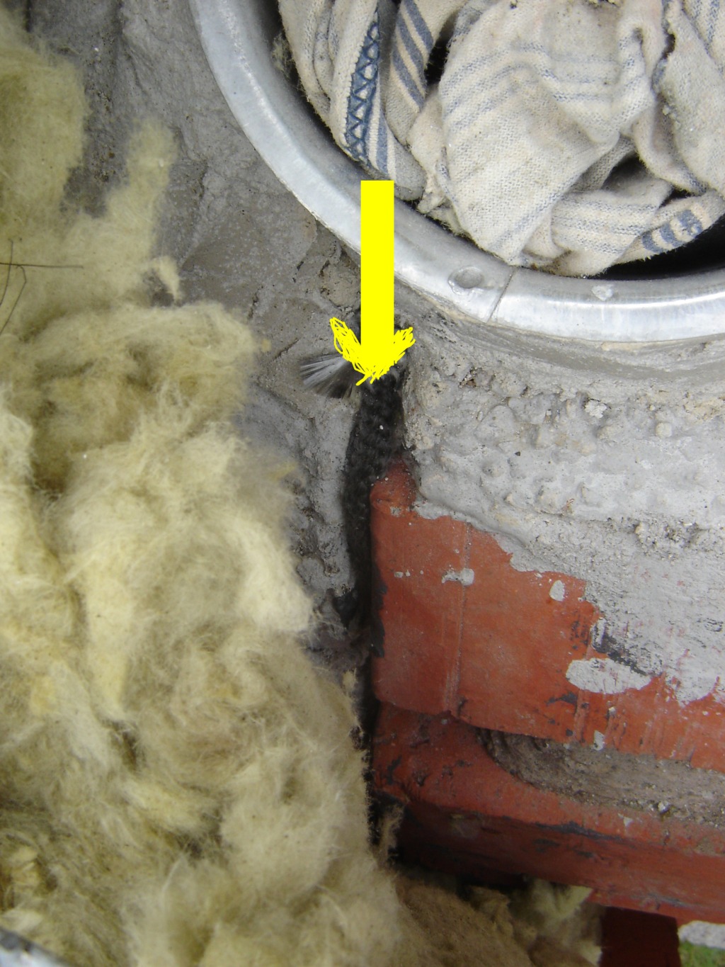

Schaut Euch auch mal das Bild vom Ofenrohr an. Ich meine das von unten nach oben. Weitestgehend habe ich den Portalbogen vom Backraum getrennt durch eine kleine Spalte.
Beim Ofenrohr habe ich das nicht hinbekommen.
Von oben ist es einigermassen thermisch getrennt durch Steinwolle und das Rohr ist frei beweglich.
Von unten sitzt das Ofenfutter, doppelwandig. Ich habe gedacht und auch hier gelesen, dass das Futter die Spannungen aufnimmt. Deshalb habe ich das Futter unten direkt mit feinem Schamottemörtel und ein paar Steinwollfetzen am Portalbogen festgemacht. So hat das Futter auch unten einen guten Halt. Was meint Ihr, kommt mir das wieder runter?

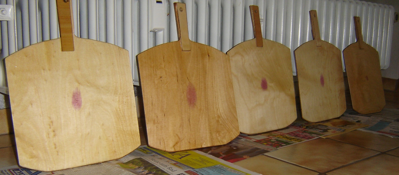

Ein paar Pizzaschieber für zwischendurch. Die roten Flecken sind aus Rotwein, damit man die glatte Seite nimmt.
Ich habe sie schon im Herd EBO ausprobiert.
Es gab schlechtes Wetter und Wartezeit.

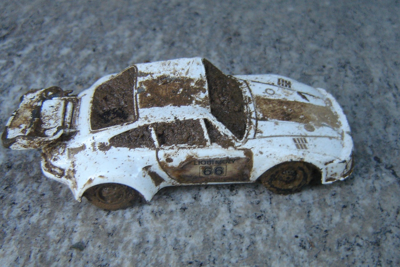

Noch ein Kuriosum ( eine Art der Gerät )
(Ich finde den Thread der Gerät ziemlich witzig.) :compy:
Heute gab es mal eine Regenpause. Da habe ich den Graben um die Bodenplatte etwas erweitert.
Dabei stieß ich auf ein Relikt aus dem letzten Jahrtausend. ;)
Es lag nur etwa 3cm neben de Bodenplatte. Vielleicht ist es eine schicksalhafter Fund und er Ofen rennt wie ein Sportwagen.
Das Fundstück gehört nicht meinen Kindern ( ich habe nachgefragt ) sondern vermutlich den Kindern des Vorbesitzers von Haus und Hof. Demnach würde ich auf ein Alter von 30-40 tippen.
Er sieht aber nicht so alt aus, oder?
Dass es ein PORSCHE ist kann ich sagen, aber was für einer und welches Baujahr wüsste ich gerne.
Vielleicht sollte ich es irgendwo in den Ofen mit einputzen. Was meint Ihr?
PORSCHE aus der Erde
(291.12 KiB) 142-mal heruntergeladen
