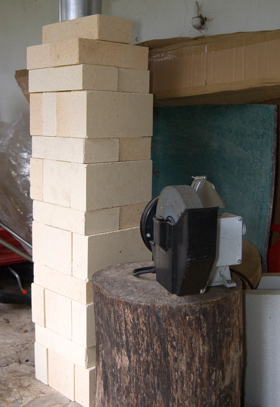

Gestern habe ich beide Absperrschieber und die Backbodensteine gekauft und bis zum Regen mit böigem Wind nur eine Reihe Ziegel + Mauerretention gemauert:
33Stück mit Datenblatt

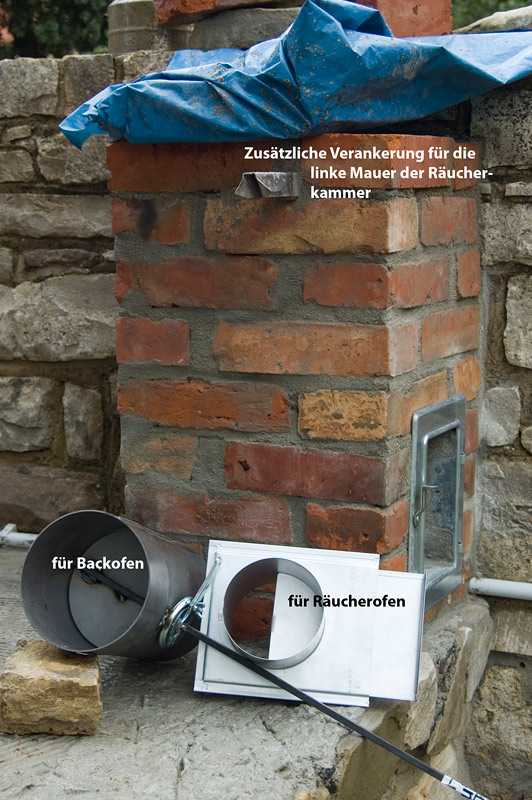

Absperrklappe / -schieber
aufgrund des fast vollständigen Verschlusses nur für außen zugelassen - mir ist es recht

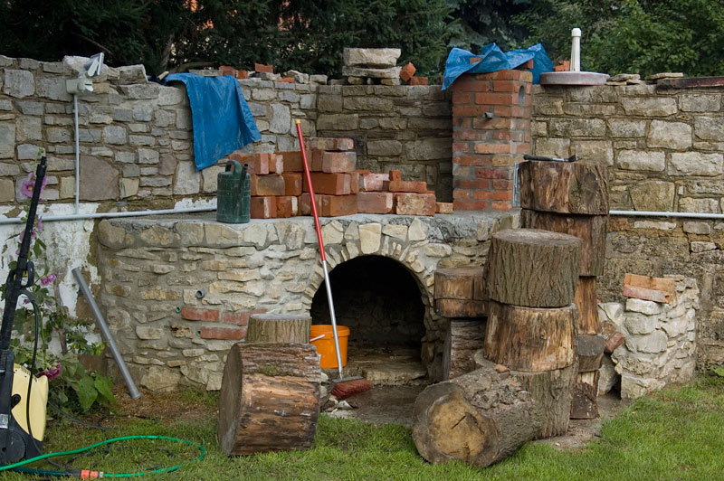

ein Haufen Holz vor der Hütte
In den Regenpausen bin ich doch ein klitzekleines Stück voran gekommen. Die Tür ist auch draußen und beide Anschlußstücke sind im Schornstein + drei Reihen Steine, hat alles gut geklappt.
so hoch wird der Schlot gemauert
, dann sind die Ziegel alle.

Dürfen die Schamottesteine (Backofenboden) nach dem vermauern naß werden (Regen von oben)?
DJTMichel hat geschrieben:... Dürfen die Schamottesteine (Backofenboden) nach dem vermauern naß werden (Regen von oben)?
Den Steinen an sich schadet es nicht, aber bedenke, dass alles was du unkontrolliert in den Ofen lässt auch wieder abtrocken muss.
Und das kann unter Umständen sehr lange dauern.
Ich würde den Ofen mit Beginn des Herrichten des Backbodens auf jeden Fall regensicher zudecken.
Das Wasser dass du mit dem Mörtel einbringst ist schon reichlich.
Stimmt Steini - logisch. Ich will das Dach am liebsten erst ganz zum Schluß bauen. Der Gedanke mit der Begrünung ist noch nicht verflogen. Bücken ist für mich nach zwei Wirbelbrüchen immer mit Schmerzen verbunden...
Gerade bin ich im Internet auf der Suche nach einer kleinen Schornsteinabdeckung, idealerweise mit Gitter gegen Krähennester. Sagt bitte mal wie hoch so ein Schornstein überhaupt sein muß um zu ziehen. Geplant sind von jetzt an noch 11Ziegelschichten, also knap nochmal so hoch wie jetzt. Relevant für's "Ziehen" ist natürlich nur die Höhe ab dem Doppelwandfutter.
Eine Sache noch: Macht es Sinn, gleich wärend des Mauerns irgendwelche Bleche als spätere Abdichtung zwischen Schornstein und Dach mit einzumauern? Ich meine eine überstehende Blechumrandung, die verhindert, daß Wasser am Schornstein herunterläuft.
Farmer3s
Beitrag von Farmer3s »
Hallo Michel,
also Krähen bauen da nicht aber die Dohlen und für die ist Dein Scho.zu klein, also da brauchst Du Dir keine Gedanken drum machen. Und wenn doch kannst Du ein Grillrost dazu nutzen das sie nicht hinein kommen. Die wirksame Höhe kannst Du ab Rauchrohrabgang nehmen alles was steigend ist wirkt sich positiv aus. Auch wenn es nur leicht steigt. Sollte es später nicht ziehen wollen kannst Du ja mit einem passenden Rohr verlängern. Kann man ja zum heizen aufstecken und bei nicht Betrieb abnehmen, kommst da ja leicht ran über die Mauer. Qualmt er vorne raus muss Du halt bei, denn die Verbrennung wird dann nicht optimal sein können also längere Einheizzeit und höherer Holzverbrauch.
Das mit den Blechen zur Abdichtung ist eine gute Idee aber weisst Du wirklich die genaue Höhe? Wenn die später zu tief sitzen hast Du ein kleines Problem. Eine Kappleiste kannst Du auch später noch anbringen. http://www.sarei.de/index.php?go=dach&u ... terialinfo
