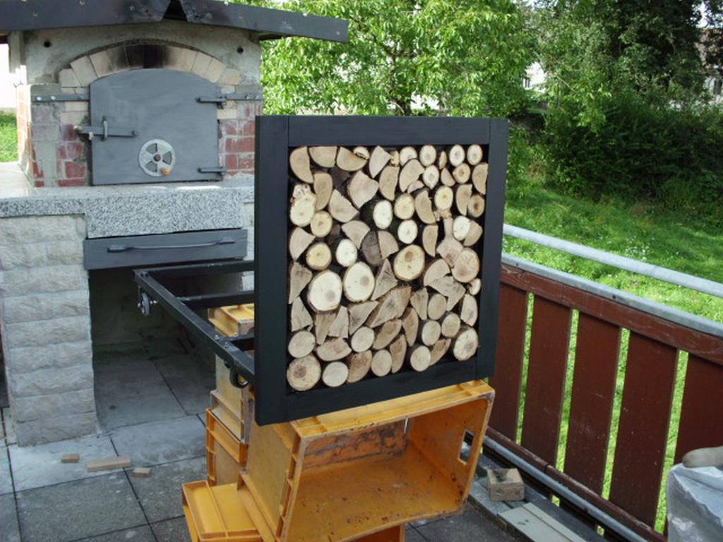

Hochrheinbahner hat geschrieben:Hallo SBO-Freunde,
an meinem SBO ging es wieder ein bisschen weiter. Um den unteren Raum am Ofen auch noch nutzen zu können und gleichzeitig meine
Hagesüd- Kästen einer guten Verwendung zukommen zu lassen , habe ich mir einen Wagen gebaut , den ich unter dem SBO schieben kann.
Ich habe mir aus den Resten meines alten Balkongeländers Vierkanntrohre zurechtgesägt und diese zu einem Rahmen verschweisst .
Das ganze mit der Spraydose lackiert, weils so schön :danke: kein :regen: mehr :danke: war im Freien.
Auf der unteren Seite Räder angebracht, hinten zwei starre und vorn zwei lenkbare.
Das ganze montiert, es passen vier Kästen darauf.
Teilweise eingeschoben.
Der Wagen ist ganz eingeschoben.
So nun bin ich wieder ein ganzes Stück :gut: weitergekommen , mit der Blende vorne muss ich mir noch was überlegen. :frage:
Viele Grüße vom schönen Hochrhein Gerd :drink1:

Hallo SBO-Freunde,

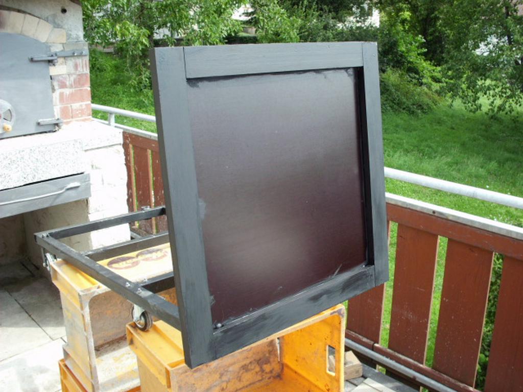

stellt euch vor es ging wieder weiter. Es wurde an den Wagen vorne eine Blende angebracht, aus einem Stück Siebdruckplatte vom Baumarkt meines Vertrauens ( Toom ).
Blende angefertigt
Blende angefertigt

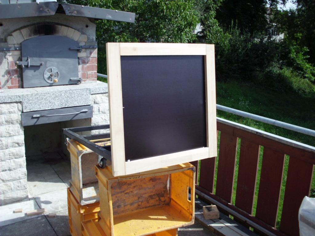

Weils schöner aussieht noch einen Rahmen druherum gemacht.
Rahmen drum
Rahmen drum
Das ganze von schräg vorne.
Das ganze noch Matt-Schwarz lackiert, damits besser aussieht.
Schwarz lackiert
Schwarz lackiert
So nun mache ich Feierabend , trinke mein :durst: :drink1: :bier: und werde mir für morgen noch eine schöne Deko einfallen lassen um euch die Würmer aus der Nase ziehen.
Viele Grüße vom leicht bewölkten Hochrhein Gerd

Hallo Jörn und der Rest der SBO-Freunde,

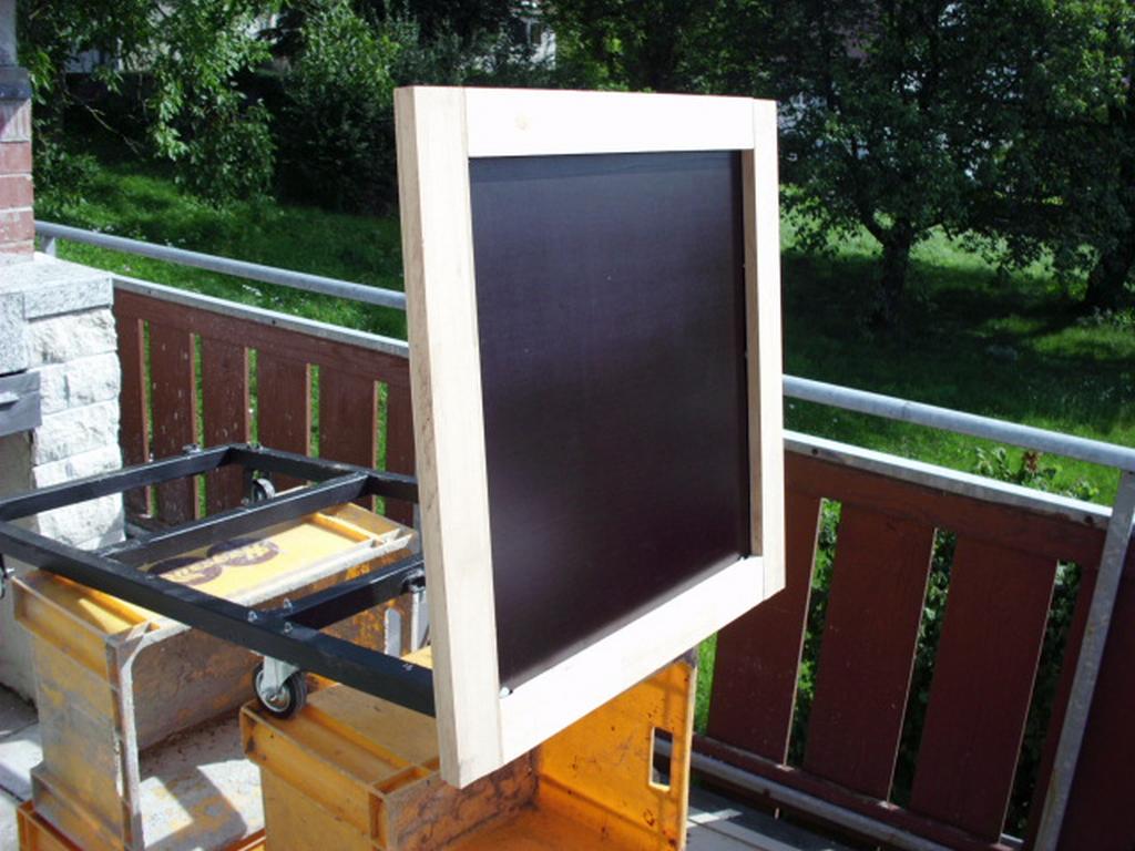

genau richtig geraten , du bekommst zehn Treuepunkte. Nachdem die Farbe trocken war machte ich mich an die versprochene Deko , für den Rahmen. Ich habe kleine Holzstücke in Scheiben gesägt und angefangen sie mit Heisskleber aufzukleben.
Deko
Deko
Bis der Rahmen voll war.
Rahmen voll
Rahmen voll

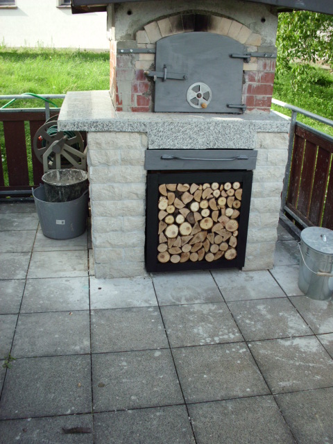

So sieht das ganze mit eingeschobenem Wagen aus .
Wagen eingeschoben
Wagen eingeschoben

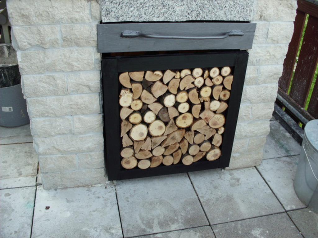

Das Gesamtbild.

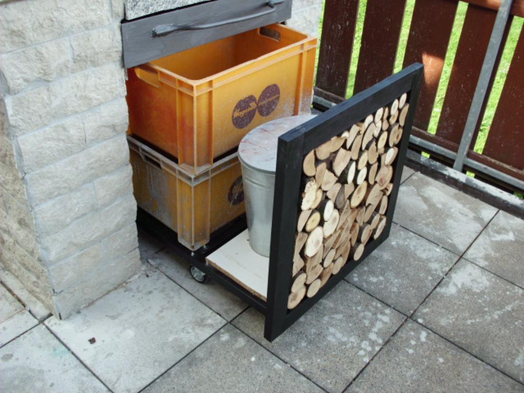

So sieht das ganze mit halb ausgezogenem Wagen aus .
Wagen halb ausgezogen
Vor den Kästen hatte ich noch Platz für meinen Aschekübel, der mir auch immer im Weg stand.
Einen Griff werde ich noch konstruieren müssen
Viele Grüße vom Bastehamster Hochrheinbahner Gerd

das hast du toll und fantasievoll gemacht. Aber das Holz ist ein wenig unordentlich gestapelt ;) . Viel Erfolg beim Fladenbrot backen.

Und der Holzstapel, der wird nie weniger.
