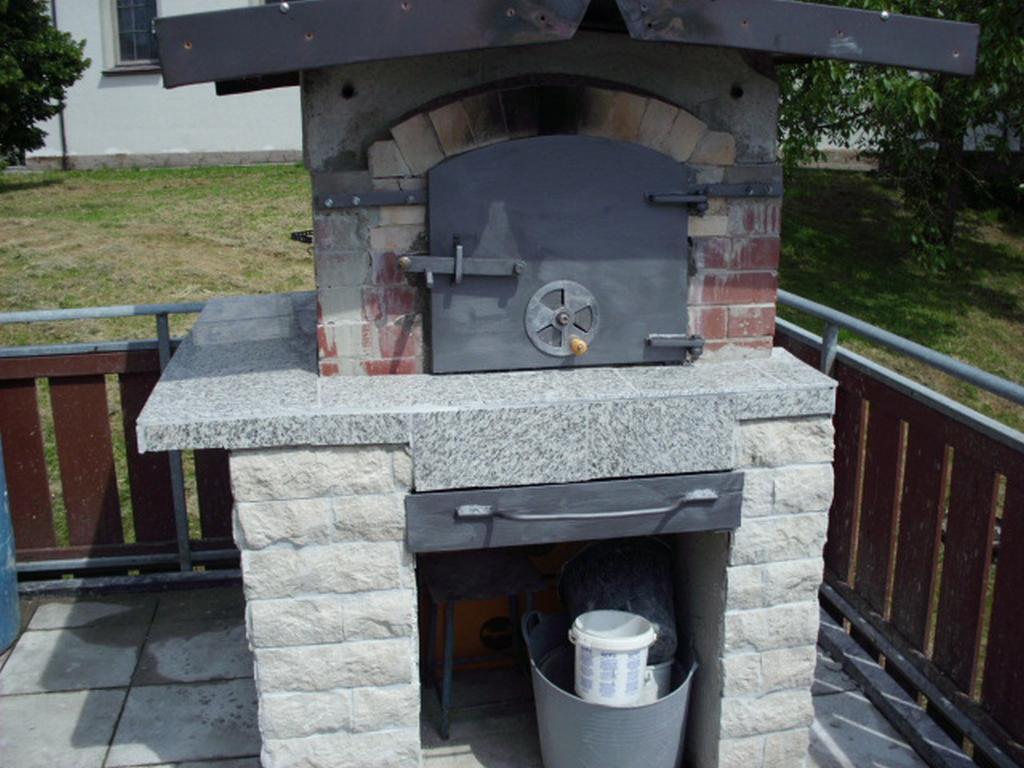

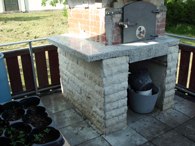

bei schönstem Wetter konnte ich heute morgen meine vordere seite mit Platten verkleiden. Nach einer Trockenzeit wo der Kleber aushärten konnte,
habe ich ausgefugt und das ganze noch geputzt .
So sieht es nun aus .
vorne Platten angeklebt
Und so sieht es am Schluss aus.
Platte fertig
Platte fertig
Morgen soll das Wetter nicht so schön werden, da werde ich die Ascheschublade noch einpassen und abschleifen.
