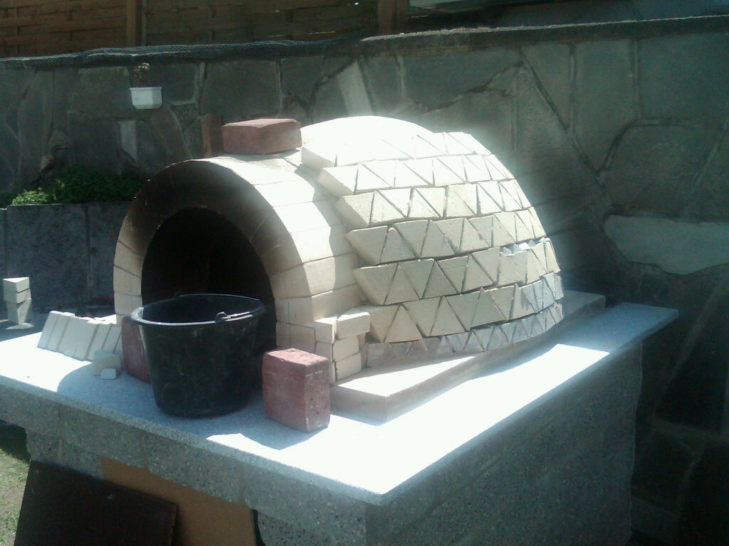

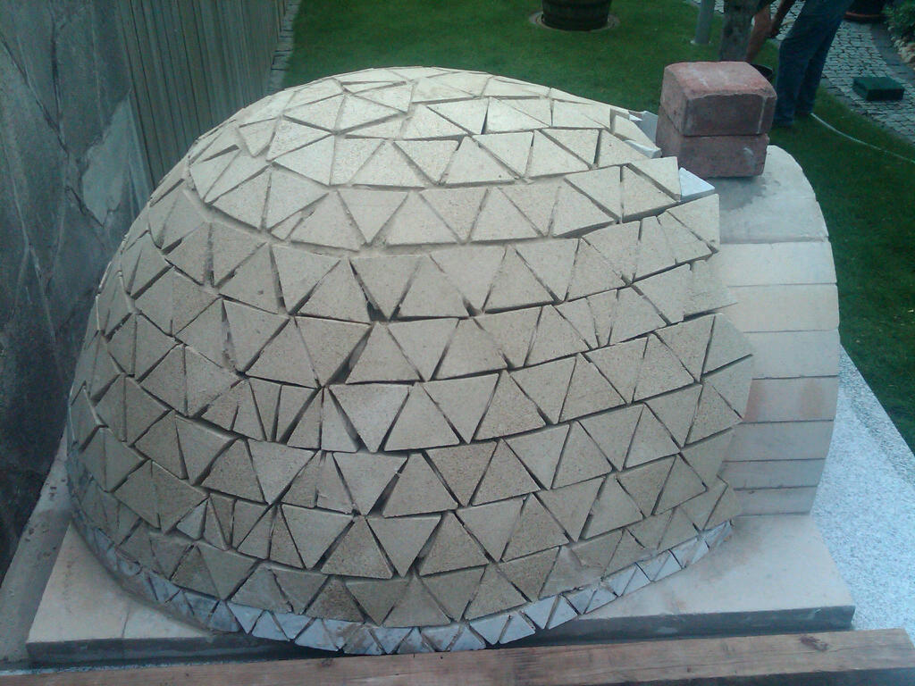

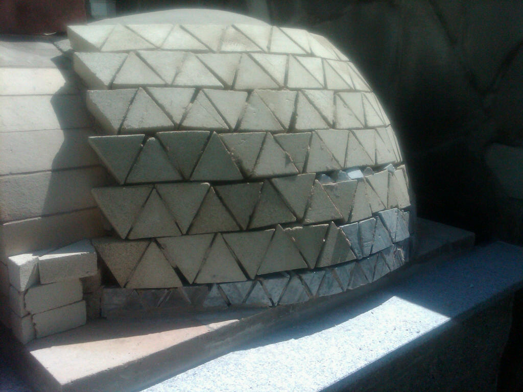

... das gefräßige Monster wird gedämmt.....!
:drink1: :drink1:
... nach der wunderbaren Dusche meines Ofens am Samstag und den darauf folgenden Temperaturabfall ging´s heute los....
:buddeln:

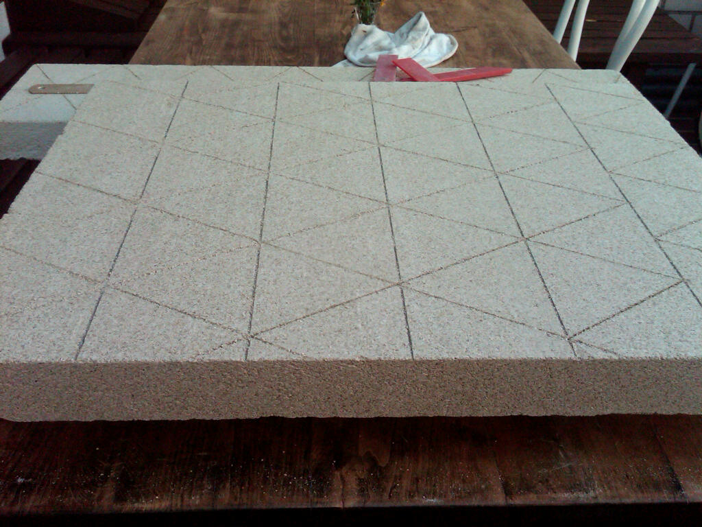

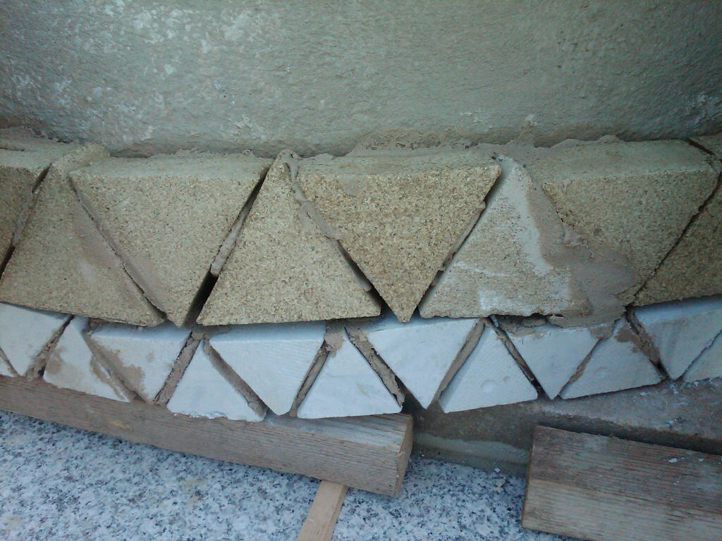

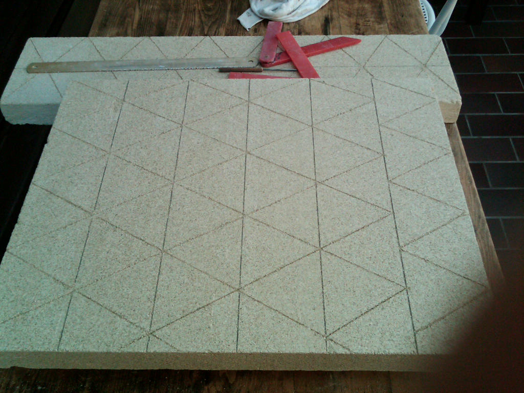

... ich habe von meinem Kumpel (Ofenbauer) ein paar Abfallreste der Dämmplatte THERMAX SN400 "geschnappt (Dicke 50 mm)
hier der link
http://www.techno-physik.com/de/waermet ... eisung.pdf
und habe noch ein paar Reste meiner Kalziumsilikatplatte die ich zur Backbodendämmung genommen habe...
.. wir haben heute nach der "STEINI-DREIECKS-METHODE" begonnen den Ofen einzupacken .... - geklebt wird mit Schamottemörtel (klappt prima...)
.. schaun mer mal bis wan das PUZZLE fertig iss...
bis die Tage
HOINER
:drink1: :drink1: :drink1:
Hoiner,
das ist mal wieder vom Feinsten!

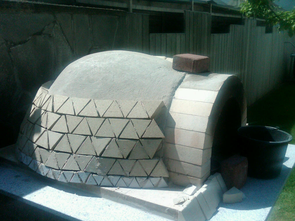

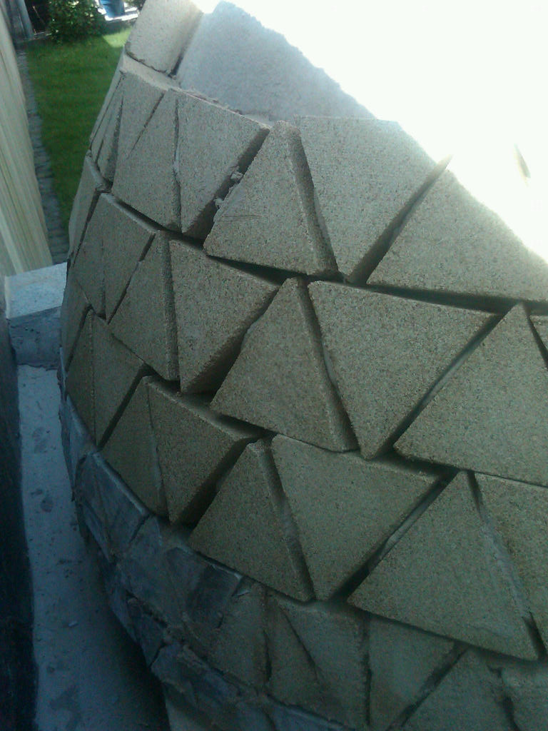

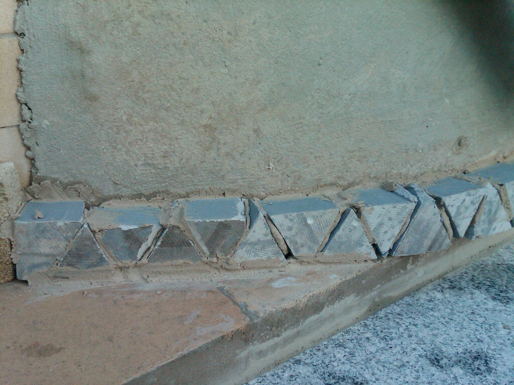

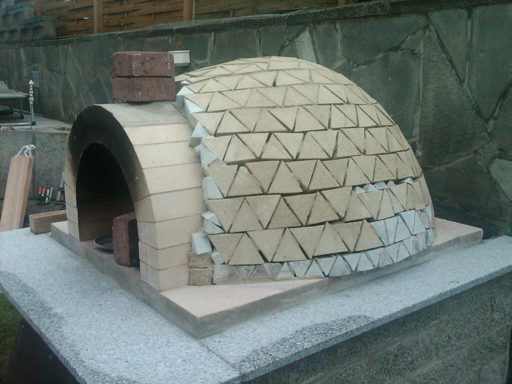

... das PUZZLE geht weiter ....
:drink1: :drink1:
Hauptsach´iss de Polier hat SCHPASS....
bis dann
HOINER
:drink1: :drink1:

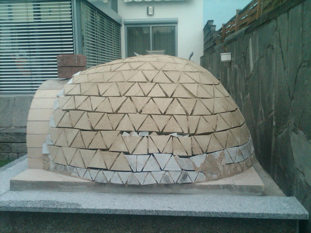

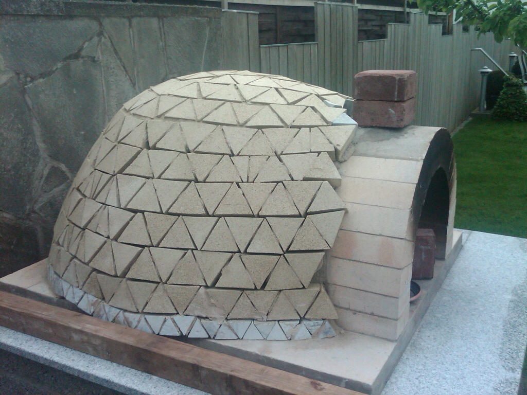

Beitrag von hoinersoiner »
:drink1:
Erste Isolierungslage FERTISCH ....!
:drink1:
... nächste Woche geht´s mit Steinwolle und Putz weiter - am Wochenende steht ein kleiner Auflug zum KÖNIGSEE an .... - ich bin mal gespannt...
Gruß HOINER
:drink1: :drink1:

Hallo Hoiner,
sieht doch gut aus, jetzt noch verputzen (mit Armierung?) und fast
fertig.

Deine Kuppel erinnert gerade an irgendetwas aus der Weltraumforschung - endgeil!!! Die geniale Optik willst Du doch nicht etwa durch schnöde Steinwolle verdecken????
Kommt da noch 'ne Tür ran (oder habe ich die übersehen)?
