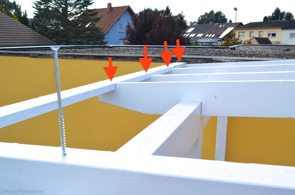

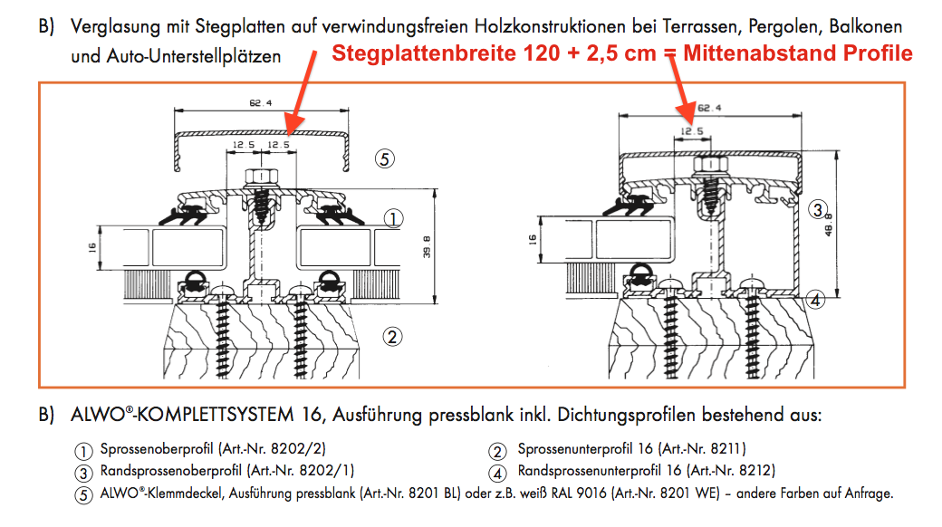

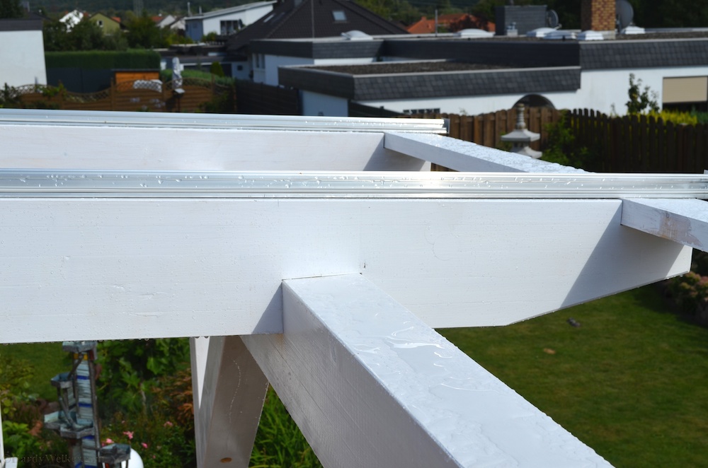

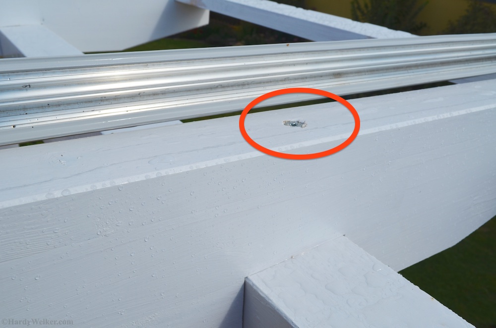

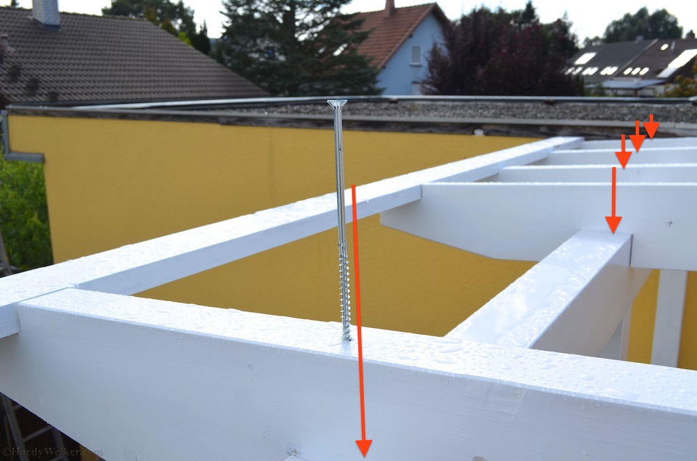

Also konnte ich heute drangehen und die Balkenlage am Querträger festmachen. Das geschah mit den richtig guten Holzbauschrauben. Wenn die festmachen reisst es Dir fast den Arm raus Die werden bündig ins Holz reingedreht. Diese neuartigen Schrauben sind sehr schnell zu schrauben und haben unterschiedliche Steigungen im Gewinde. Ausserdem auf der Unterseite des Kopfes (hier Linsenkopf) eine art Sägeprofil. Damit schraubt sich der Kopf komplett ins Holz ein. Als die dann ordentlich fest waren habe ich die vordere Pfette gekürzt und angeschraubt. Mit ähnlichen Schrauben nur mit Flachem Kopf. Die ziehen wie Harry. Danach wurden die Alu-Verlegeprofile aufgelegt und angezeichnet. Alle 30 cm werden diese mit Niro-Schrauben angeschraubt. Die Stegplatten liegen zwischen diesen Profilen auf Gummidichtungen mit einem Abstand von 12,5mm zu den Mittelstegen des Profils. Nun werden alle Alu-Verlegeprofilie aufgeschraubt, die ich bereits montieren kann. Das letzte wird erst montiert, wenn das feste Dach drauf ist. Die Verlegeprofile sind wie die Stegplatten 500 cm lang. Stehen vorne also etwas über und sind damit dann über der Regenrinne die vorne an die Balkenlage und die Pfette angeschraubt wird. Hinten am Haus / Dach liegen die Stegplatten fix an der Alu-Flachdachabdeckung. Dort werde ich wohl zur Sicherheit ein leicht gewinkeltes Zinkblech mit Spenglerschrauben befestigen. Ich denke, daß ich die ersten Platten vielleicht morgen einlege. Sie liegen zur Zeit offen auf dem Flachdach und das ist nicht das Beste für sie. Dann gibt es wieder ein paar Fotos.

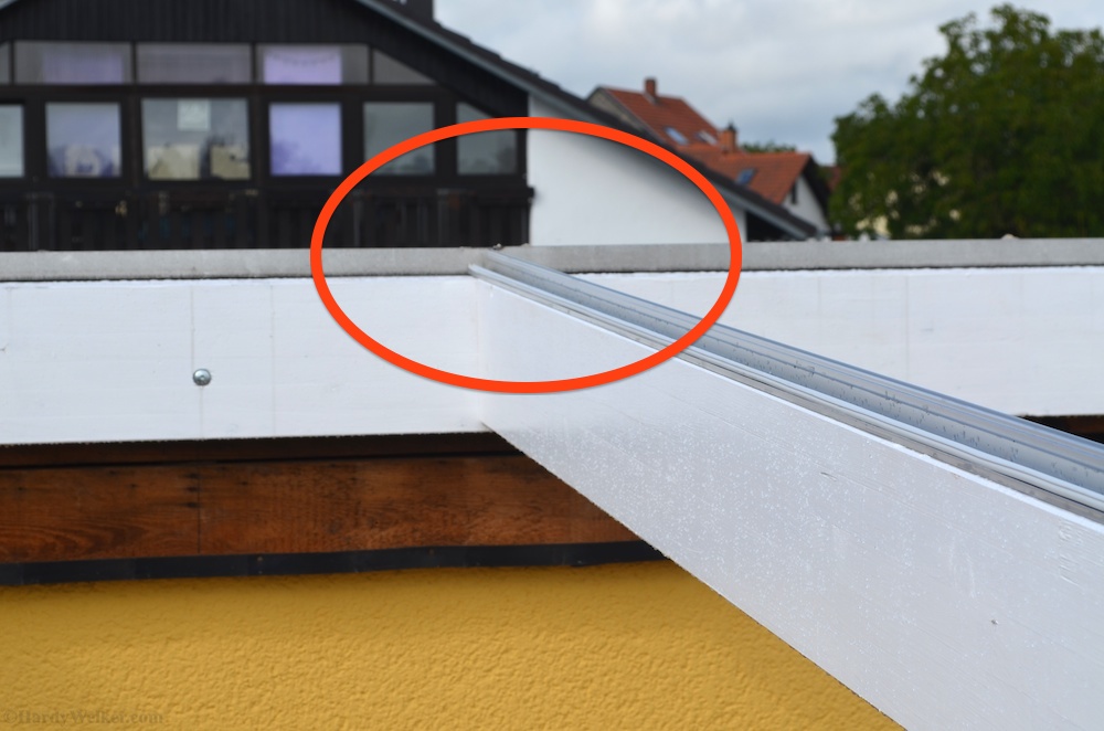

Es war noch etwas Arbeit, weil das 1. Abschlussprofil völlig anders ausschaut und die Holzlieferanten da einen Zentimeter "vergessen" hatten. Aber alle Profile die ich verschrauben konnte sind auf dem Dach.
