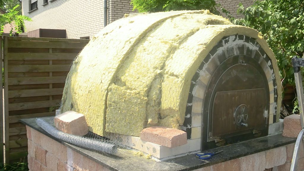

am heutigen Samstag war ich schon fleißig - sie haben
angesagt, aber bisher hält sich das Wetter
So habe ich die Foamglas-Arbeiten abgeschlossen, die Kuppel mit Steinwolle eingepackt und verdrahtet.
Meist fehlte mir ja noch ein kleiner Rest von irgendwas - heute hatte ich 6 1/2 Platten Steinwolle zuviel
Wenn ich es in den Kopp kriege, fange ich heute noch mit dem Perlite-Putz an.....
FRAGE: Ich habe 4 Säcke a 40Liter ( =160Liter ) von Knauf Perlite Siliperl- LS 2-4mm + 1 Sack Zement 25kg.
Reicht das wohl um die Kuppel ca. 5cm dick damit zu verputzen?
( die Kuppel hat übrigens einen Außendurchmesser von 138cm )
Liebe Grüße
Christian

Hallo zusammen,
das Wetter war günstig - nicht zu heiß - so dass ich mit meinem Perlite -Putz angefangen habe.
Das ist doch ANDERS als erwartet
Die Masse ist bröselig und
ich brauche Unmengen....
3 Säcke habe ich nun verbraucht ( auf dem Bild habe ich erst 2 verbraucht ) mit einem Sack Zement gemischt, d.h. auch hier werde ich wieder den ein und anderen Sack nachkaufen....
Ich hoffe, die Masse hält und ich bin in 1-2 Tagen damit durch.
Liebe Grüße
Christian
