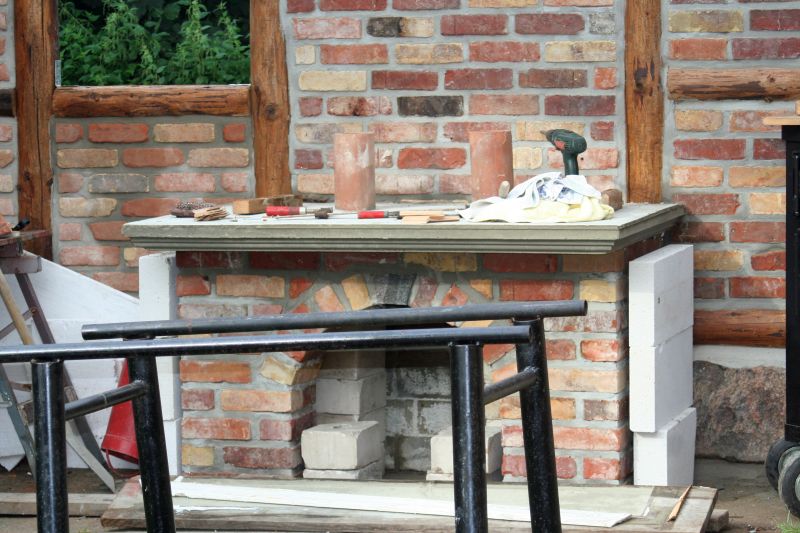

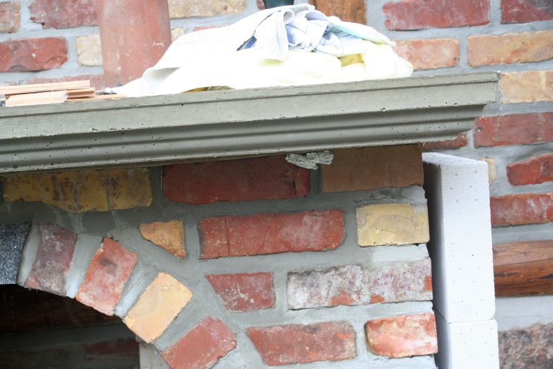

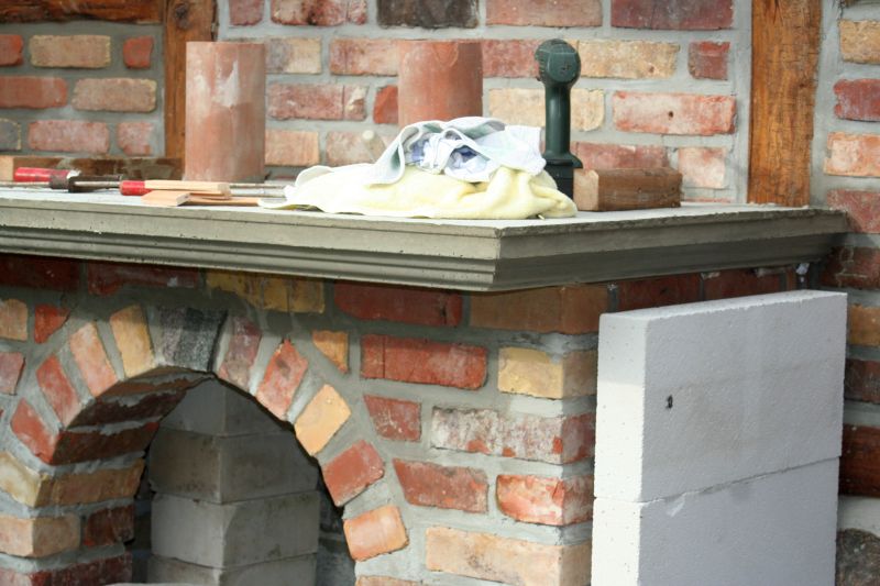

Gestern früh hab ich die Betonplatte vom Grill geschüttet, unten an die Kante hab ich Stuckleisten mit eingelegt. Heute morgen dann musste ich ausschalen, ich war zu neugierig wie es geworden ist. :pfeifend:
Ich find das sieht recht gut aus, mir gefällt es. Ein wenig nacharbeiten und gut ist.

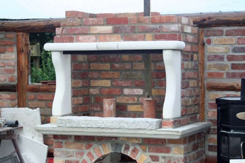

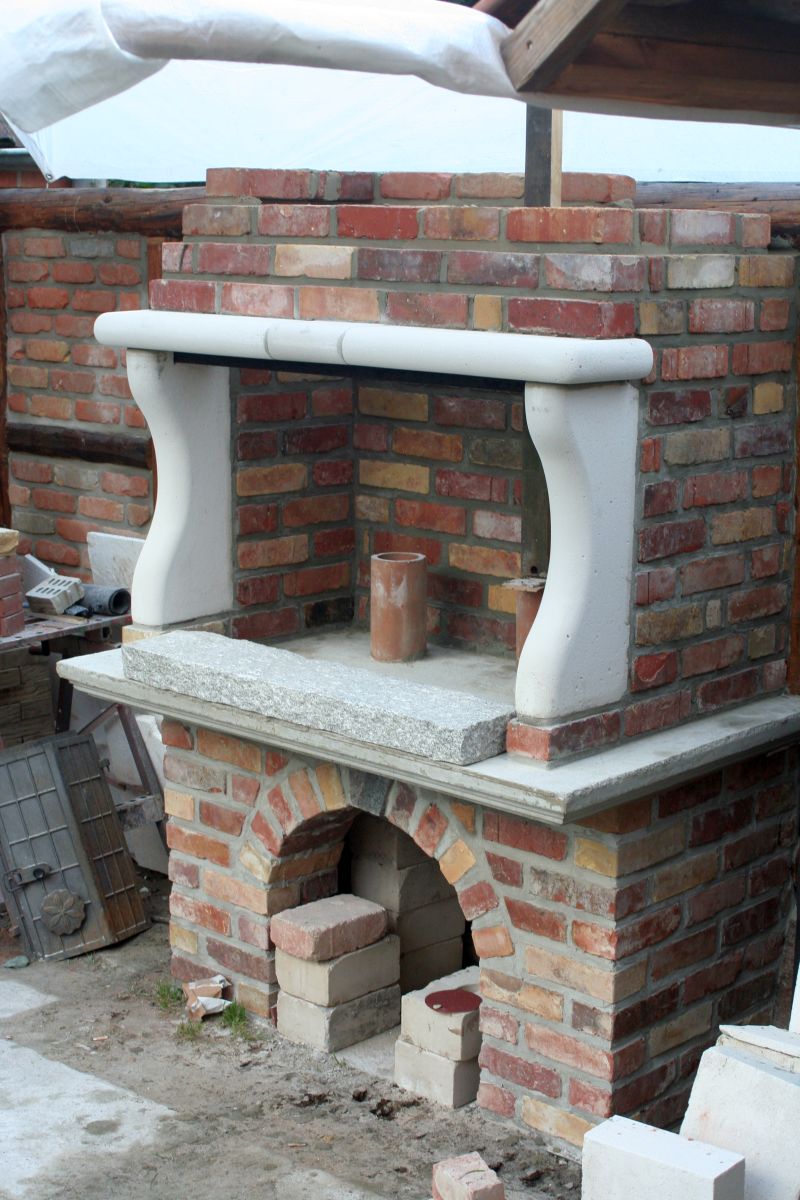

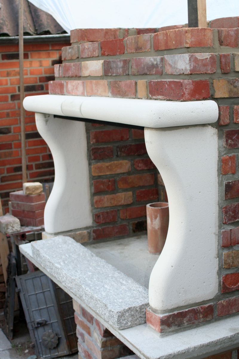

Hallo :sbof: es geht weiter,
erstmal ein paar antworten, also Gewerbe zum Pizzabacken habe ich nicht, 52 Pizzen vertilgen wir mit 12 Personen. Sind so 20 cm im Durchmesser, also eher kleine Pizzen. Ich ess dann schon mal 4 davon....grins.
Das mit der Sonnenumlaufbahn hab ich nicht bedacht, sch... Aber evtl. wird das Wetter dann ja besser und beständiger.

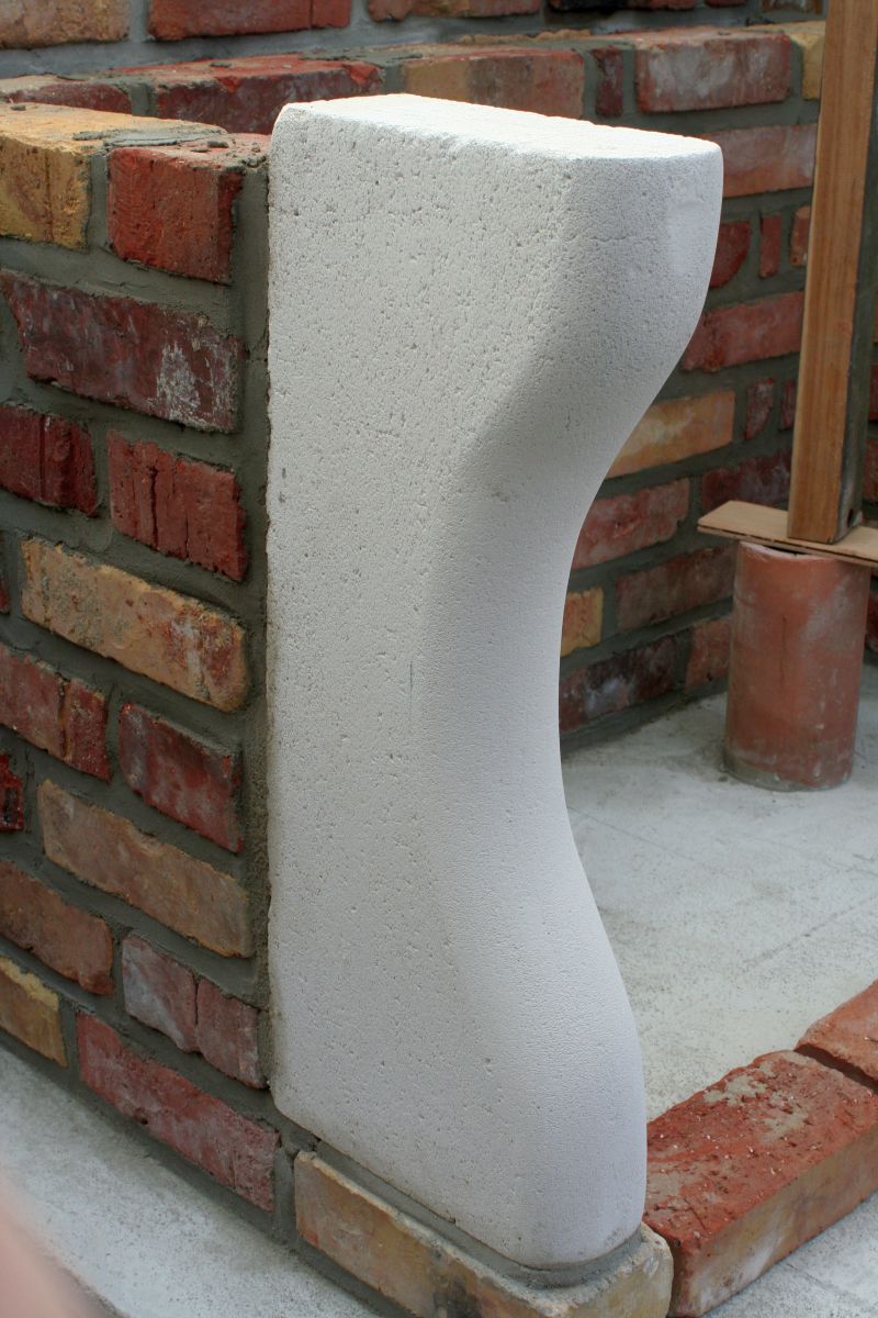

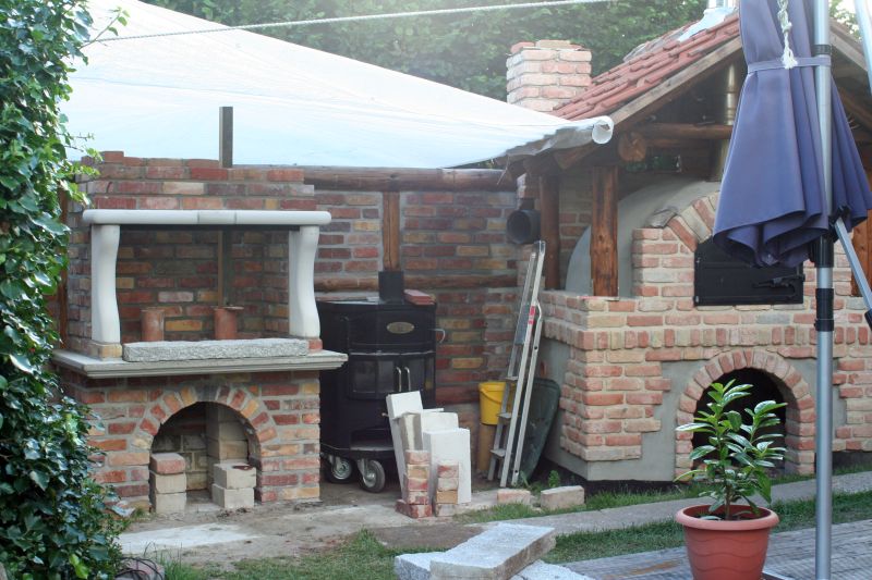

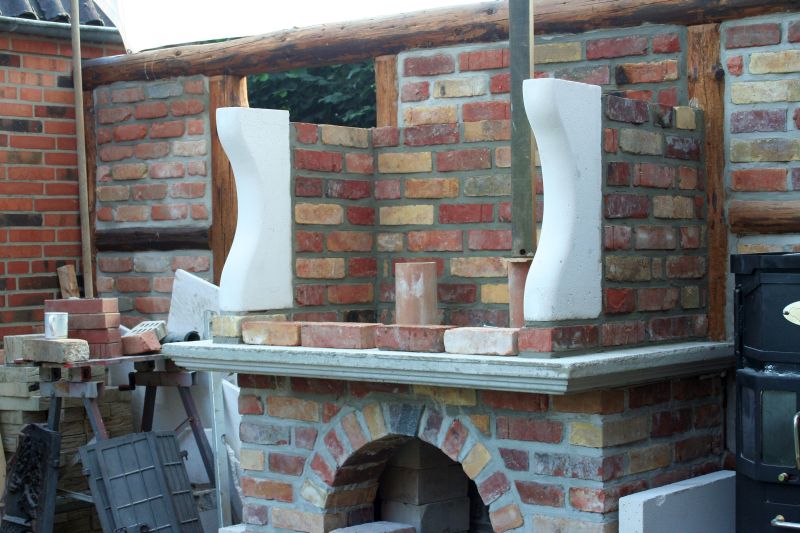

Ich hab diese Wche ein wenig gemauert und Gasbeton bearbeitet, mein Grillaltarprojekt geht voran. Die Rückwand des Grills hat 8 cm Luft zur Fachwerkwand. In erster Linie will ich ihn zum grillen und zum noch zu bauenden Drehspieß grillen haben. Beim Drehspieß bin ich mir noch nicht ganz sicher ob ich alles zum einschieben baue oder den Feuerkorb fest installiere. Mal sehen was kommt. Das ganze wird noch überdacht, genau wie der SBO mit den runden alten Balken und den alten Tonpfannen. Soll als Schleppdach gebaut werden über die ganze Fachwerkwandbreite. Bin mal gespannt wie das aussieht.
So genug geschrieben, Bilder sagen mehr
(167.58 KiB) 209-mal heruntergeladen
(171.29 KiB) 209-mal heruntergeladen
(143.14 KiB) 209-mal heruntergeladen
Viele Grüße
Jörn
