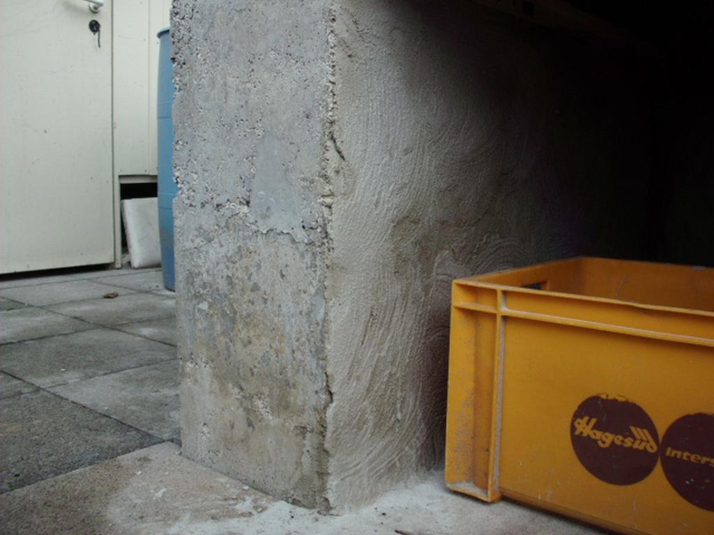

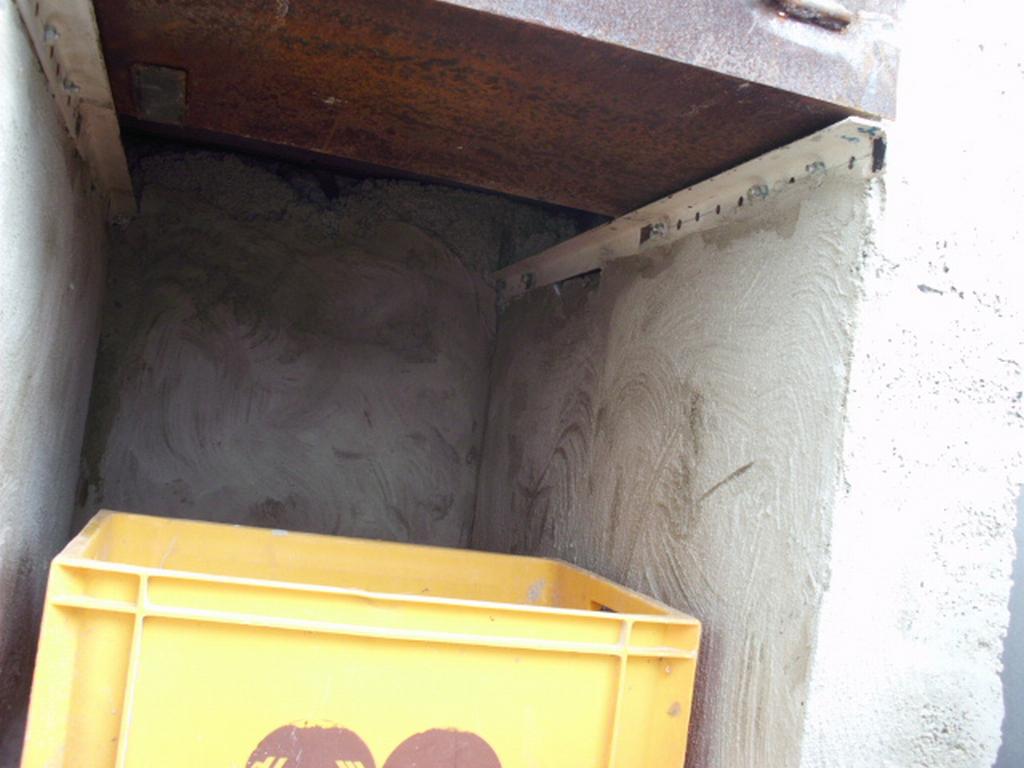

gestern konnte ich wieder etwas an meinem SBO weitermachen. Ich habe mir ein Sack Sockelputz :wall: im Baumarkt geholt , um meine Innenwände des Sockels zu verputzen :wall: . Mit meinem Alter der erste Putz den ich anbringe und nicht der letzte . Zuerst habe ich die Wände saubergemacht.
Dann leicht befeuchtet, da der Isoelf - Leichtbeton etwas trocken wird und besser den Putz anzieht . Den Sack ( 25 Kg ) nach Vorschrift angemacht und etwas ziehen lassen. Anschliessend mit Kelle und Brett aufgetragen. Fürs erste mal ist es sehr gut gegangen. Nach einer kurzen Antrockenzeit mit einer Schwammkelle abgerieben.
Putz beim antrockenen
andere Seite
andere Seite
Die ganze Ansicht von Vorne.
vorne
vorne

Hallo Gerd,
sied doch echt gut aus, fürs erste mal

Hallo Gerd,
das wird was! Wenn es nicht so gerade werden muss und rustikal aussehen soll nehm ich normalen Mauer und Putzmörtel und bring ihn mit dem Quast auf. Die Putzstärke ist dann natürlich nicht die dickste.

Beitrag von Ottis Eicher »
Halle Gerd,
ich hätte es bestimmt nicht besser hin bekommen. Verputzen ist
so eine Sache die mir gern nicht liegt, schon gar nicht mit
"Zement". Das mit dem Lehm war klasse, da kann man ja
auch immer wieder anfangen.
Ich finde deinen Wiederaufbau gelungen!
:applaus:
Gut geworden!

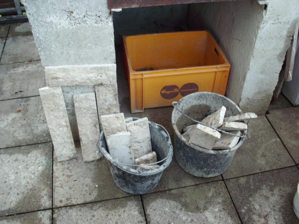

heute habe ich mal in meinem Baustofflager gegrapscht und habe noch jede Menge Marmorriemen :applaus: gefunden. Mal sehen , ob sie und wie weit sie für den Sockel reichen. Vieleicht werde ich nur die sichtbaren Seiten :wall: verblenden.
Es war ein Geschenk meines Schwagers und sind noch einige.
auch alt
auch alt
Es könnte sein , das ich auch nur die Ecken mache und den Rest mit Putz versehen werde .

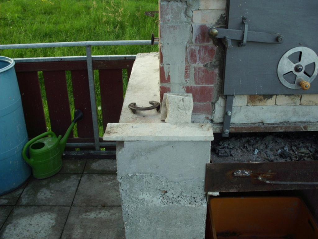

Hallo SBO-Freunde ,

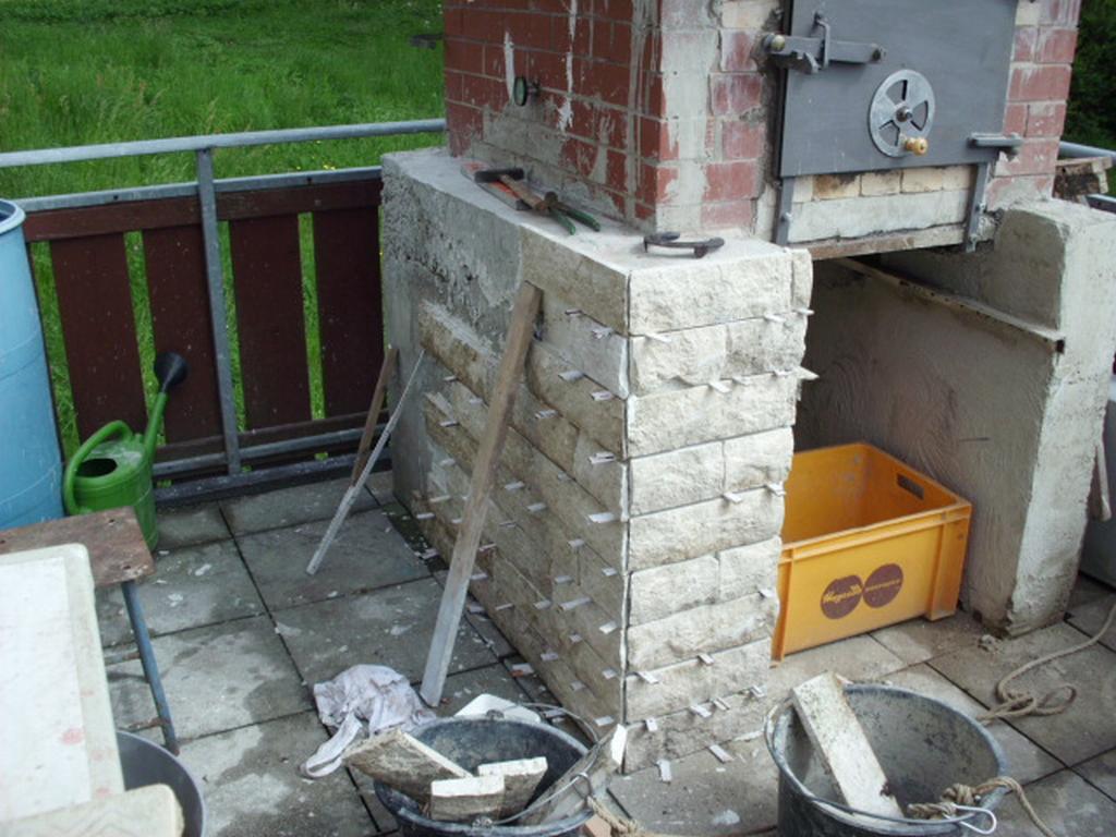

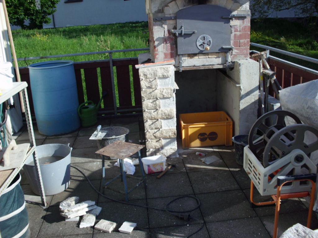

heute morgen konnte ich wieder an meinem SBO weitermachen, ich habe die besagten Marmorriemen mit Seilen und Eimern auf den Balkon gehieft.
Gewässert und geschnitten. Dann Natursteinkleber für Granit angemacht , den Sockel mit dem Kleber versehen.Anschliessend die Steine ins Kleberbett :wall: gesetzt . Zuerst die schmale Seite .
vorne
vorne

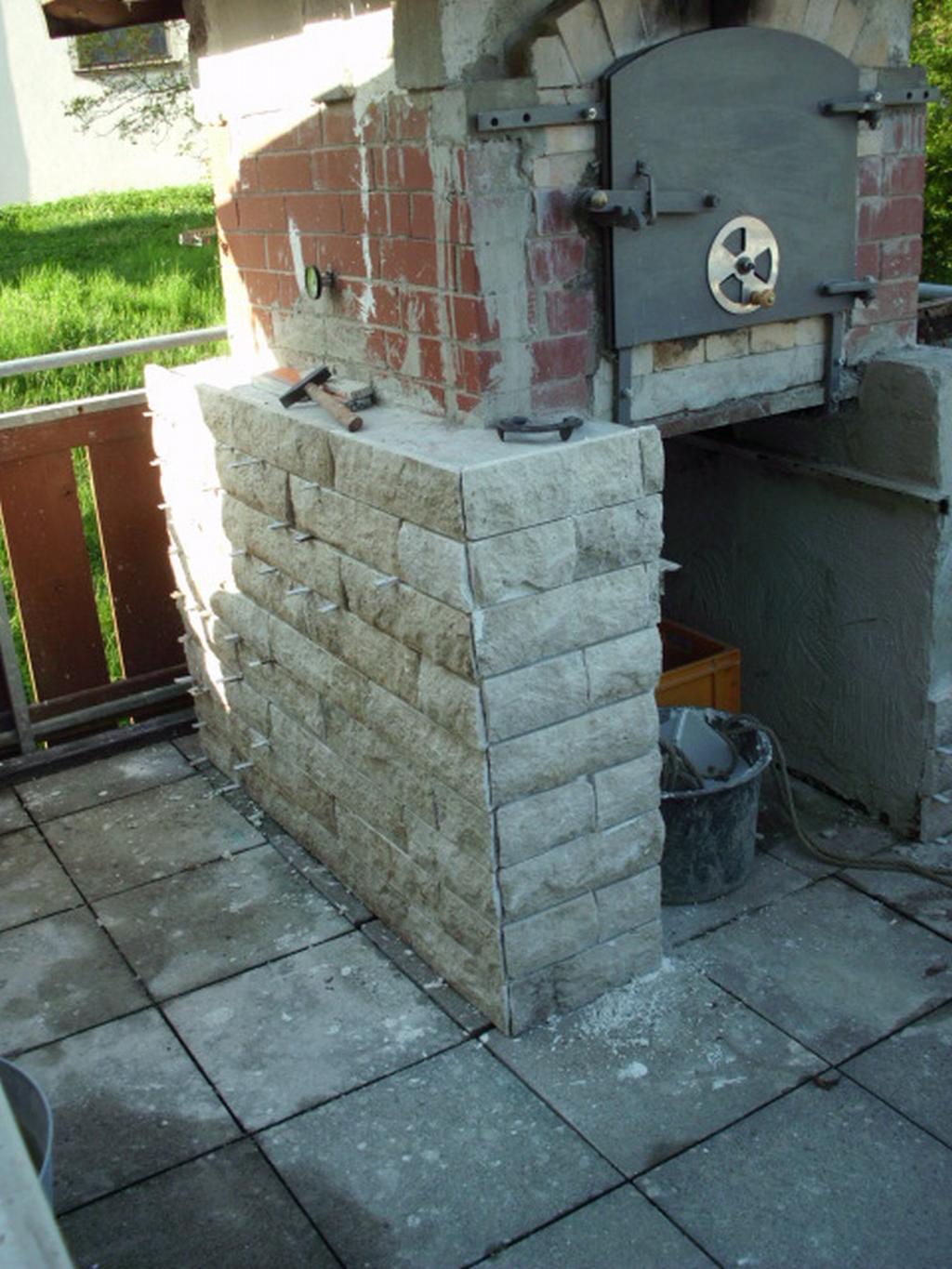

Dann habe ich auf der linken Seite angefangen, bis der Kleber ausgegangen war.
seitlich
seitlich
Das ganze sieht schon mal nicht :lupe: schlecht aus. Als ich den Kleber geholt hatte, hat es wieder zu Regnen angefangen. Ich habe zwar bei Petrus einen Schönwetterantrag :tach: gestellt , aber reagiert hat niemand. So wurde die Baustelle wieder zusammen geräumt und Feierabend gemacht.
Als ich beim Schreiben meines Berichts war hat wieder die Sonne geschienen , aber das ist mir nun auch egal , morgen gehts weiter.
Viele Grüße Gerd aus dem Süden Badens

Hallo Gerd,
das sieht schon gut aus! Ich glaube das wird sehr schön werden mit Deinen Verschönerungen! Viel Spass und gutes Wetter weiterhin.

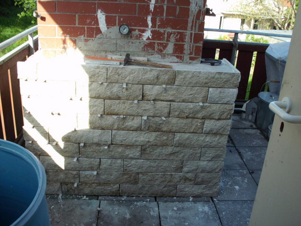

Hallo SBO-Freunde,
nachdem ich mit Petrus geschimpft habe , hatte er ein einsehen und lies die Sonne wieder scheinen. Es wurden die restlichen Marmorplatten geschnitten und angeklebt , hoffentlich halten sie auch.
linke seite ferig
(179.06 KiB) 135-mal heruntergeladen

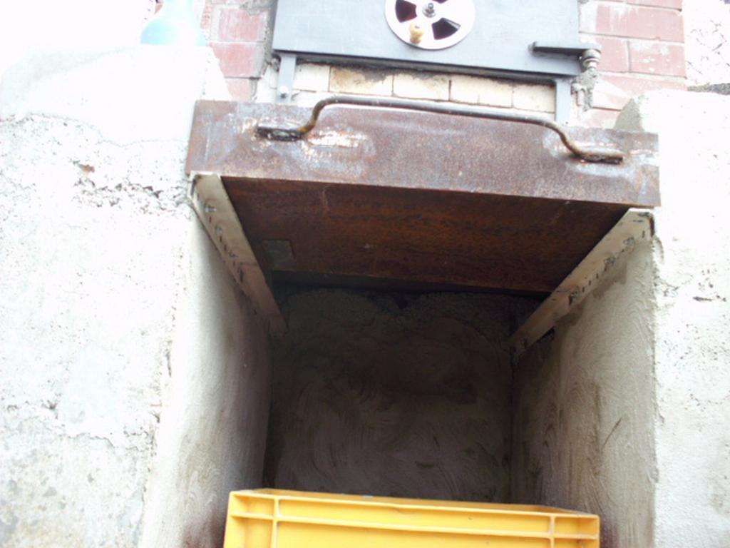

Von meiner Abstellkammer aus gesehen
von der Abstellkammer aus
Morgen werde ich die rechte Seite noch machen.
Gerd,
richtig gut!! Das wird was.
