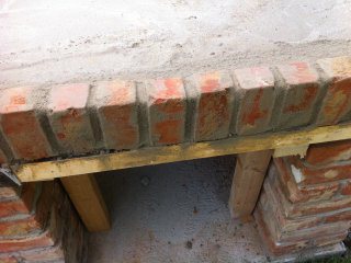

@ Lehmbackbrauer: Verstehe ich das richtig: Du hast jeden einzelnen Stein angebohrt und jeweils 2 Schrauben darin versenkt??? Was für eine Heidenarbeit :respekt:!

Ja, das ist korrekt, das hat einige Stunden gekostet. Aber ich hab mir halt
gedacht, wenn ich hier Pfusch mache, lässt sich das später schlecht korrigieren.
Um ehrlich zu sein hatte ich auch keine andere Idee, wie man, von rundherum eine
Klinkerkante freischwebend machen kann, ohne das die Gefahr besteht, das die
Dinger abfallen. Also bohren, bohren, bohren.
Wobei das ein dickes Problem war,
weil sich die Bohrer wirklich extrem erhitzt haben. Musste bei jedem Loch mind.
einmal Kühlen (Wasserschale daneben), damit der Bohrer nicht ausglüht.
Und ich habe wirklich alle probiert - Stein, Beton, Fliesen-Bohrer, alles was im
Angebot war.

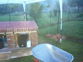

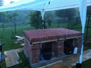

so, Platte gegossen, und Klinkersteine ausgefugt und abgewaschen.
IMG_0610 - Kopie.jpg (17.57 KiB) 4285 mal betrachtet
Die Höhe ist bewusst nicht voll ausgeschöpft, denn es müssen noch die Fliesen drauf, also Platz für Kleber und Fliesen lassen.
IMG_0613 - Kopie.jpg (23.83 KiB) 4285 mal betrachtet

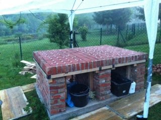

Fliesen verlegt!, aber wie man sieht, habe ich nicht wirklich sauber gearbeitet, die Decke ist etwas konisch, was zur folge hat, das 2 Reihen sich verjüngen. Diese habe ich statt an den Rand zur Mitte verschoben, damit sie vom Ofen verdeckt werden.
IMG_0781 - Kopie.jpg (22.33 KiB) 4285 mal betrachtet
Abstandhalter raus und fertig zum ausfugen.
IMG_0783 - Kopie.jpg (18.17 KiB) 4285 mal betrachtet

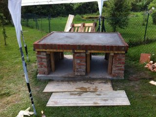

ausgefugt, warten bis alles fest ist! Dann nächster Arbeitsschritt.

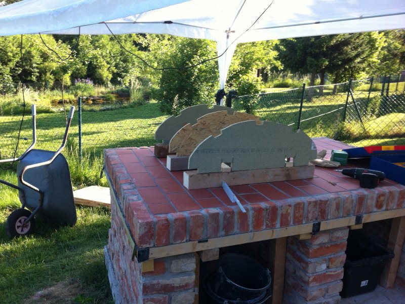

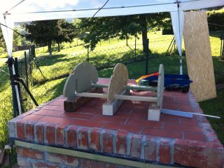

Sie das Schallungsgerüst.  Probegestellt und in alle Richtungen nochmals vermessen, um zu sehen, ob die geplante Wandstärke möglich ist.
Ich glaube, das Mittelteil hätt ich mir auch sparen können.
IMG_0805 - Kopie.jpg (25.43 KiB) 4245 mal betrachtet

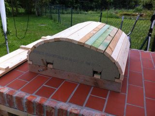

Nochmal hingestellt und Aussenschalung für den Boden ist links vorbereitet.
Ich habe das Gerippe mit Dachlatten geschlossen. Eine alte Schrankrückwand hätte auch genügt und wäre vielleicht sogar besser. Diese muss aber vorher gewässert werden, damit sie beim spannen nicht bricht. Ich hatte eine, die ist gebrochen ;-(<br /><br />Zum besseren Spannen einer Schrankrückwand hatte ich Dachlatten zum Einspannen geplant, wie man auf dem Foto noch erkennen kann.
IMG_0823 - Kopie.jpg (20.11 KiB) 4245 mal betrachtet
