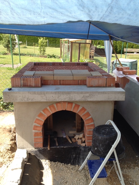

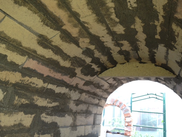

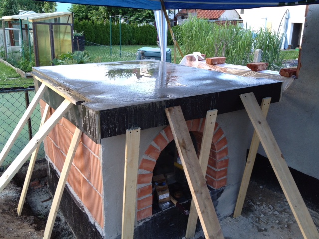

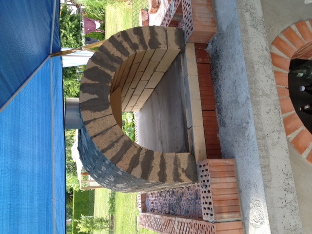

Hallo alle,
hier wieder mal ein paar Bilder um euch auf den laufenden zu halten. Ich hab zwischenzeitlich die Bodenplatte betoniert, die isolierschicht eingebaut, den Backboden aufgeklebt und das gewölbe gemauert
. Nebenbei zwei Tonnen Mineralschotter rangekarrt und Granitsteine als einfassung gesetzt
- Gewölbe
- image29.jpg (149.61 KiB) 5229 mal betrachtet
- Isolierschicht und Backboden
- Foto 3.JPG (154.3 KiB) 5229 mal betrachtet
- Bodenplatte
- Foto 2.JPG (162.12 KiB) 5229 mal betrachtet

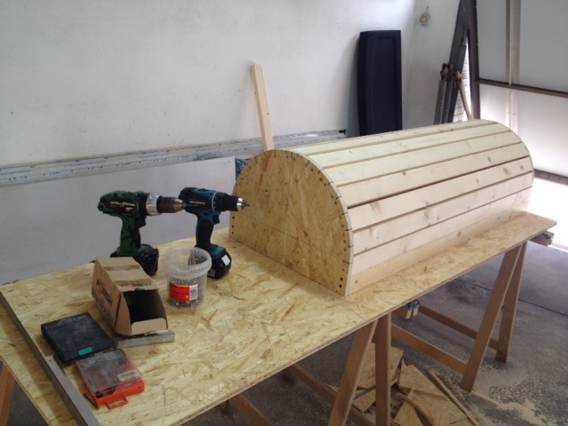

da ich etz bald fertig bin mit meinen Bauwerk, hab ich schon jetz schon zuviel rangekarrtes Material zum abgeben. Da wären z.b. 30 Schamottsteine in Normalformat, z.t. keilig geschnitten. Desweiteren hab ich noch 15 Ziegelsteine im Format 17x25x36 cm und die Schallung für`s Gewölbe würd ich auch für nen Kasten Bier
weggeben. Alles türlich bei selbstabholung und über den Preis lässt sich natürlich auch reden. Die Nassschneidemaschine für die Steine hab ich noch bis nächste Woche, da kann ich auf wunsch die Steine auch auf Maß schneiden

- Gewölbeschallung, R=25cm H=35cm, L=126cm
- image24.jpg (108.41 KiB) 5223 mal betrachtet

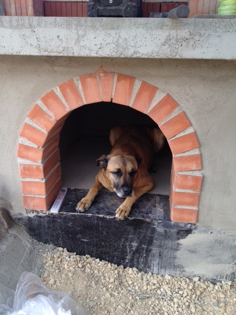

...und der Hund hat auch schon seinen Platz gefunden
- image25.jpg (157.49 KiB) 5223 mal betrachtet

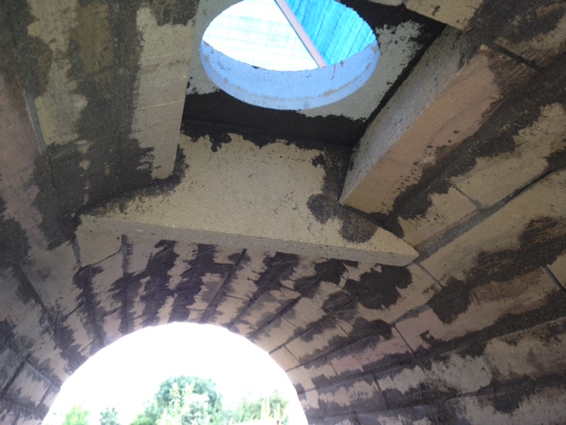

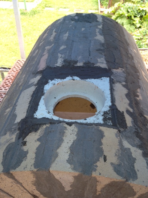

Mal wieder was zum kucken
Ich hab etz das Gewölbe fertig, morgen noch die Rückwand mauern und in der Arbeit kann ich dann nebenbei die Drosselklappe basteln
- Anschlußstück für den Schornstein
- image34.jpg (153.72 KiB) 5172 mal betrachtet
