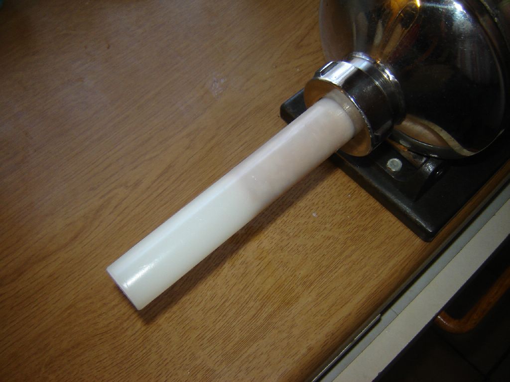

Hast du den Pastetendarm mit dem Wurstfüller befüllt?
Re: Münsterländer Mett in Gelee
Verfasst: Sa 12. Nov 2011, 10:06
von Holli
Moin Steini,
ja, ich habe mit dem Wurstfüller gefüllt.
Die Masse ist durch die Gelantine so schnell fest geworden, anders hätte ich sie garnicht mehr in den Darm bekommen.

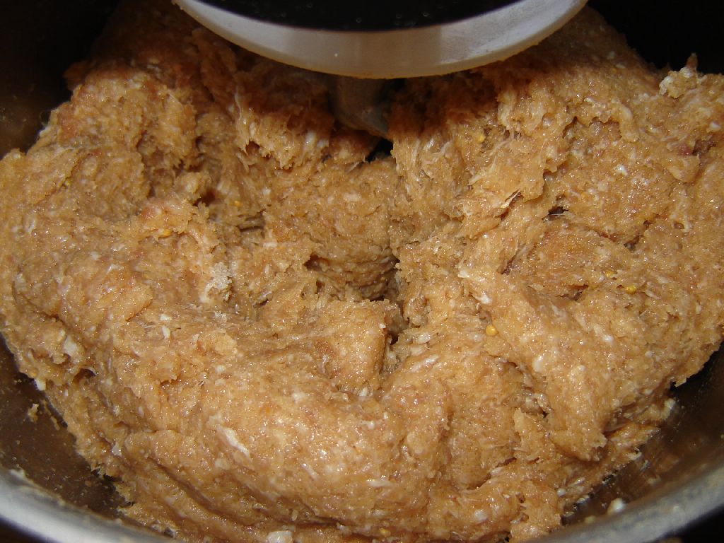

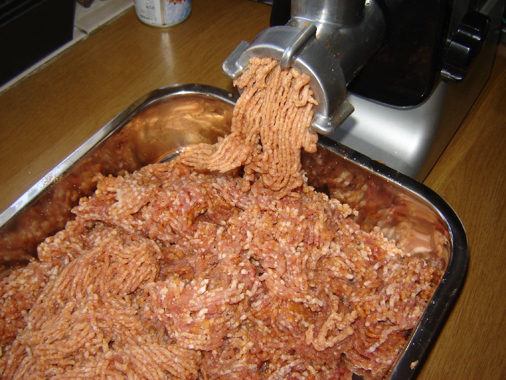

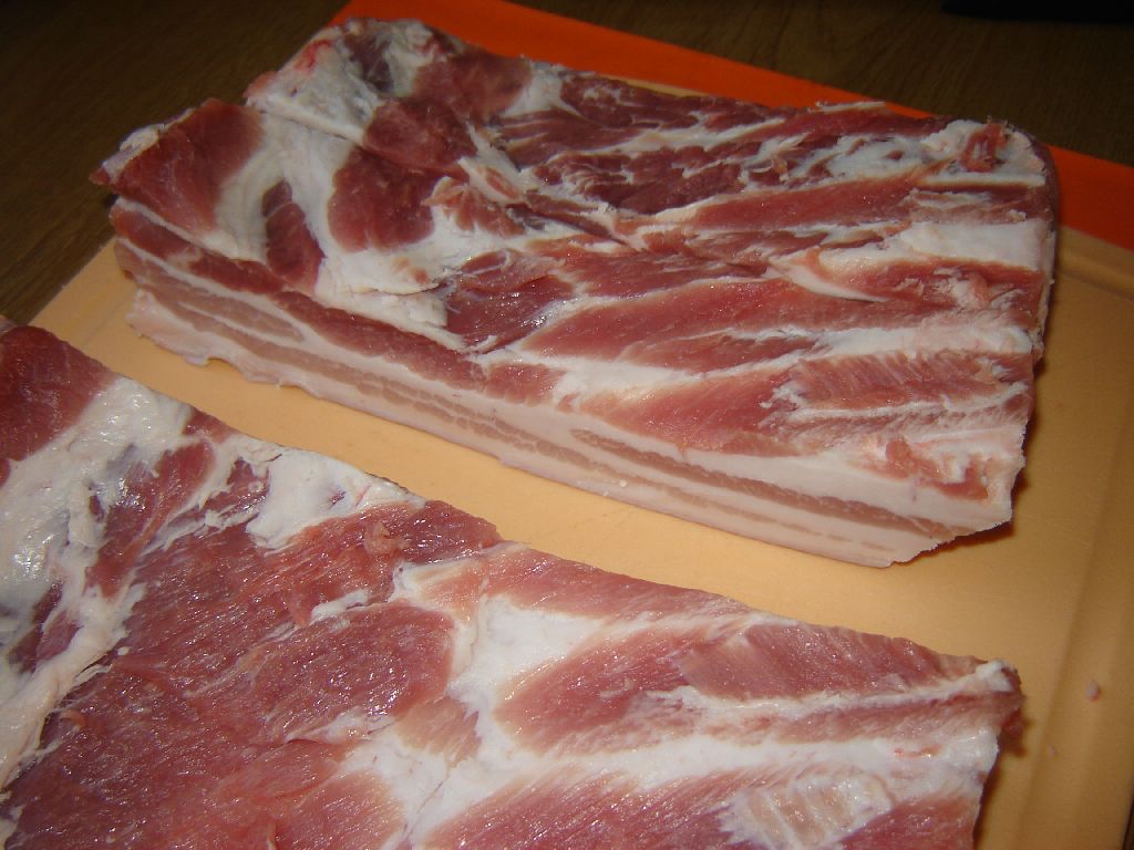

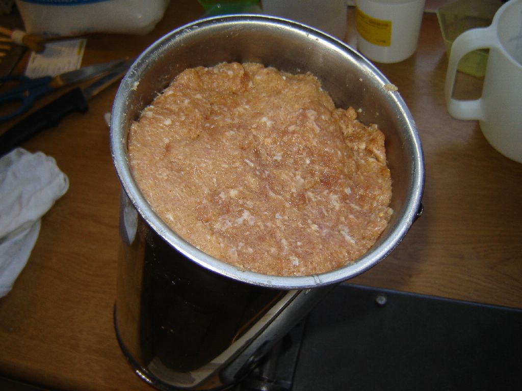

Hallo :sbof: .
Ich habe heute das Münsterländer Mett nachgebastelt.
Allerdings mit einer kleinen Abwandlung (wie bereits in einem Post angeregt).
Nämlich habe ich das Aspikpulver weder quellen lassen, noch in heißem Wasser aufgelöst,
sondern einfach mit in die Wurstmasse eingeknetet.
Ich bin gespannt, wie das wohl wird.
Hier mal ein paar Bilder:
So, das war's für heute.
Das Anschnittbild gibt es erst morgen. Ich freue mich schon riesig auf diesen Moment.

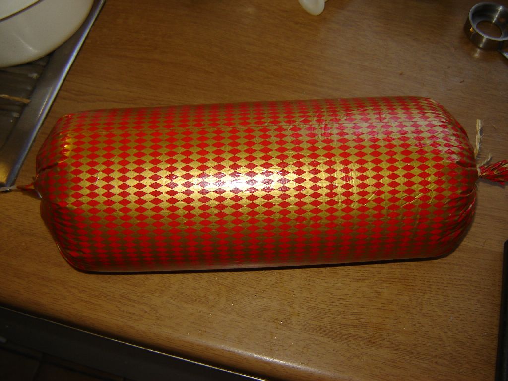

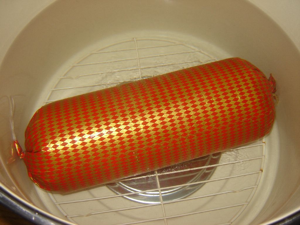

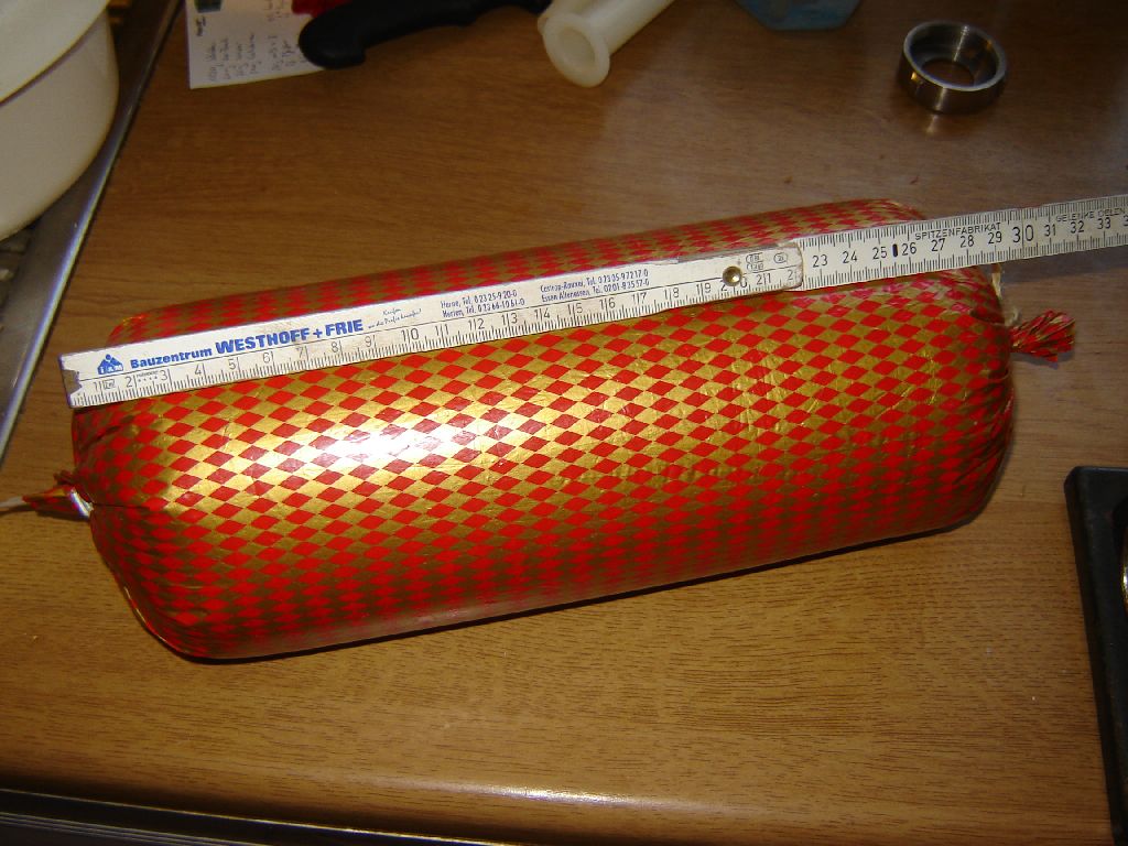

Verfasst: Sa 12. Nov 2011, 23:27
Irgend etwas stimmt mit dem Mett nicht.
Im oberen Viertel scheint kein Aspik mehr vorhanden zu sein.
(191.33 KiB) 159-mal heruntergeladen
An der unteren Abbindestelle ist sichtbares Aspik ausgetreten,
aber nicht so viel wie oben fehlt.
Kann das beim Brühen ausgelaufen sein?
Eigentlich haben wir den Pastetendarm am Ende recht stramm verschlossen.
Beim nächsten Mal werde ich ihn mit einer Clipzange verschließen.
Der Anschnitt zeigt morgen mehr.
