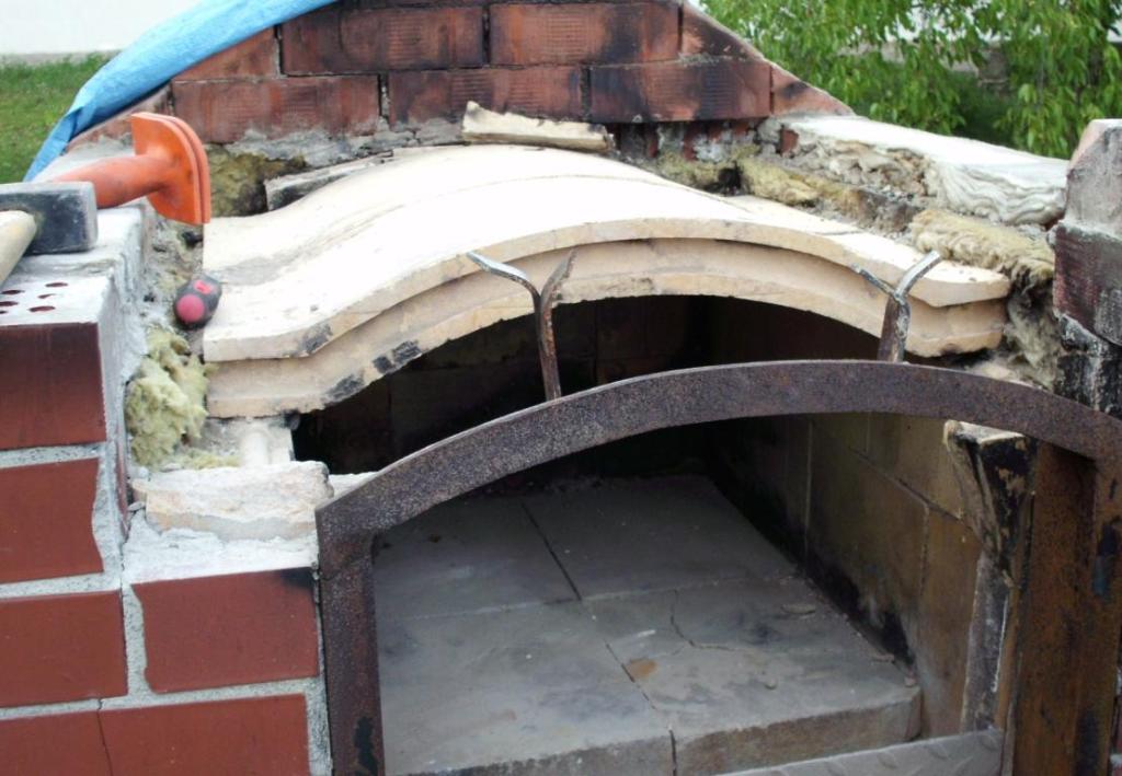

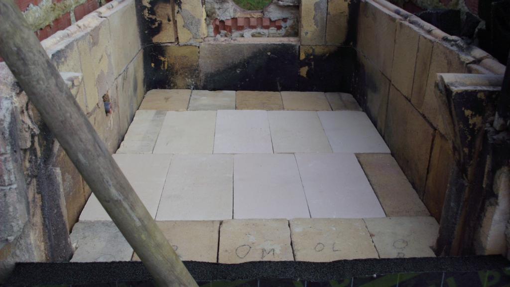

Ich habe dir ein Bild beigefügt, wo du den Absatz , die Ascheklappe, die nach oben zeigt und den Türrahmen siehst, beigefügt. Ebenso ein Bild des jetzigen durchgehenden Bodens. Die Asche kratze ich dann nach vorne raus und dann ist sie auch aus meinem Unterbau draussen.

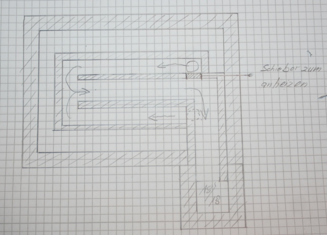

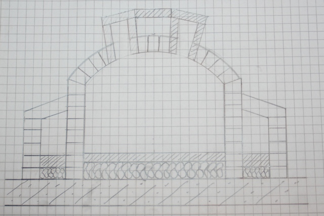

So da bin ich wieder, lecker Grünkohl gegessen und "gemalt"
Links und rechts auf 10 und 14 Uhr die abgehenden Züge. Hierzu dachte ich einfach beim Gewölbemauern die Steine abwechselnd legen und stellen damit es eine Verzahnung gibt. In der Mitte ist dann der Zug der zum Scho. geht. An der Vorderseite werden Reinigungsdeckel eingebaut. Die Züge werden natürlich auch gedämmt. Warum Züge? Der Rauch enthält noch jede Menge Wärme, diese kann jetzt von oben das Gewölbe mit erwärmen, würde ich den kurzen Weg zum Schornstein nehmen wäre diese Wärme weg. Im mittlerem Zug wird am Abgang zum Schornstein eine Absperrklappe eingebaut damit nach dem ausräumen die Wärme im Ofen bleibt. Links und rechts vom Gewölbe die Mini Brenner oder Zuluft die über die Stoßfugen ins innere kommt.
Hier kann man jetzt erkennen wie der Rauch seinen Weg nehmen soll, als Starthilfe dachte ich das ich einen Schieber vom linken zum mittlern Zug mache, also eine direkte Abkürzung zum Schornstein. Der mittlere Zug wird steigend werden um über den rechten Zug rüber zu komme und damit es ein wenig besser zieht.
