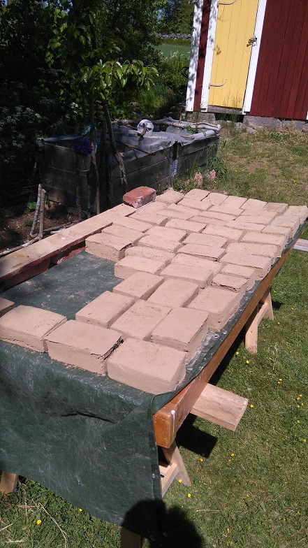

PS: anbei ein paar Fotos vom meinem "Projekt"
na ja, ich baue sowas nun ja auch zum ersten mal. Denke aber, das unsere Vorfahren, die wohl keine Schamottesteine kannten, gut mit den Lehmöfen (zähneschonend und nicht zähneknirschend) klar gekommen sind.
Durch das Einbrennen werden die Lehmsteine und der Lehm sicher noch weiter aushärten. Otto Eicher hat ja sehr viel Positives, auch Fotos über seinen Lehmbachofen hier ins Forum gesetzt und er ist mit dem Ergebniss sehr zufrieden.
Grüße - Manfred
- Lehmsteine 2.JPG (199.42 KiB) 7540 mal betrachtet
- Form für Lehmsteine mit Durchdrücker.JPG (146.55 KiB) 7540 mal betrachtet
- Platte vor Tür eingepasst.JPG (218.66 KiB) 7540 mal betrachtet

die Steine sind ja super geworden. Ich habe mal auf die Seite von Bara Minerale geschaut, sind die hauptsächliche im Bereich Pflanzenanbau tätig?
Wie heißt das Produkt, dass du von denen verwendest?
Hast du vielleicht mal ein Bild vom Sack/ der Verpackung?
Bisher kommst du ja sehr gut voran und das Ergebniss kann sich wirklich sehen lassen.
Bitte nicht vergessen zwischendurch immer schön stärken, nicht das die Kräfte schwinden.

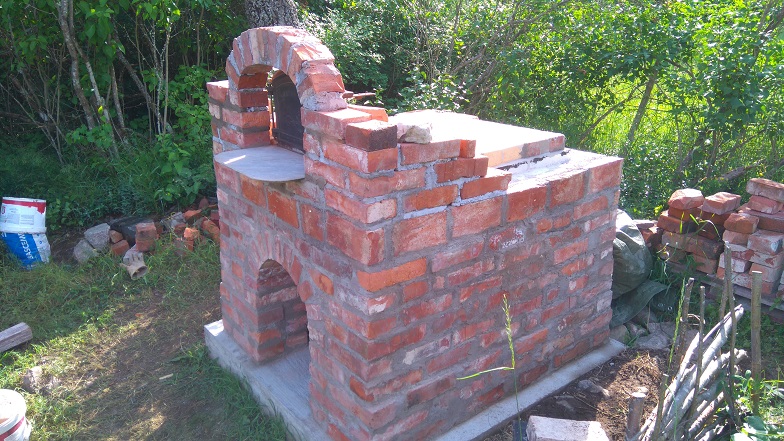

Ja, der Lehm von "Bara Mineraler" wird natürlich auch als Bodenverbesserer eingesetzt, bzw verkauft. Ist aber - wie gesagt - bestes Kachelofenlehmsubstrat. Ein Bild von der Verpackung habe ich leider nicht, habe es aus einem neutralen Bigpack bezogen. Inzwischen sind die ersten Runden meiner Lehmsteine gesetzt und bin immer wieder begeistert über die tolle Formbarkeit dieses Materials. Ich hoffe, dass die Einfassung meiner Ofentür in Lehm der späteren Hitze standhält und nicht herausbricht. Habe an den oberen Enden der "Zarge" zwei Eisen festgeschraubt und in den Lehm eingearbeitet. Den Kern aus Holzspänen werde ich demnächst mit Papiertüten nässen und abdecken und dann weiter mit den Lehmsteinen "die Runden drehen". Stelle noch einige Fotos ein...
brauchte mal ne kurze Pause...
- Drei Reihen Lehmsteine gesetzt
- Drei Reihen Lehmsteine gesetzt..JPG (163.27 KiB) 7433 mal betrachtet
- Erste Lehmsteine gesetzt
- DSC_0158.JPG (298.73 KiB) 7433 mal betrachtet
- Holzspäneform wächst...
- DSC_0155.JPG (364.71 KiB) 7433 mal betrachtet

Hallo Manti,
alles gut saubere Arbeit, nur ein Einwand habe ich , die Eisen im Mauerwerk machen dir Probleme. Das Mauerwerk an dieser Stelle
reißt dir durch die Ausdehnung bei Wärme, mach die Halter nach außen und lege Dichtschnur zwischen Rahmen und Mauerwerk.
Der Rahmen muss sich frei bewegen, weil sich Metal mehr dehnt wie Stein. Bei mir war das auch so , zwei Anker am Rahmen verschweißt
Riss im Mauerwerk , Dach des SBO abgebrannt.
Viele Grüße vom Hochrheinbahner Gerd aus dem Süden Deutschland

Moin Gerd,
hatte ich mir schon fast gedacht. Also auf nach Kalmar. Sind hier in Schweden immer lange Wege, bis man das richtige Material zu fassen bekommt. Sag mal, die Zarge hat ne Breite von 4 cm - sollte man über die gesammte Breite eine, bzw. mehrere Dichtschnüre nebeneinander legen?
Das Rückbauen ist ja beim Lehm gut zu machen, alles kann wieder verwendet werden...
Danke für Deinen Hinweris und Grüße
Manfred
Manfred
