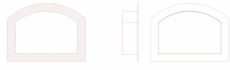

Ich bin gerade dabei die Backofentür zu planen. In den Skizzen könnt ihr sehen wie es werden soll. Hoffe man kann es erkennen.
Türrahmen (Front / Seite / Rückseite)
Backofentür1 (800x245).jpg (53.67 KiB) 7795 mal betrachtet
Tür mit zusätzlichem Rahmen (für die Optik, evtl hilft es auch für mehr Stabilität)
Backofentür2 (800x615).jpg (264.87 KiB) 7795 mal betrachtet
ein paar Daten:
Öffnungsbreite: 500mm
max. Öffnungshöhe: 340mm
Blechstärke: 4mm
Überdeckung Tür zu Türrahmen: 1,5cm
Wie ich den Verschluss mache, weis ich noch nicht. Muss ich mir noch überlegen.
So, jetzt hab ich aber noch ein paar :frage: :
1. Anschlag Links oder Rechts? Ich bin Rechtshänder
2. Die Luftöffnungen in der Tür haben einen Durchmesser von 20mm. Ist das ausreichend?
3. Einige haben in der Backofentür eine Schlupftür. Welchen Vorteil hat das?
4. Gibt es aus Eurer Sicht noch etwas zu beachten?
Beste Grüße
Wolfram
googlehupf
Re: Wolfen's Steinbackofen
Beitrag von googlehupf »
Hallo Wolfram,
Anschlag würde ich links machen.
Dann kannst Du die Tür mit links öffnen und in der rechten Hand hast du den Schießer, Besen, etc.
Ich würde mir in jedem Fall über die Türbreite Gedanken machen. Möchtest Du mal einen großen Bräter in den Ofen schieben?
Dann erkundige Dich vorher über deren Breite.
Ich musste einen Bräter anfertigen lassen weil mir 2 cm gefehlt haben.

Hallo googlehupf,
Danke für die Rückmeldung! Die Breite mit dem Bräter oder einem Backblech werde ich nochmal prüfen.

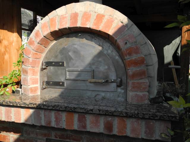

Hallo Wolfram,
auch ich habe meine Türe linksanschlagend gefertigt, ich denke für Rechtshänder ist das Handling besser :gut:
Nur zur Info...wenns dir hilft :pfeifend:
Anbei ein Foto von meiner Ofentüre
Meine selbstentworfene Ofentüre

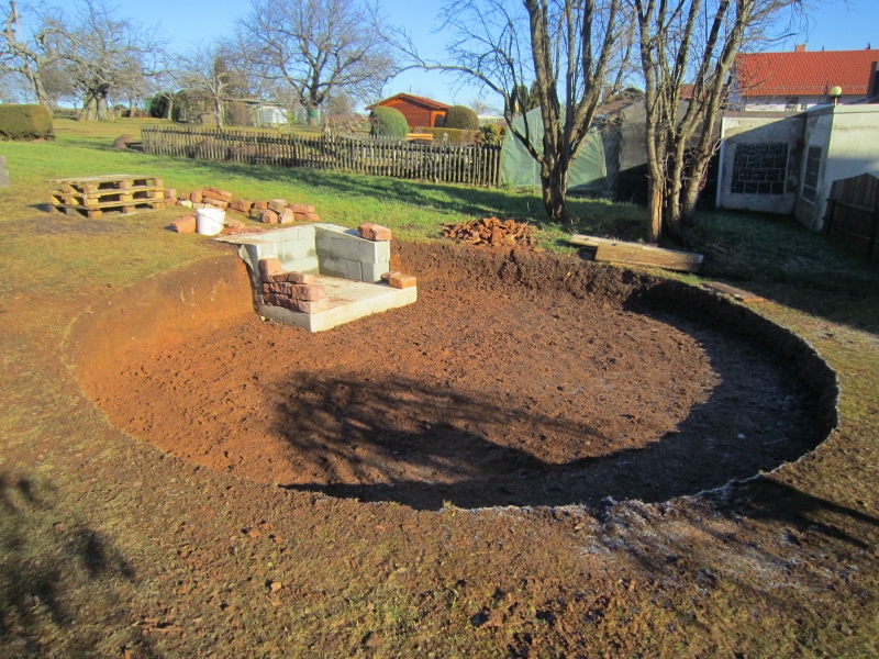

Hallo Steinbackofenfreunde,
ich möchte Euch mal den aktuellen Stand meiner Bausteile zeigen. Am Backofen hat sich noch nichts geändert. Dafür aber vor dem Ofen.
Hab ordentlich weiter gegraben. Die Sitzfläche ist jetzt eben.

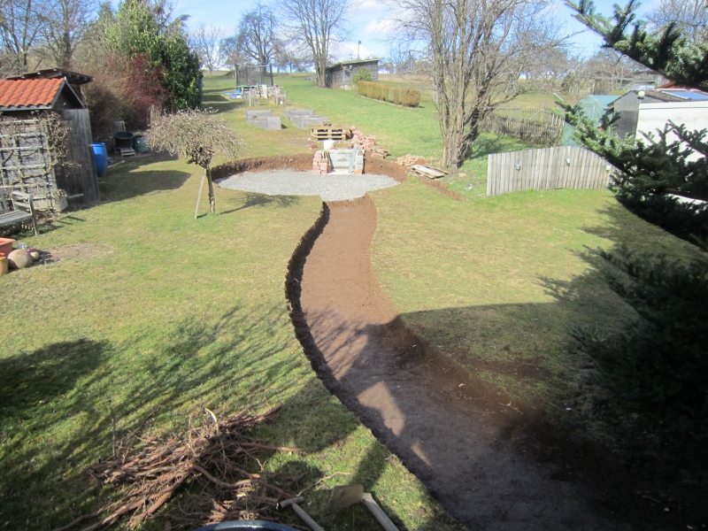

Dann hatten wir noch die Idee mit dem Weg. Also weiter graben. :buddeln: Oje, der Dreck muss ja auch noch weg. :patsch:
IMG_3535 (800x600).jpg (359.68 KiB) 7488 mal betrachtet

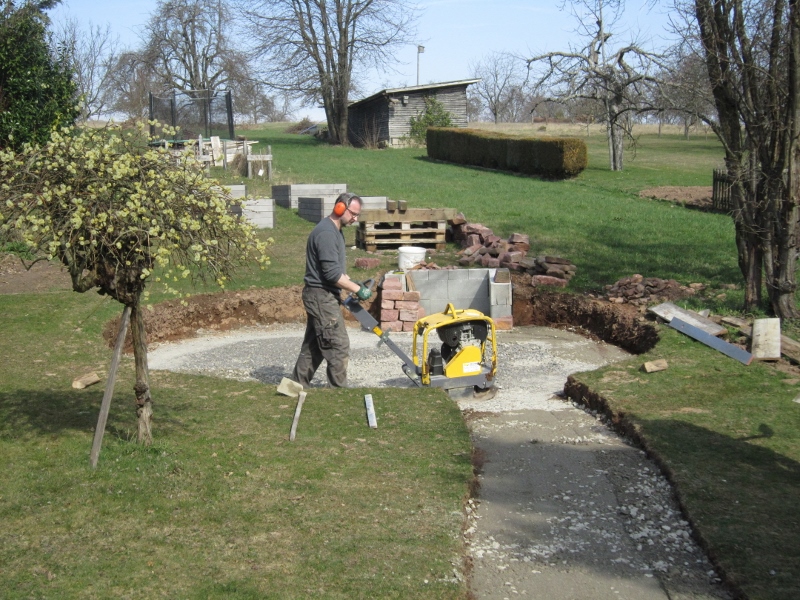

Schotter verteilt und abgerüttelt.
IMG_3543 (800x600).jpg (384.19 KiB) 7488 mal betrachtet

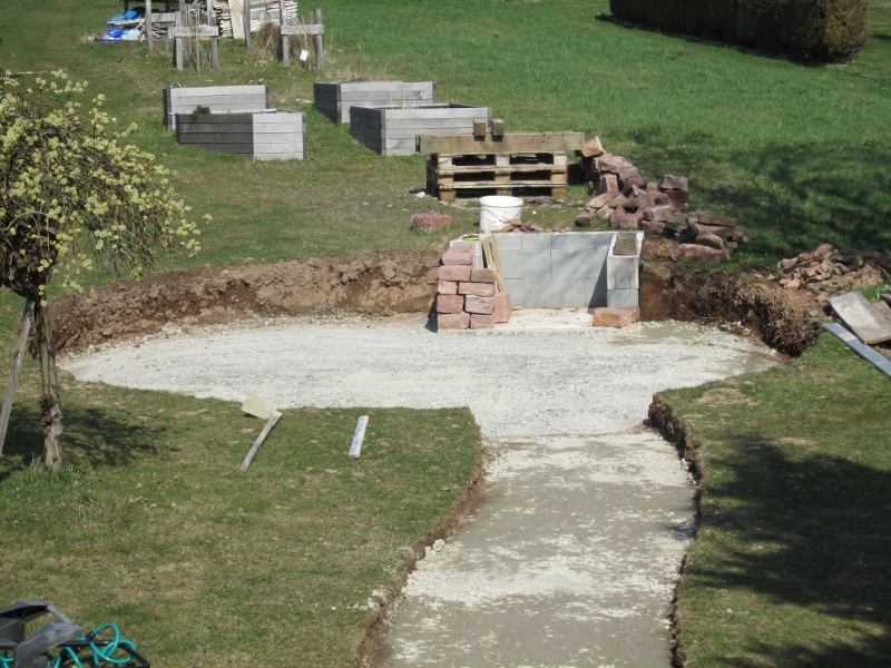

Und nun sieht es so aus.
IMG_3548 (800x600).jpg (356.98 KiB) 7488 mal betrachtet
Viel Spaß beim Bilder anschauen.
