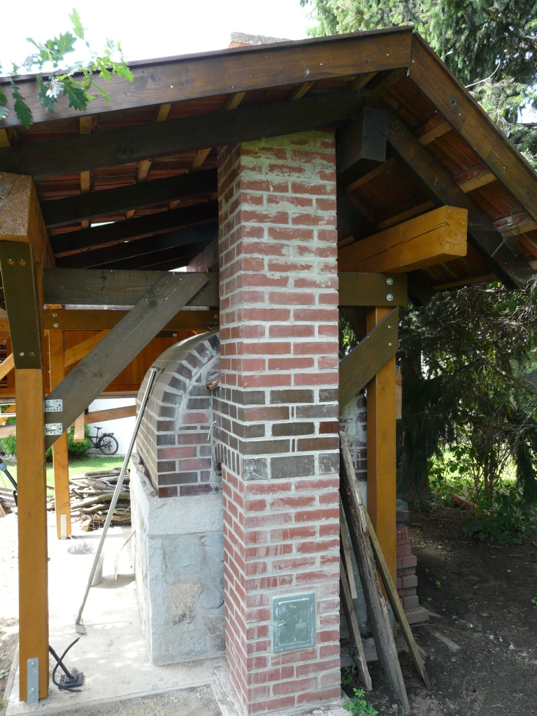

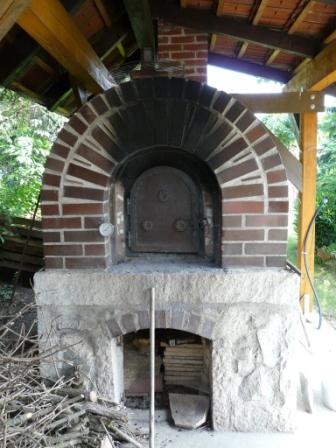

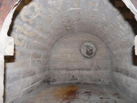

So, habe es geschafft, hier meine Bilder, wobei ich auch korrigieren muss, der Ofen (Backraum) ist 70 breit aber nur 60 hoch... und 100 lang
Ofen innen.JPG (36.86 KiB) 16244 mal betrachtet
Ofen vorne außen.JPG (45.76 KiB) 16244 mal betrachtet
Ofen seitlich.JPG (445.31 KiB) 16244 mal betrachtet
Ofen hinten Kamin.JPG (502.64 KiB) 16244 mal betrachtet

Danke Andrea für die Bilder .... :zustimm:
Schaut gut aus und ist echt hoch !....ist auch Vollschamott und außen nochmal volle Klinker ?!
Und kein problem mit fehlender Oberhitze....Du machst mir Mut ! :)
Der schöne große Amonit an der Seite ist ja auch klasse !
Re: Position des Kamines
Ja Lydia, innen alles mit Schamotte, und außen die Klinker, dazwischen sind diese Kügelchen...ich glaube Perlit heißen die..
Also über zu wenig Oberhitze kann mich mich nicht beschweren, mittlerweile haben wir das gut drauf mit dem Vorheizen, dass die Temperatur sowohl von oben als auch von unten passt... Naja, nach 3 Jahren muss das ja auch mal funktionieren.... :pfeifend:

Wie ich auf den Bildern sehe, liegt da massig Reisig neben dem Ofen.
Das lässt mich vermuten, dass dies dein bevorzugtes Heizmaterial ist....oder nimmst das nur zum anheizen ?
