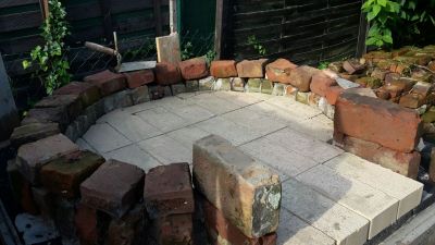

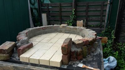

Hey ho,
es geht voran. in den letzten Tagen habe ich die paar regenfreien Minuten genutzt und den Backraum sowie den Eingang zu machen. Ich hoffe das ich diese Woche endlich die Kuppel fertig machen kann.
Als Mörtel für die Kuppel habe ich jetzt Monolith E genommen...
