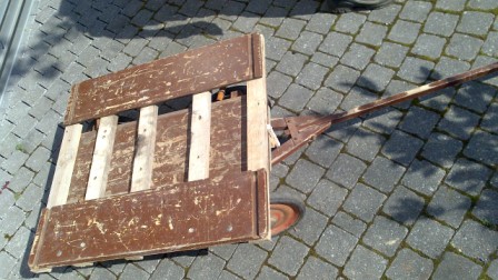

Update:
Der 2016er Ofen ist fertig, hier die Entstehung in Bildern.

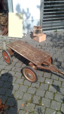

Mein alter Bollerwagen (40 Jahre alt)!

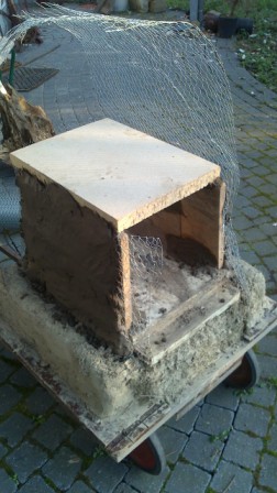

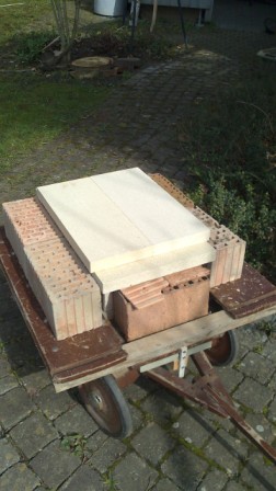

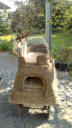

ausgerüstet mit diversen Ziegeln, einer Vermiculiteplatte und Schamottsteinen
Hesendraht, Schamottsteine an den Seiten des Brennraumes, die den Pizzastein halten
der Backraum entsteht, Lehm mit Sand

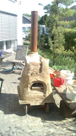

Schornstein und Dämmung aus Lehm mit Grasschnitt

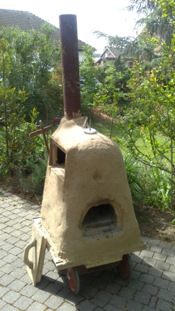

der fertige Ofen
Bei einem Fest habe ich darin viele, viele Pizzen gebacken (Hefeteig aus 2 Kilo Mehl, ich habe sie nicht gezählt, aber es waren VIELE), jeweils mit ganz dünnem Teig. Sehr knusprig, teilweise etwas verrust, da der Rauch in den Backraum zieht.
Wir ziehen ihn dahin, wo wir ihn haben möchten - und bei Regen unter's Dach.
Die Armierung mit Hasendraht funktioniert wunderbar.
