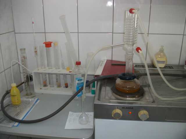

eben habe ich den Alkoholgehalt getestet, das sieht so aus:
Da man eine Flüssigkeit mit Hefe, Restzucker usw. nicht direkt messen kann, werden 100ml Bier destilliert, bis sämtlicher Alkohol verdampft ist. Das entstandene Destillat wird wieder auf die genau 100ml mit reinem Wasser aufgefüllt. Dann kann man den Alkoholgehalt mit einer Spindel messen.
Mein Bier hat Alk. 5,3% vol.
Jetzt heißt's warten, probieren, warten probieren, warten, probieren. warten. probieren.............. und dann :sabbern: :drink1:
Re: Ich brau mir 150l Vorderwürzebier
Hast du keine Bedenken, dass es dir mal den Destillierkolben zerlegt?
Ich würde nie einen Glaskolben direkt auf eine Heizplatte stellen. Da können immense Spannungen auftreten.
Mit einem Ölbad, in das du deinen Kolben stellst, bist du auf der sicheren Seite.
Die andere sichere Variante wäre ein Rundkolben in einem Heizpilz.

Novum64 hat geschrieben:Hast du keine Bedenken, dass es dir mal den Destillierkolben zerlegt?
da kann nix passieren, das ist extra dafür gebaut. Das sind solche Gläser, die hitzefest sind, die können auch mit einer Bunsenbrennerflamme direkt erhitzt werden.
Hufpfleger, ich fragte nur, weil ich es anders gelernt habe.
Mir ist schon klar, dass es sich dabei um "Laborglas" handelt. Aber der Boden eines solchen Kolbens ist nie so plan wie deine Heizplatte. Und an den Belastungspunkten können Spannungen auftreten, die zu Glasbruch führen können.
Bei einer Gasflamme tritt dieses Problem nicht auf, da die Flamme sich dem Kolben anpasst.
