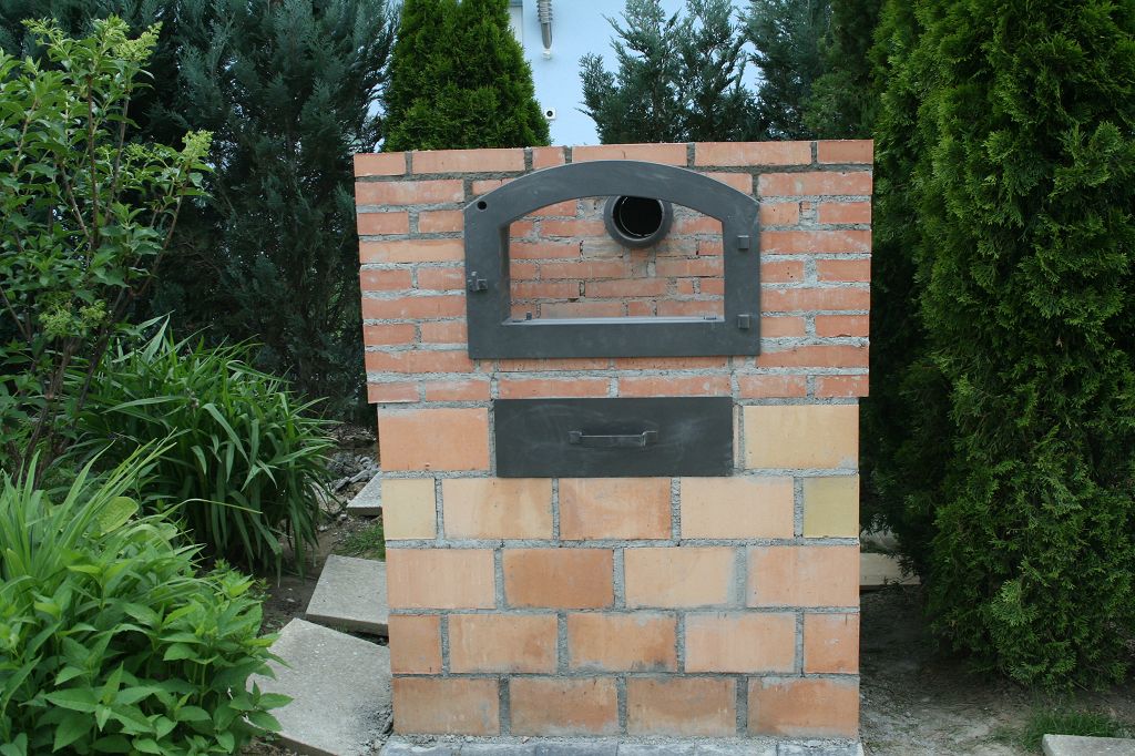

Auch bei uns geht es weiter...
So langsam nimmt es Gestalt an. Ich sehe schon die Brote, Pizzen, Hähnchen und Krustenbraten drin brutzeln :sabbern:
Gestern und heute Vormittag wurden die Seitenwände bis zum Kaminstutzen hochgezogen.

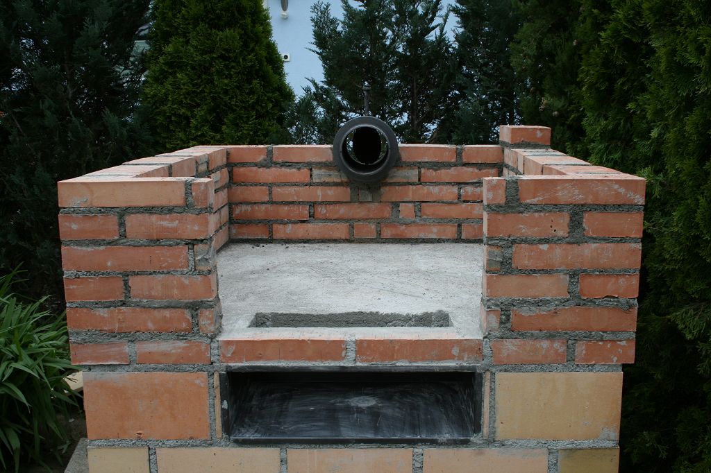

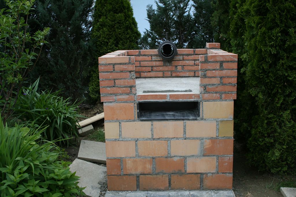

Heute wurde die "Hülle" fertig gemauert.
Jetzt geht's dann nächste Woche ans "Innenleben"...
und dann kann ich schon bald backen :hunger:

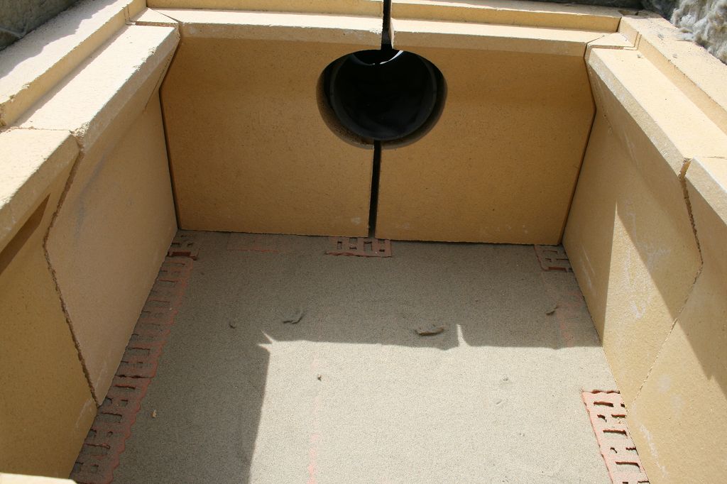

Ich denke schon, das da Isoliermässig noch mehr geht. Wenn man das denn will. Reinhard hat, so wie er geschrieben hat, auch mehr Isoliert. Er kann dir da sicher mehr Auskunft geben ,wo er jetzt genau mehr Isoliert hat.
Für uns ist die Isolierung ok. Hab sie grad mal gemessen. Sind gute 6 cm. dick. Das sollte reichen.
Heute mal Probeliegen für die Schamotte Einsätze, ob auch alles passt.
Ist alles im grünen Bereich.

Das ist die mitgelieferte Isolierung? Hochlochziegel und Quarzsand? Ich glaube es nicht! :motz: :motz: :motz:
Die HLZ sind m. E. falsch eingebaut.

Steini hat geschrieben:Das ist die mitgelieferte Isolierung? Hochlochziegel und Quarzsand? Ich glaube es nicht! :motz: :motz: :motz:
Wie sollen denn die nach deiner Meinung rein ??
Wir haben die Hochlochziegel nach Bauanleitung eingebaut.
Welche und wieviel Isolierung hast denn du bei deinem Ofen, Steini?

wenn ich es recht in Erinnerung habe hat Steini 40mm Schaumglasplatten unten und dann 64mm Schamottsteine. Bei der Kuppel sind es 10cm Beton und ebenfalls gleiche Stärke Schaumglas...
HTH
[edit]
Ich denke Steini spielt auf die sich entstehende Wärmebrücke an ... es sollte der Backraum thermisch von dem restlichen Aufbau getrennt sein!
