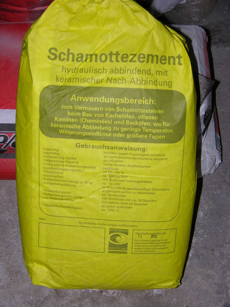

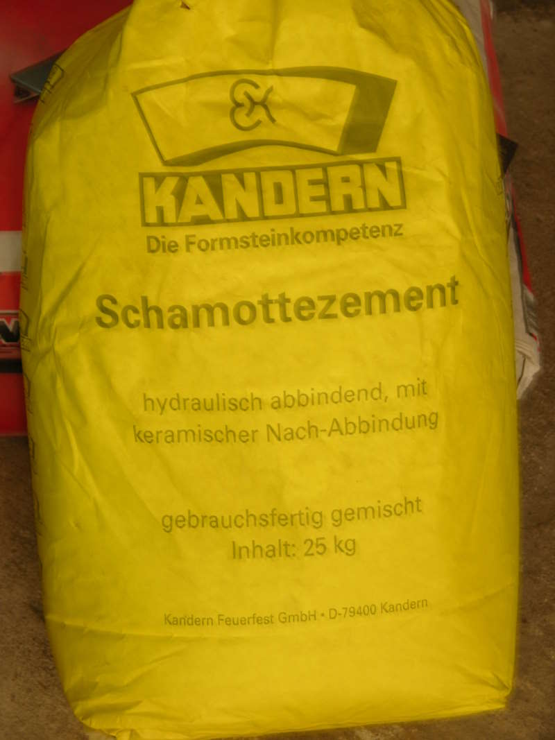

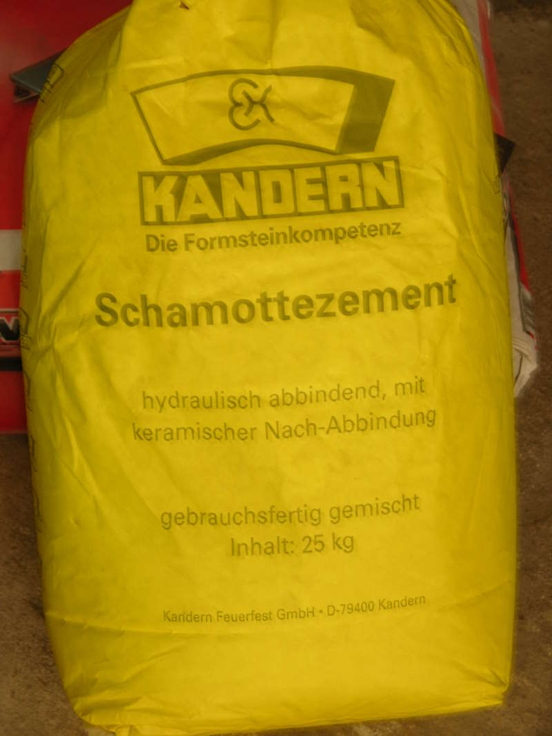

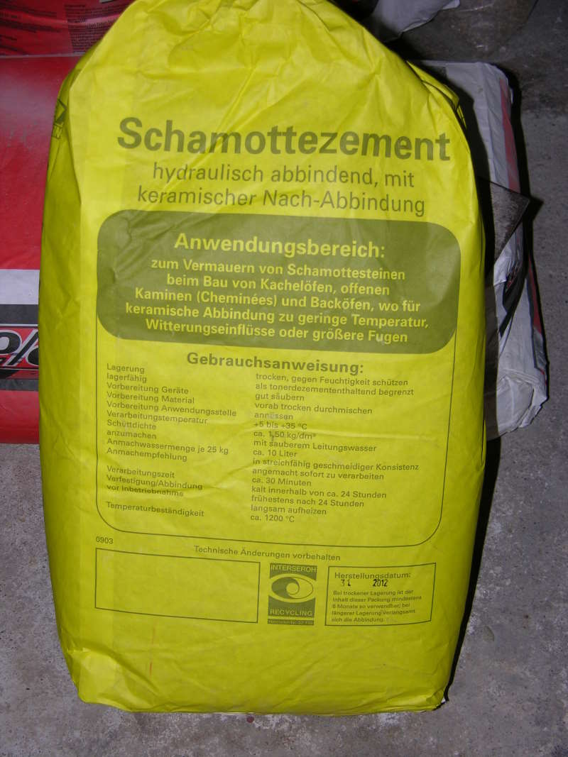

So heute geht es weiter, der Schamottzement vom Ofenbauer ist da!
Ick freu mich!:applaus:
(59.3 KiB) 195-mal heruntergeladen
(93.64 KiB) 195-mal heruntergeladen

Clarissa, das sieht doch gut aus. Jetzt kann es mit Schwung weitergehen.

Das ist schon das richtige Zeugs, jedoch etwas überlagert.
Herstelldatum: 31. KW 2012? Das müsste Ende Juli gewesen sein.
Bei 6 Monaten Lagerung = haltbar bis Ende Januar.
Hast du den Mörtel denn wenigstens zum "Vorzugspreis" erworben? :frage:
