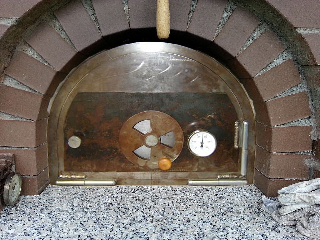

Überleg es dir nochmal, ob solch eine Variante nicht doch was für deinen Ofen wäre.Börni hat geschrieben:... oder was meint ihr?![]()

Hey Steini,
schöne Fotomontage
so gefällt es mir schon fast.. aber nein, da bin ich momentan nicht wobei ich diese Idee auch nicht völlig verwerfen möchte!
Als ich auf diese Seite gestoßen bin war das für mich der Inbegriff einer Ofentür - im ernst. Aber so wo ich nun etwas Erfahrung damit gesammelt habe denke ich, dass die Tür mich in der Art und Weise evtl. stören würde, weil ich nicht genug Platz habe. Beim aushudeln mit meinem Jutesack z.B. den bekomm ich durch die kleine Öffnung nicht
Auf der anderen Seite stelle ich mir die Frage wann benötige ich die Ofentür?
Im Moment brauche ich sie nur wenn ich Brot backe und beim Anheizen. Beim Pizza backen benutze ich z.Z. keine Tür - denkt ihr das es besser wäre auch beim Pizza backen eine Tür zu nutzen - mal ehrlich
Die kleine Öffnung bietet sich dafür ja an .. aber alle paar Minuten immer wieder auf und zu? rein raus zwischendurch drehen ?!
Momentan denke ich das mich so eine Tür dabei nur behindern würde und wenn ich die Tür brauche, dann benötige ich keine zusätzliche Klappe -
zur Zeit
evtl. ändert sich das ja noch

Nujen
Re: Brainstorming Backofentür
@ steini
Schmeckt dir dein essen noch mit der optik deiner tür
Erinnert mich so stark an das hier
