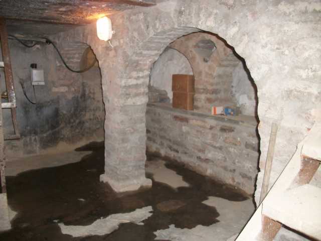

Ich habe jetzt den Wasserstand über ein Jahr beobachtet, es steht immer ca. 50cm Wasser drin, sobald es stark regnet, steigt es sehr schnell über 1,20m und sinkt aber auch wieder schnell ab. Das ist wahrscheinlich Oberflächenwasser aus der oberen Schicht. In dieser Schicht liegt wahrscheinlich auch mein "Weinkeller" Der sieht so aus, wenn's stark regnet:
K640_Wk (2).JPG (57.31 KiB) 1328 mal betrachtet
Automatische Wasserkühlung halt :applaus:
Das ca 30cm breite Loch, unten etwas schmaler, da kamen dickere Steine, habe ich mit Filterkies aufgefüllt. Viel Schlamm hat sich nicht in dem einen Jahr abgesetzt, der Boden scheint also nicht viel auszuwaschen.

Boah hufpfleger, was ein geiles Kellergewölbe.... :gut: :gut:

drea1968 hat geschrieben:Boah hufpfleger, was ein geiles Kellergewölbe.... :gut: :gut:
Das ist aus der Not so geworden! Ich mußte/ sollte aus statischen Gründen, oben drüber ist meine Brauerei, einen schnöden T- Stahlträger einziehen. Erstens gab es keine Möglichkeiten, den in den Keller zu bringen, ohne eine Außenwand zu öffnen und zweitens brachte ich das nicht über' Herz, in einen bestimmt über 200 Jahre alten Keller ein riesiges Loch zu machen und so ein Allerweltsteil einzubauen! Die hintere Wand war sehr schief und sah im unteren Teil nicht mehr sehr stabil aus. Also habe ich eine Vorsatzwand mit dahinter liegender Drainage und einigen Austrittsöffnungen für das Wasser gemauert. Auf diese Wand dann die Bögen gesetzt und noch so kleine Öffnungen für besondere Flaschen eingebaut. In diesen "Löchern" ist das Mikroklima stabiler, da die Flaschen rundrum von Steinen umgeben sind, die Temperaturschwankungen langsamer mitmachen wie die Raumluft. Dann noch die vorderen beiden Rundbogen gemauert und fertig war mein "Weinkeller"! Hier wird's i.d.R. nicht wärmer wie 13°C :gut:
Mittlerweile ist am vorderen Mittelpfeiler auch ein kleines Bord, falls es draußen zu warm ist kann man da ......
Die Steine sind übrigens gebrauchte, alte Feldbrandsteine. :gut: .....Der Mensch stammt halt vom Jäger und Sammler ab :pfeifend:
Leider täuscht das Bild etwas, der Keller ist nur 1,50m hoch, gemauert hab ich alles im Knien :weinen:
