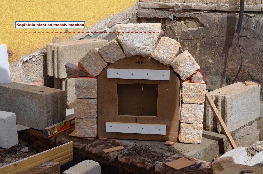

So - Steine klopfen!!
Grob einmal hingestellt und den Änderungsbedarf festlegen.
Ich denke ich mache den Kopfstein nicht so massiv. Es reicht ja fast, dass er breiter ist als die Anderen.
Dann muss ich die beiden Keilsteine noch einmal zuschlagen, sie waren zu gross.
Wie meint Ihr?
Wie meint Ihr?

Verdammt Hardy,Hardy hat geschrieben:So - Steine klopfen!!
Wie meint Ihr?
Wo soll den der Ofen entstehen?
PS. würd den Kopfstein flacher machen
Michael IV.
Michael IV.
Der Ofen wird in Deutschland gebaut.
Kopfstein wird gleich flacher gemacht und die anderen im Rundbogen oben werden noch keilförmig zugeklopft.
Ich hätte das Foto noch garnicht reinstellen sollen - verwirrt nur. Ist nur ein 1. Planspiel für den Kopfstein und der gefällt wie gesagt noch nicht.

Und Hardy, den Kopfstein würde ich groß lassen. Mir gefällt das auch an den Kirchenportalen sehr gut.
Und so ein Backes ist ja die Kathedrale des guten Geschmacks.

Novum64 hat geschrieben:Schwitzen ohne Ende .......
Und der Wahrheit , es kommt nur Gutes raus wenn Gutes reinkommt
