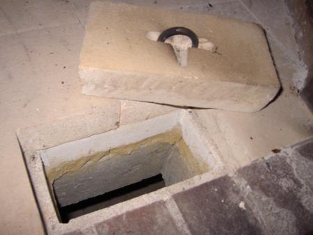

Hier auch noch die Bilder zum Ascheloch:
Da ist kein großer Versatz.
Ascheloch 1.jpg (28.77 KiB) 5772 mal betrachtet
Ascheloch 2.jpg (27.31 KiB) 5772 mal betrachtet
Der Stein schließt gut.
Ascheloch 3.jpg (28.63 KiB) 5772 mal betrachtet

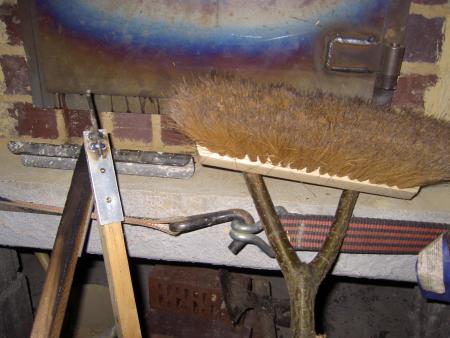

Hier noch meine bisherigen provisorischen Werkzeuge zum Backes:
Mit dem Haken nehme ich den Stein aus dem Feuerraum und schließe das Ascheloch.
Kratzer Feger Haken.jpg (36.65 KiB) 5772 mal betrachtet
Mit dem Spannband werden die Wetterschutzseiten am Backes
gesichert.
