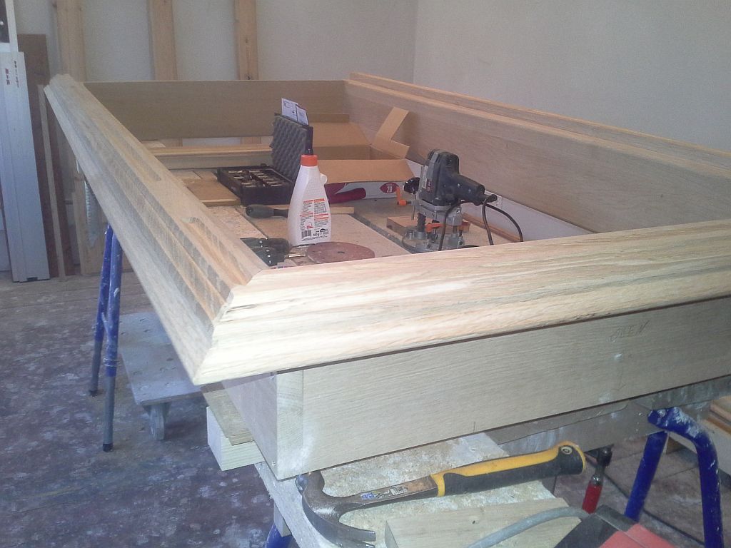

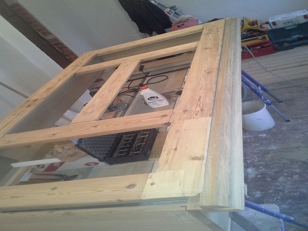

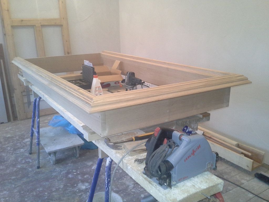

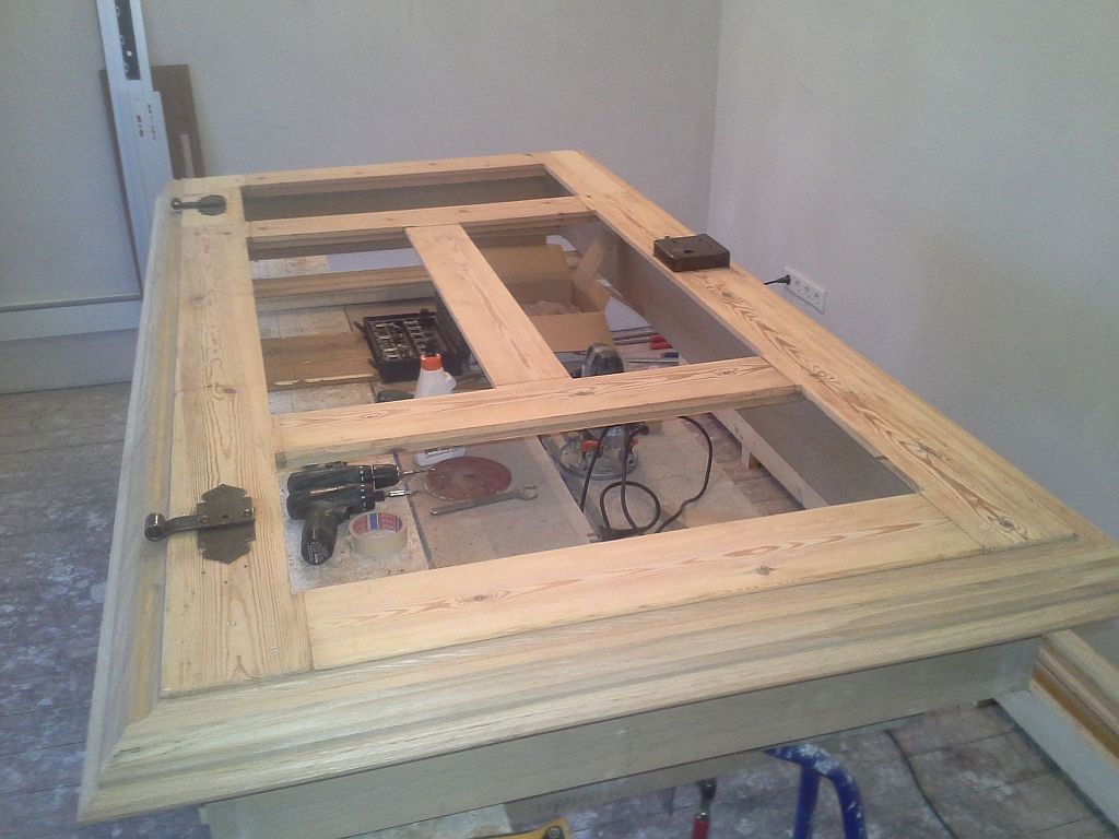

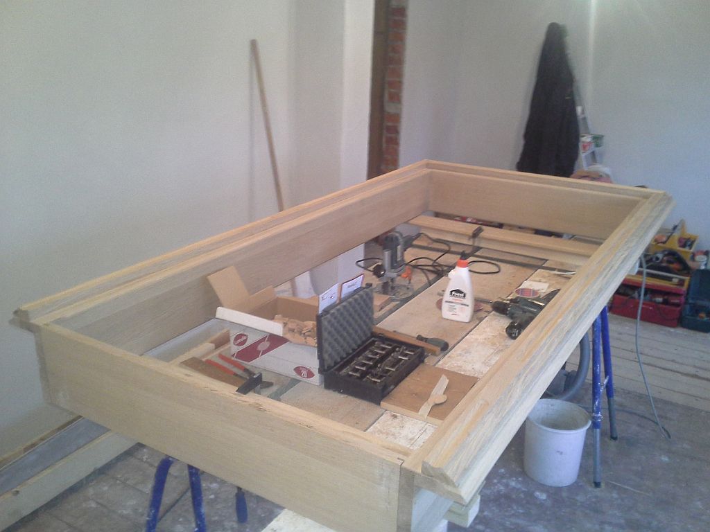

Heute hab ich mal die Muse wieder ein paar Bilder von meinen Tätigkeiten die ich über den Tag erledige, zu posten .
Ich renoviere eine alte Türe bzw baue sie um . Die Holzfüllungen kommen raus und Musselinglas kommt rein.
Zu dem Türblatt hab ich keinen orginalen Rahme/Zarge mehr , somit muss ich mir selber einen schnitzen.
Um den Durchgang bzw die Türe nicht schmäler zu machen hab ich eine Durchgangszarge gemacht und darauf den Falzrahmen geleimt.
Jetzt bin ich dran die alten Beschläge mit selbstgemachten Teilen zu ergänzen .
Das ganze wird dann mit Woca Parkettöl behandelt .
Seht selbst
Seht selbst
- Da sind ein Teil der Beschläge
- 20150122_155710.jpg (107.38 KiB) 474 mal betrachtet
- Hier liegt das Türblatt drin
- 20150122_155605.jpg (121.4 KiB) 474 mal betrachtet

- Zum weiter arbeiten liegt sie auf den Böcken
- 20150122_155349.jpg (106.79 KiB) 474 mal betrachtet
- Hier steht die Zarge mal in der Maueröffnung um zu sehen ob sie passt .
- 20150122_155041.jpg (91.81 KiB) 474 mal betrachtet
