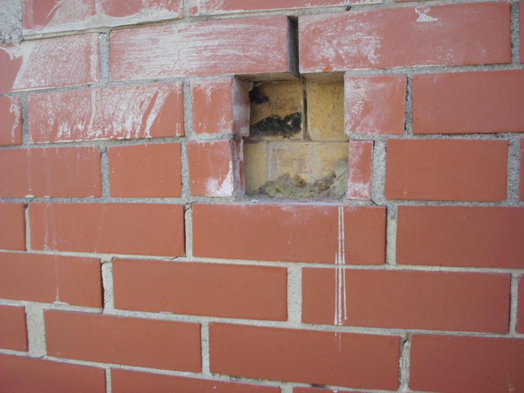

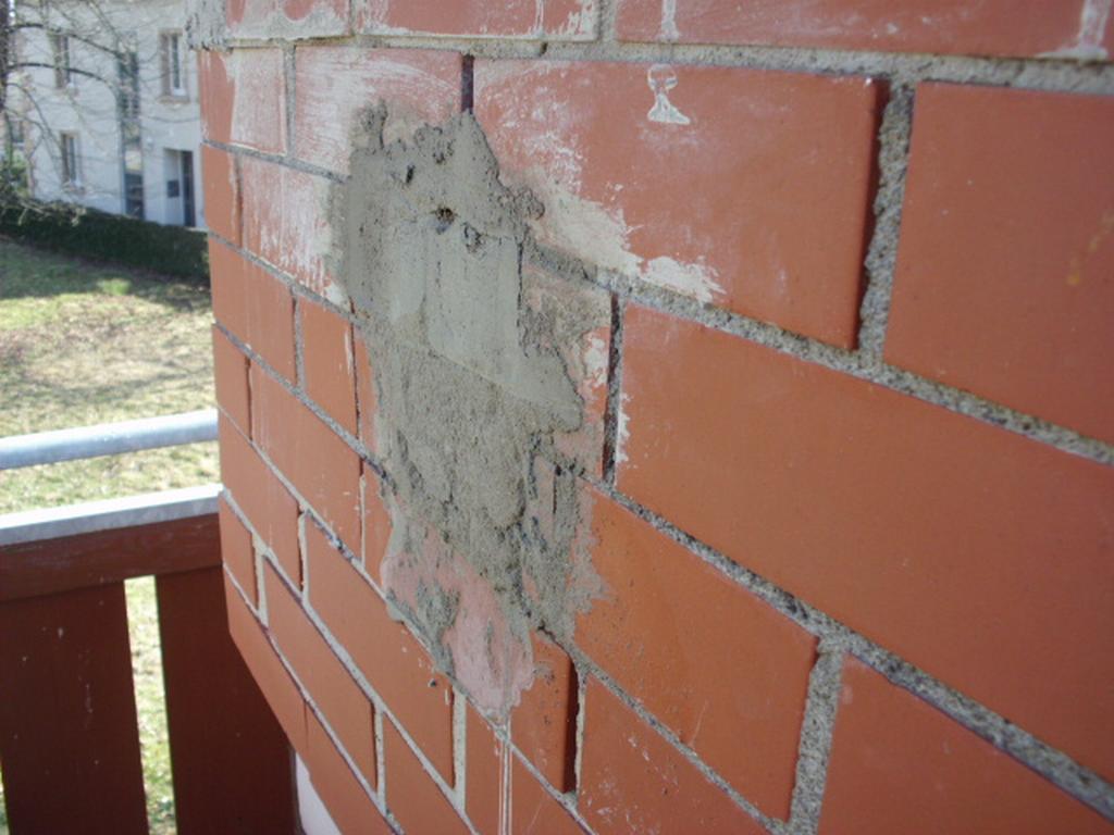

nachdem das Wetter wieder etwas aufgegangen ist , konnte ich an meinem SBO weitermachen, beim letzten anfeuern ist mir aufgefallen , dass die Temperatur nicht so hoch ging und sie schnell wieder herunterging,deshalb dachte ich mir , ich könnte noch das alte Kaminloch an der hinteren Seite isolieren und verschliessen, denn da ging auch noch viel Wärme verloren. Zuerst sauber gemacht , den losen Mörtel entfernt ,mit Resten aus der Dämmkiste aufgefüllt und anschliessend mit Mörtel neu aufgefüllt.

So nun haben wir wieder einen grossen Wärmeverlust beseitigt, mal sehen was als nächstes noch kommt.

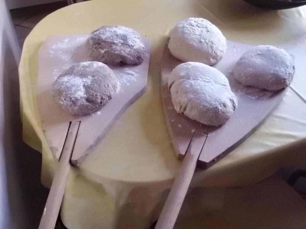

In der Zwischenzeit wurde Teig gemacht , drei Laibe Bernds Holzschopfbrot, zwei Laibe Mehlmischung von einer Mühle mit sehr dunklem Mehl verfeinert mit
Nüssen und verschiedenen Körnern.
Angerichtet auf meinen zwei grossen Holzschiebern, von wo sie nachher direckt in den Ofen geschoben wurden.

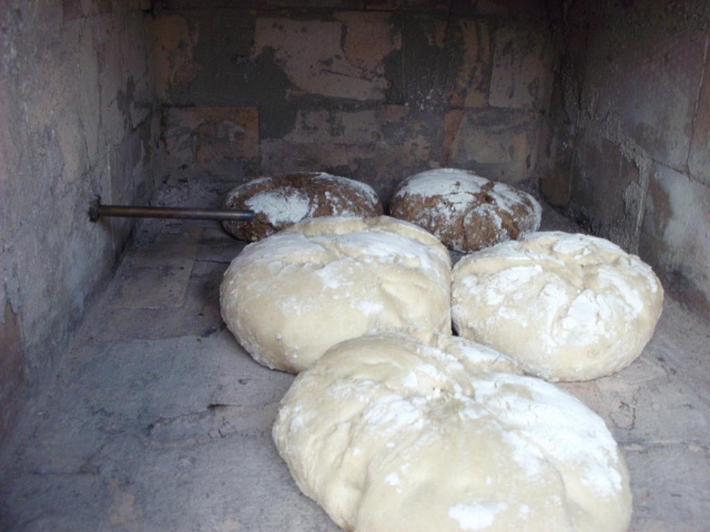

Bei 270 ° eingeschoben, wobei durch das Öffnen der Türe die Temperatur wieder auf 230° herunterging um sich dann bei 240° wieder einzupendeln.
240°
240°

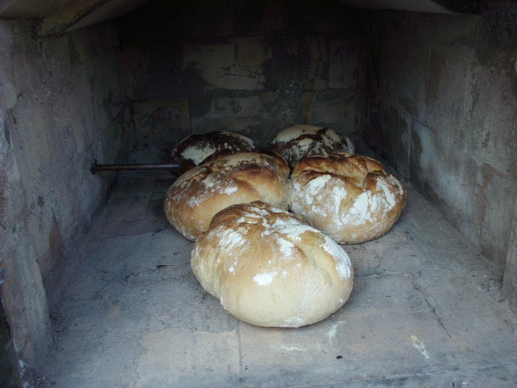

Der Backraum war nach dem Backen schön hell und könnte sogar noch mal mit Brot gefüllt werden.
Backraum

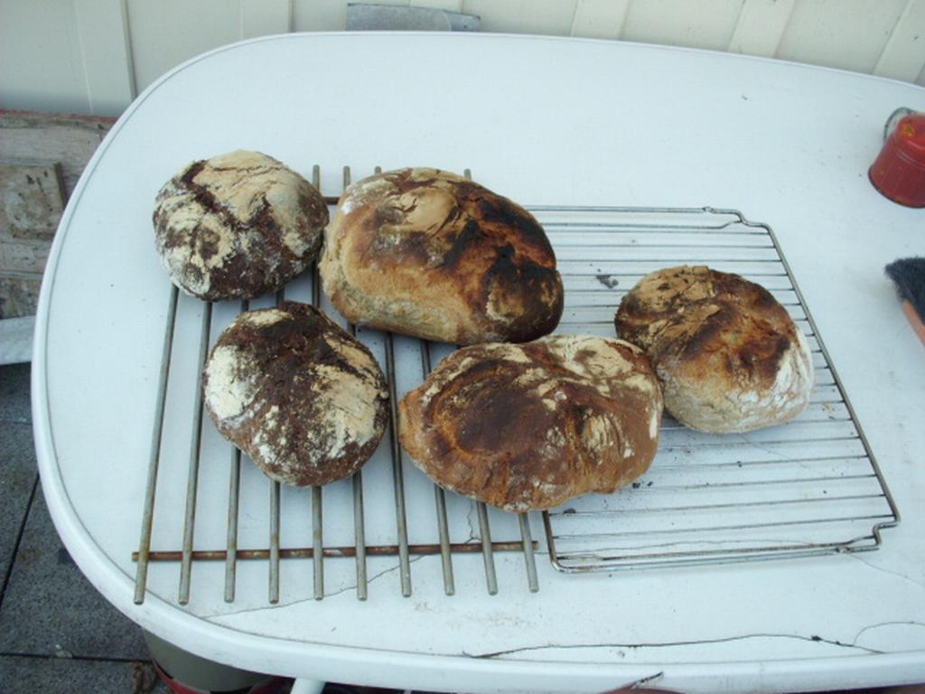

Und zum Schluss sahen die Brote dann so aus .
Brote noch etwas Dunkel
Wir kommen nun zum Abschluss und fassen das Ergebniss zusammen, die Brote sind im Ganzen etwas zu Dunkel, links sind es Brote mit sehr dunklen Mehlsorten , rechts aber sind es drei Bernds Holzschopfbrote , die Kruste ist etwas sehr hart und zu gut gebacken, die Backtemperatur beim einschiessen war noch 15-20 ° zu hoch und könnte ruhig noch etwas mehr sinken, also muss ich später einschiessen, vieleicht noch mehr aushuddeln, da der Ofen die Temperatur sehr lange konstant hält kann auch mehr mal gebacken werden, es könnten noch mehr Brote eingeschoben werden, ca 8- 10 Stück. Da der Ofen einen völlig anderen Temperaturverlauf besitzt , gibt es neue Erkenntnisse die erst herausgefunden werden müssen.
