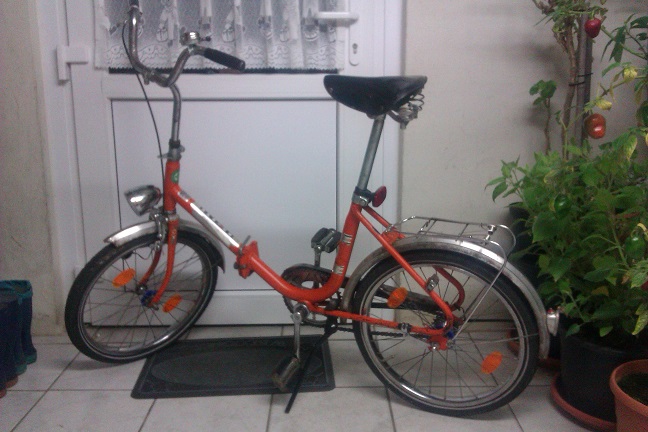

Trotzdem noch gestern ein Werk vollendet:
Seventies Klappi Restauration endlich fertig:
Ziel war, möglichst viel im Original zu erhalten, aber bei der Sicherheit keine Kompromisse eingehen, daher die zusätzlichen Reflektoren, die in den Siebzigern noch leine Pflicht waren
- Rahmen im Original-Lack, Beschädigungen (Roststellen entfernt, Rostwandler, 3-fach Klarlack in matt)
- alle Lager (Tretlager, Steuersatz, Naben) Kugeln bzw. Kugelringe erneuert, Pedallager gefettet
- Laufräder zentriert, Reifen erneuert, Speichenspannung erhöht
- Beleuchtung Umbau auf LED mit Standlicht in alte Gehäuse, dabei noch neue Kabel im Rahmen verlegt
- Standard: Bremsbeläge und Züge erneuert
- Chromteile, wo möglich poliert und versiegelt

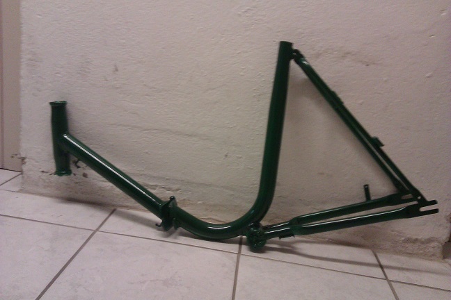

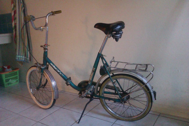

Und weil's so schön war gleich ein zweites Projekt gestartet, allerdings wird da der Ansatz anders, sozusagen Custom
Vorher:
Im Bau (frisch lackiert):
