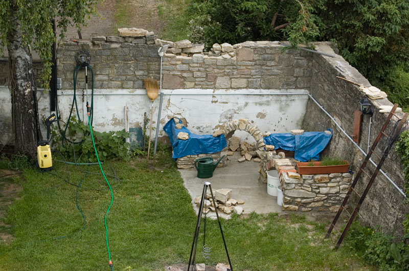

heute nur verhüllt
heute nur verhüllt

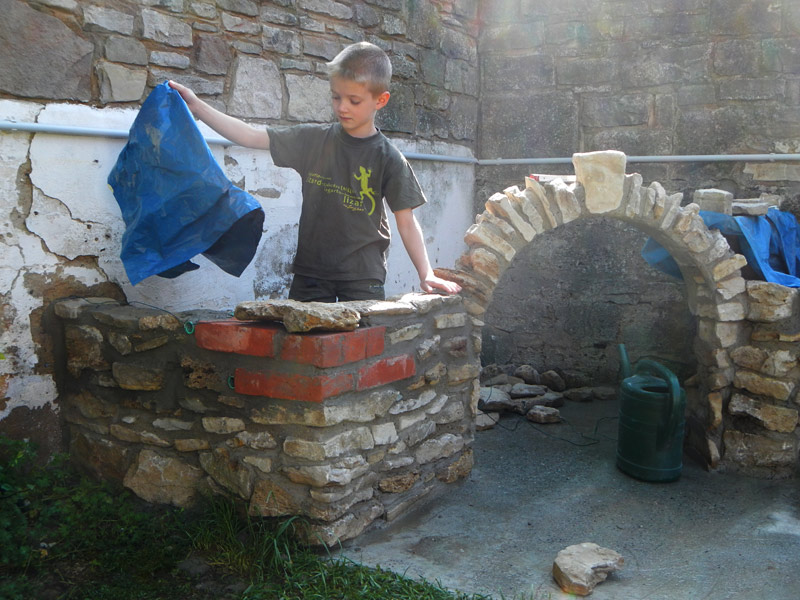

heute mal wieder mit Feldsteinen herumgeärgert - bis auf eine "Reperaturecke", die habe ich extra mit Ziegeln gemauert.

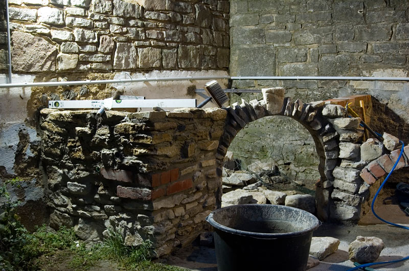

auch die Fugen werden langsam besser...
die Ziegel mußten sein - so komme ich der Optik einer (schlechtrestaurierten) Burgruine noch näher :rofl:

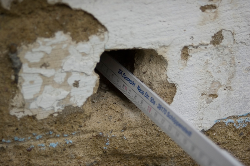

mit Bohrmaschine + Hammer & Meißel "gelocht"
Retentionen für die Betonplatte - sollten reichen

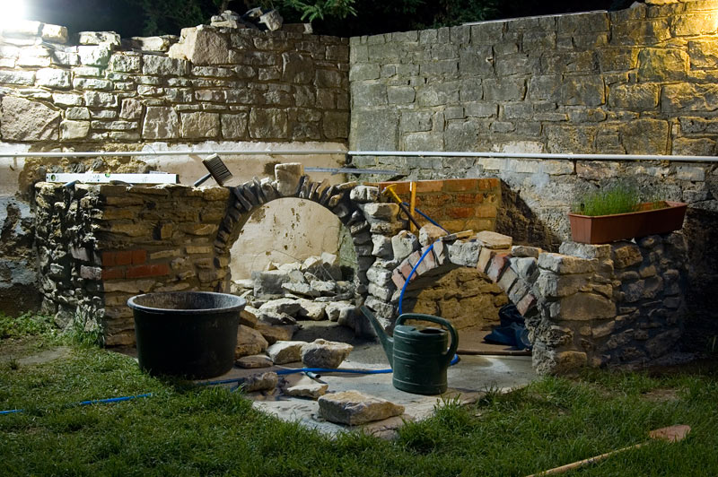

und noch eins
und noch eins
nun darf ich mir endlich ernsthafte Gedanken über die Unterkonstruktion der Platte machen - et nützt nix! Die Räucherkammer hat, bis ich den bestellten Rahmen für die Tür + Ringanker hier habe, erst mal Pause. Ich überlege, ob ich ihr eine Gewölbedecke aus Ziegel- oder Feldsteinen verpasse. Am Freitag soll der Pinzgauer fertig werden, dann gestaltet sich die Herbeischaffung der Steine einfacher - nur brauche ich blöderweise gar nicht mehr viele :wall:.

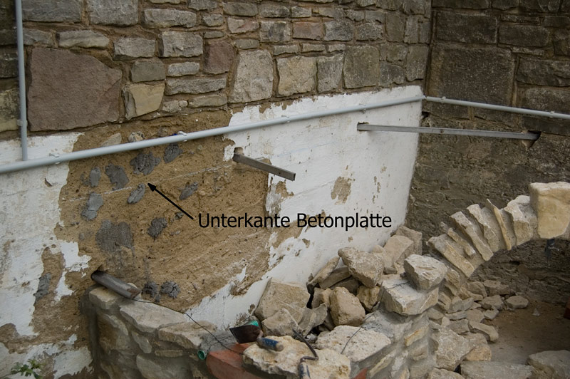

Gestern habe ich die Profile aus rostfreiem Stahl eingeputzt. Ich bin zwar kein Statiker, aber nachdem die unterhalb der Baustahlmatte in die Betonplatte eingegossen sind und in Verbindung mit einigen noch anzubringenden Längsschlitzen (Flex) in der Wand und all den Auflagen auf den Feldsteinen kann da nichts schiefgehen.
Wie lange sollte ich warten bis die Platte auf die noch frische Mauer kommt oder spielt das, solange sie von unten abgestützt wird, keine Rolle? Gehe ich bei 10 - 15cm Plattendicke ein Risiko ein? Na erstmal regnet es hier (endlich) gründlich...
