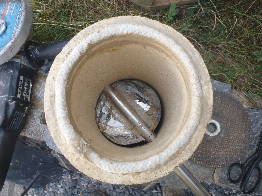

Soooo Kernbohrung ist gemacht hat 2 Minuten gedauert. Die runde Platte ist nahezu geflext, brauche nur noch 1/3 auf 118 mm bringen. Dann brauche ich nur noch in das VA Rohr zwei Schlitze reinflexen und meine Raurohrklappe is fertsch...Bauzeit knappe Std. :ok: :gut: Und 110€ gespart... :frage: :frage: :frage:

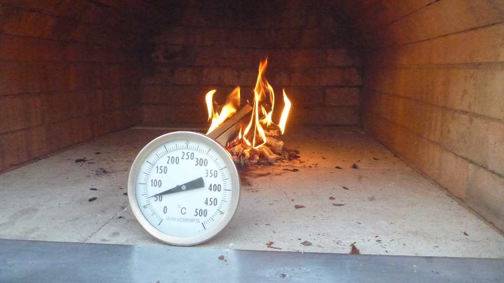

das erste Feuer war im Ofen...Feuer :muah: Feuerchenchenchen...für ca 1,5 STd bei ca 60-70°Gesamthitze. gemessen mit Infrarotthermometer.
Einen Tag später hatte der Ofen nur durch die Sonne 60° :muah: :muah: :muah:
Wenn ich jetzt Feuer wie am Montag mache kühle ich den Ofen runter :rofl: :rofl: :rofl: :muah: :muah: :muah: :frage:

Die selbst gebaute Drosselklappe,nahezu zum Nulltarif :ok:

Das erste Feuerchen :applaus: :ok:
Das alte Thermometer...funzt noch :gut:

habe gerade mal etliche Seiten vom Ofenbauprojekten durchgeblättert. Ich glaube ich mache die Drosselklappe insofern noch mal neu,das ich die innere "Scheibe" größer mache.Also mit weniger Luftdurchlass. Da hat Börni schon Recht wenn er sagt,das da zuviel Hitze drüber entweichen kann...
Was meint ihr,die kann schon enger... :frage:
Is ja nur aus einem Viereck einen Kreis machen :frage: mehr nich....

Das ist schon richtig das die Drosselklappe relativ dicht sein soll. Aber ich habe auch umlaufend 2-3mm Luft und deswegen geht die Welt nicht unter. Ich komme damit klar .

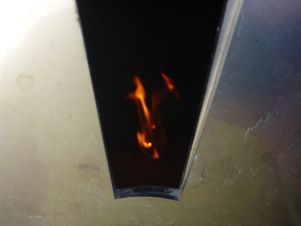

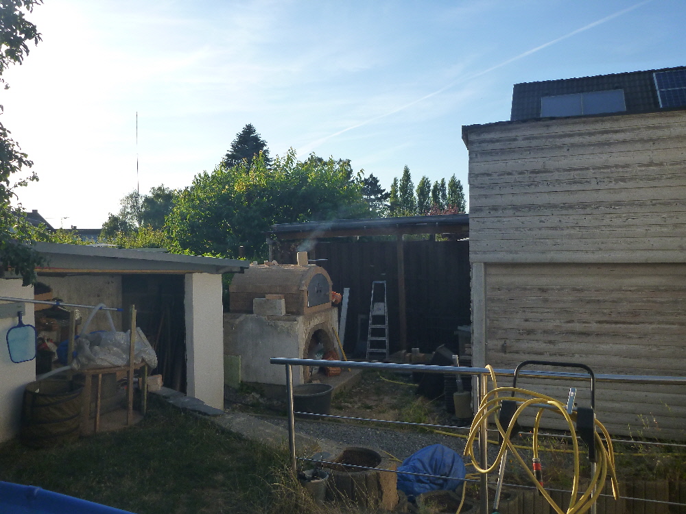

Vorgestern war zweiter Brannt. Nachbar is ausgeflippt,aufjehört. Soviel kann ich im Moment gar nicht essen wie ich ko...n könnte...Habe ein Video vom "Qualm" gemacht...Da entsteht mehr Qulam beim Abbrennen von ner Kerze als durch das Feuerchen... :motz: :motz: :motz: :motz:
