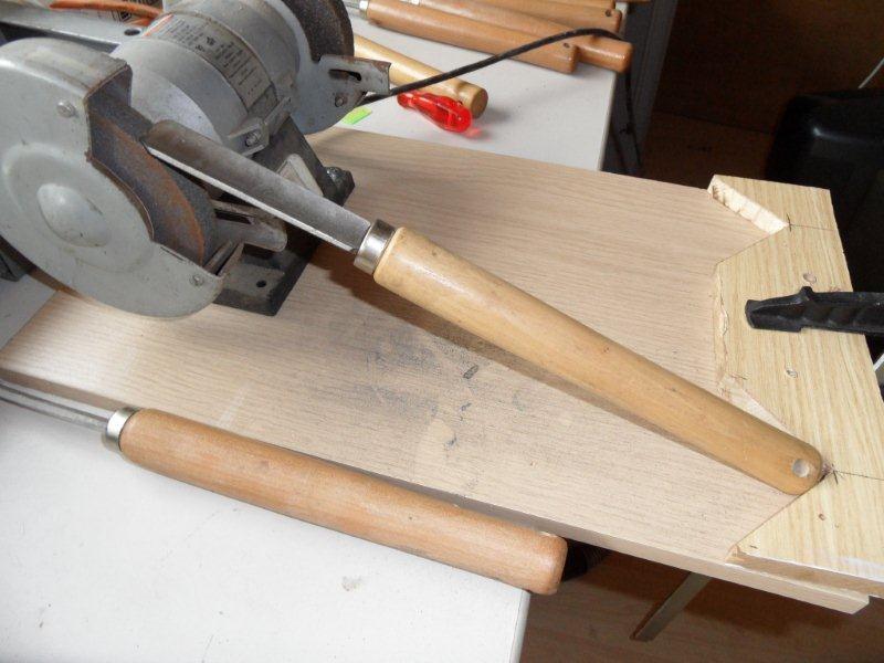

wie und mit was schärfst du deine Werkzeuge?

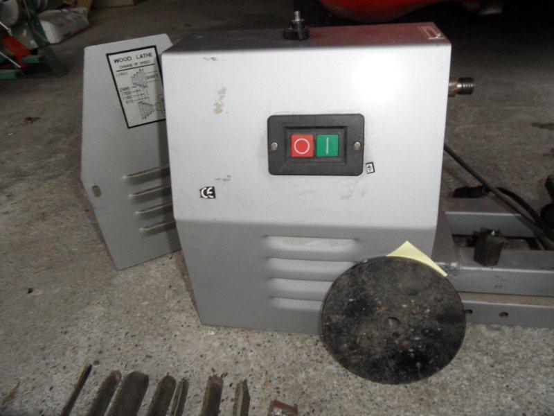

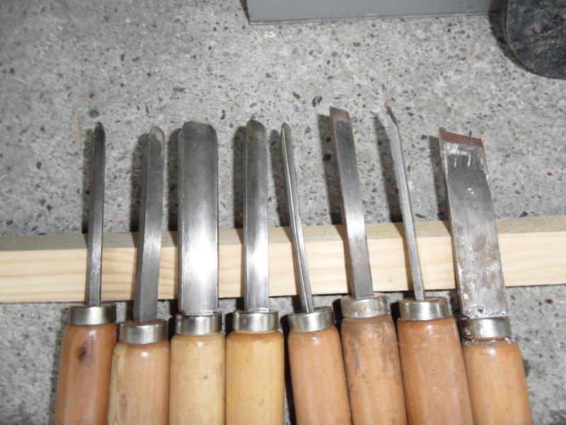

War in der Zwischenzeit nicht untätig, habe per Kleinanzeige in der Tageszeitung eine einfache Drechselbank mit 8 Schneideeisen für 50 Euro gekauft. Allerdings hat die Maschine kein Backenfutter.
die nächsten Schritte sind jetzt:
- die Schneideeisen schärfen
- Holz besorgen
- Eine geeignete Stellplatz für die Maschine schaffen
und dann einfach mal probieren

Dann kann es ja los gehen. Ich glaube diese Bank hat ein 1" x 8 TPI Gewinde? Die meisten Backenfutter haben M33, aber es gibt Adapter.
Anfangs hab ich einen Schnellschleifer benutzt. Allerdings muss man aufpassen, dass man die Werkzeuge damit nicht ausglüht. Meine teuren Werkzeuge sind alles HSS, die günstigen sind schnöder Stahl, den glüht man schneller aus, als man guckt.
Jetzt schleife ich mit einem billigen Nass-Schleifer, den ich etwas umgebaut habe. Ich mache mal Bilder davon. Abziehen mache ich per Hand mit japanischen Wassersteinen und / oder einer Diamantschleifkarte. Toll wäre natürlich eine Tormek, aber der Einstiegspreis für so eine Schleifmaschine liegt beim sechsfachen deiner Drechselbank.

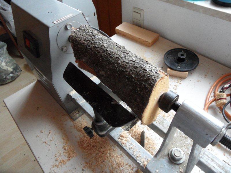

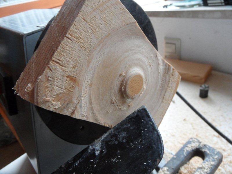

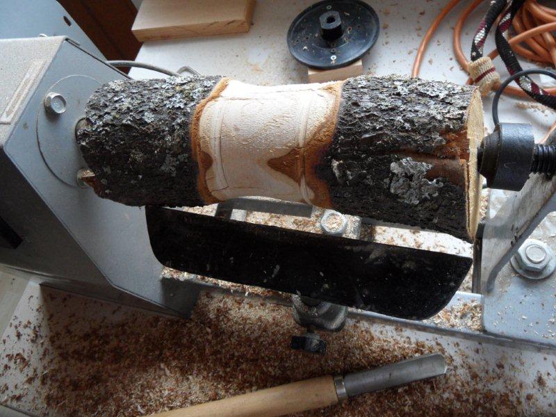

Hey Drechselfreunde,
bin heute wieder ein großes Stück weiter. Hab zum ersten mal gedrechselt!!!!
Hab mir vom Nachbarn so eine kleine Schleifmaschine ausgebort und 2 Eisen geschärft bzw. probiert zu schärfen.
Ich meine dass ich alles richtig gemacht hab aber so wirklich scharf sind die nicht.
Habe auch mit einem feinen Schleifstein von der Gegenseite entgradet.
Bei dem flachen Eisen geht das ja noch aber nicht bei dem Rundmeisel.
Da habe ich von der Schliffseite mit dem nassen Stein drüber gezogen.
So richtig hab ich das noch niergendwo gesehen. Nur wie man schleift, das ist in verschiedenen Videos gut erklärt.
Dann habe ich eine Multiplex-Holz auf die Scheibe geschraubt. Es zeigt sich hier gleich dass die Eisen wohl nicht scharf genug sind.
Habs dann noch mit einem Stück Kirschbaum probiert (bin mir nicht sicher ob das Kirschbaum ist)
Da kommt die Maschine auch gleich an die grenzen. Manchmal muss man das holz beim einschalten drehen damit die Maschine los läuft.
Tja, jetzt muss ich mich wohl erstnochmal mit dem Thema schleifen und entgraten beschäftigen.
Hat jemand einen Tipp!
Danke
Thomas

Hi Thomas,
bringe das unrunde Holz ruhig vorher mit einem Beil & Hackstock in eine annähernd runde Form - das erleichtert gerade bei solch kleinen Maschinen wie wir sie verwenden die Arbeit.
