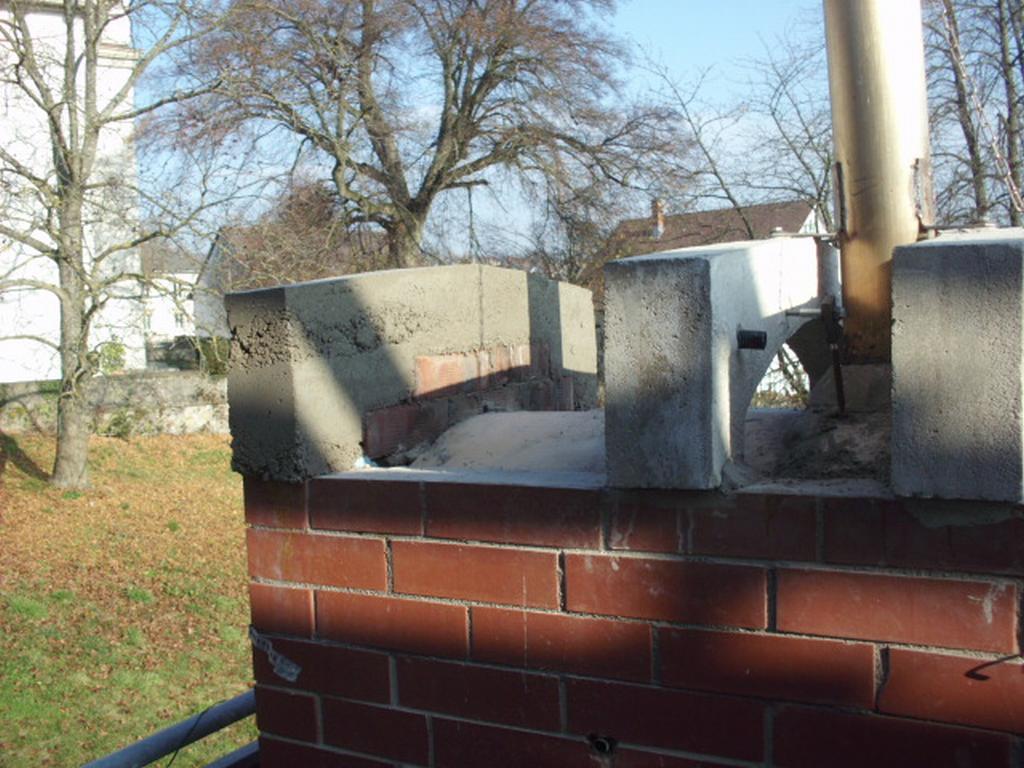

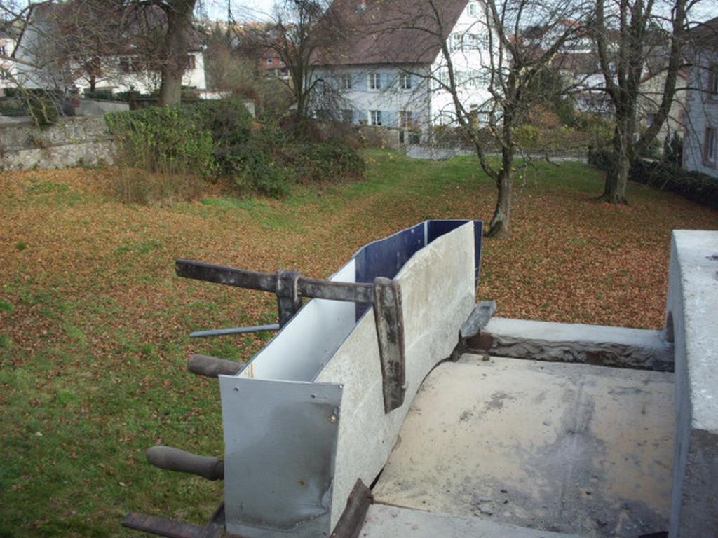

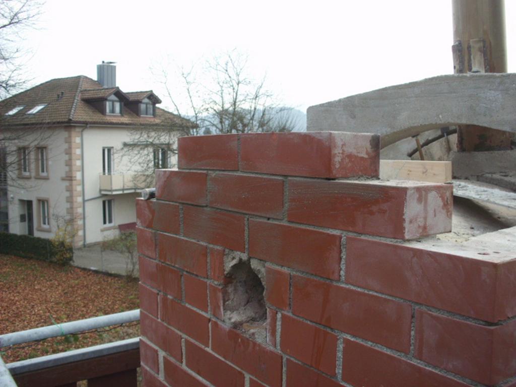

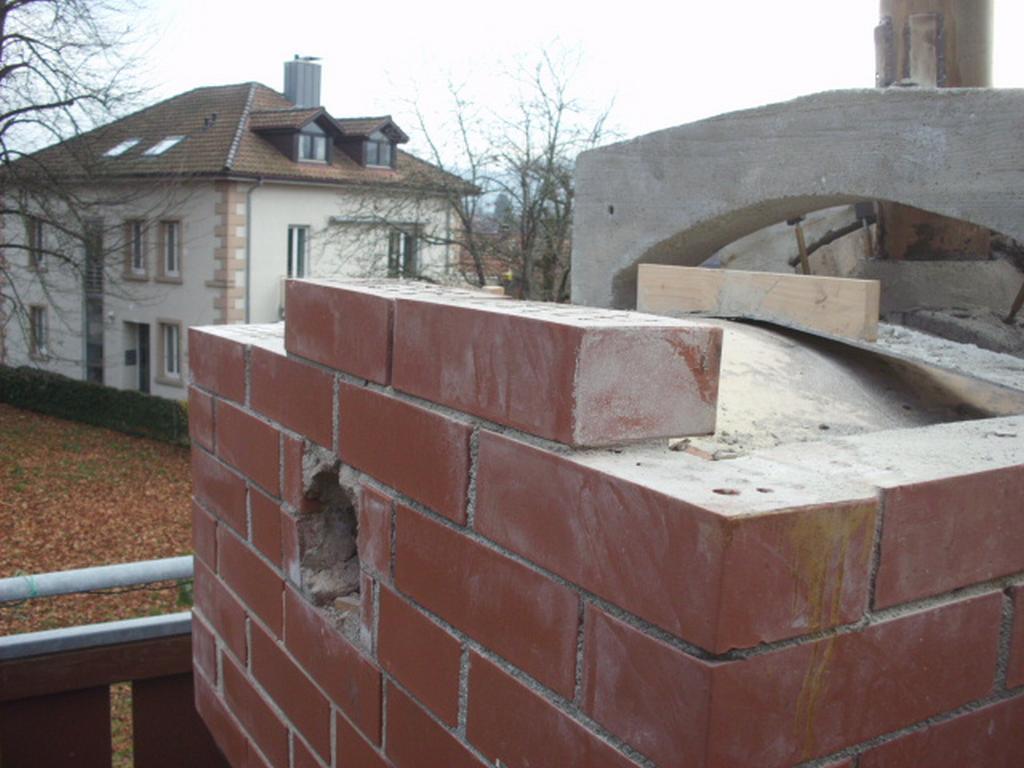

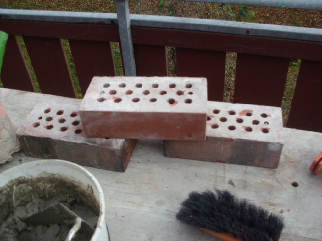

nachdem ich neue Erkenntnisse über das Wärmeverhaltens meines neu aufgemauerten SBO gesammelt habe , konnte ich mich noch anstehenden Verbesserungen widmen. Zum einen wurde der Ofen noch nicht so warm, weil ja noch keine Isolierung vorhanden war und kühlte ebenfalls sehr schnell wieder herunter . Das ganze muss ich noch verbessern . Ich habe zuerst angefangen, den fehlenden Dachträger am hinteren Teil anzufertigen. Die loosen Backsteine wurden herausgenommen, gesäubert und auf die Seite gelegt.
Loose Steine
Loose Steine
Steine abgebaut
Steine abgebaut
Die Steine wieder aufgemauert, um wieder ein einheitliches Bild zu bekommen.
aufgemauert
aufgemauert

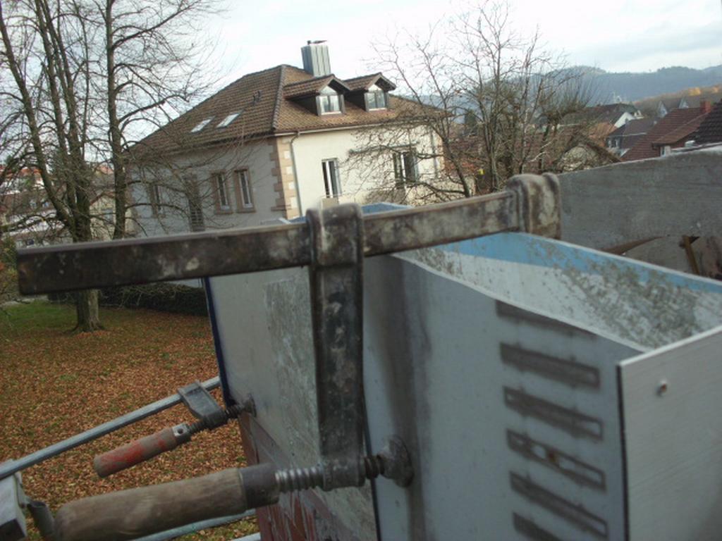

Um das ganze eine Schalung gezaubert.
Schalung
Schalung
Noch ein Bild.
von näher
von näher
Eine Mörtelmischung angemacht und in die Schalung eingefüllt, mit Eisen innen drinn .
mit Beton aufgefüllt
Die Mischung war noch etwas zu Träge, da die Temperatur nur bei 6 ° war , dürfte aber nichts machen
So morgen werden wir noch ausschalen und sehen was daraus geworden ist. Ich werde mir nun zum Aufwärmen einen :coktail: Tee machen und einen Geist dazufüllen, um wieder aufzutauen. Die Türe habe ich auch schon ausgebaut , aber Morgen geht es weiter.
Viele Grüße Hochrheinbahner Gerd aus dem Süden

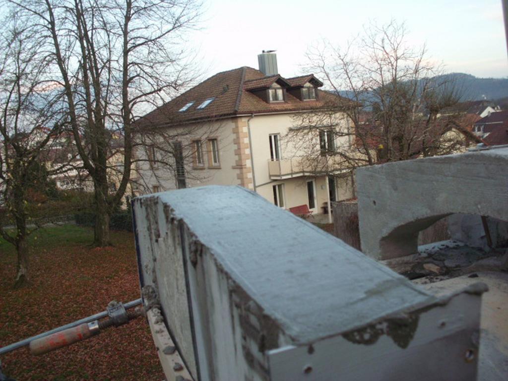

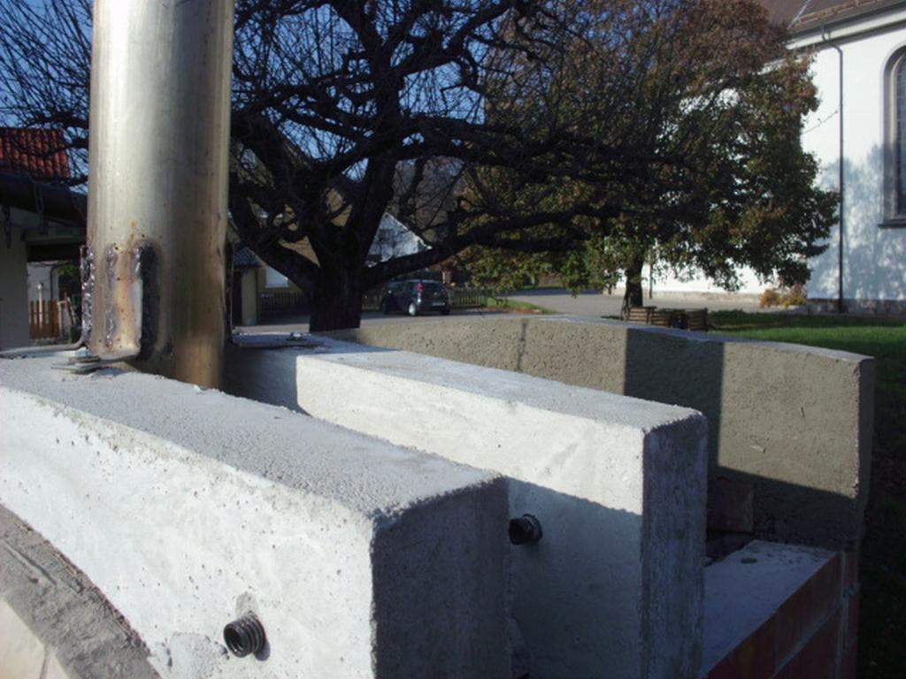

Hallo SBO-Freunde ,
nachdem der Beton hart war konnte ich die Schalung wieder abnehmen und mein Werk betrachten.Und es sieht dann so aus .
Dachträger
Dachträger
Und von der anderen Seite.
andere Seite
andere Seite
Links oben muss ich noch ein bisschen nacharbeiten, da war der Beton etwas zu trocken
So und nun die Fragen an die Experten, wenn ich die Brüstung zwischen den Trägern erhöhe , könnte ich dann Isoself als Dämmung einfüllen?
Kann ich überhaupt Isoself an den heissen Schamottsteinen zum Isolieren nehmen? Oder muss ich noch eine Zwischenisolierung verwenden,
z.b. Glaswolle? Bei Foamglasresten habe ich festgestellt, dass die Reste , die ich zwische Gewölbe und Aussenmauer eingefüllt habe an der Aussenseite , beim Fliess , leicht zu schmelzen angefangen hatten und es leicht nach Teer gerochen hatte . Vielleicht aber ist das nur am Anfang bis es sich eingebrannt hat. Ich werde nun die Auflage des Daches vorbereiten und schauen ob ich das alte Blechdach wieder verwenden kann, denn wenn es nun mal zum Regnen kommt könnte es länger schlechtes Wetter geben. Wichtig aber ist es wenn der Ofen langsam ins trockene kommt vor dem Winter.
Viele Grüße Hochreinbahner Gerd

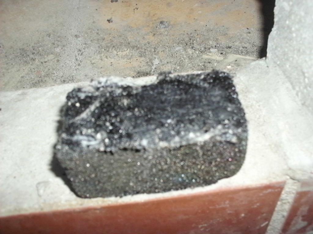

Hochrheinbahner hat geschrieben:... wenn ich die Brüstung zwischen den Trägern erhöhe , könnte ich dann Isoself als Dämmung einfüllen?
z.b. Glaswolle?
Isoself ist hitzebeständig bis 1200° C, also kein Problem für die Dämmung direkt oberhalb des Backgewölbes.
Von Glaswolle solltest du die Finger lassen. Da Glaswolle epoxidharzgebunden ist, kann sie auf keinen Fall als "erste Dämmschicht" verwendet werden.
Mit Steinwolle sieht das schon ganz anders aus.
Foamglas kann eigentlich nicht nach Teer riechen, da es sich bei dem Material um aufgeschäumtes Glas handelt.
Schmelzen kann es bei den üblichen Temperaturen auch nicht, da es bis über 400° C dauerbeständig ist.
Scheinbar kommt der Geruch von woanders?!?

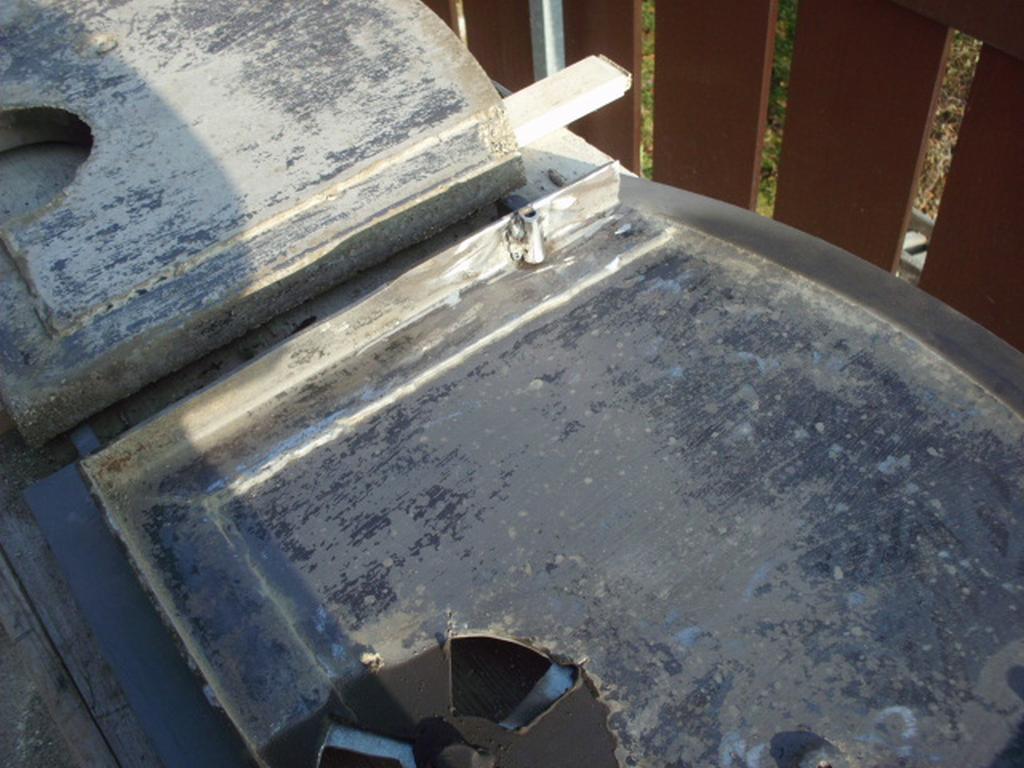

Hallo Steini , danke für die schnelle Antwort, bist halt doch der Beste. Nächste Woche muss ich in die Nähe von Hornbach fahren und werde mir Isoself besorgen und kann es beruhigt einfüllen. Glaswolle hatte ich schon immer im Ofen als Isolierung , vieleicht habe ich das aber auch verwechselt.( Glaswolle nimmt die Feuchtigkeit nicht auf und beisst nicht so wie Steinwolle, oder liege ich da falsch)
Bei den Foamglasresten habe ich noch festgestellt, dass sich die äussere Fliesschicht angelösst hatte und als schwarze schicht am Schamottstein abgelegt hatte . Das ganze ist aber nur als Info gedacht und vielleicht auch nur passiert weil noch alles offen war und man gerade darauf geschaut hat, ich denke auch , dass wenn die Foamglasplatte mit dem Gewicht des Bodens belastet ist gar nichts passieren kann.
Ich habe dir noch zwei Bilder gemacht, sind leider etwas unscharf, das es gerade zu Regnen anfängt.
schwarzer Abdruck
schwarzer Abdruck
Foamglas unscharf
Foamglas unscharf
Viele Grüße Gerd aus dem Süden

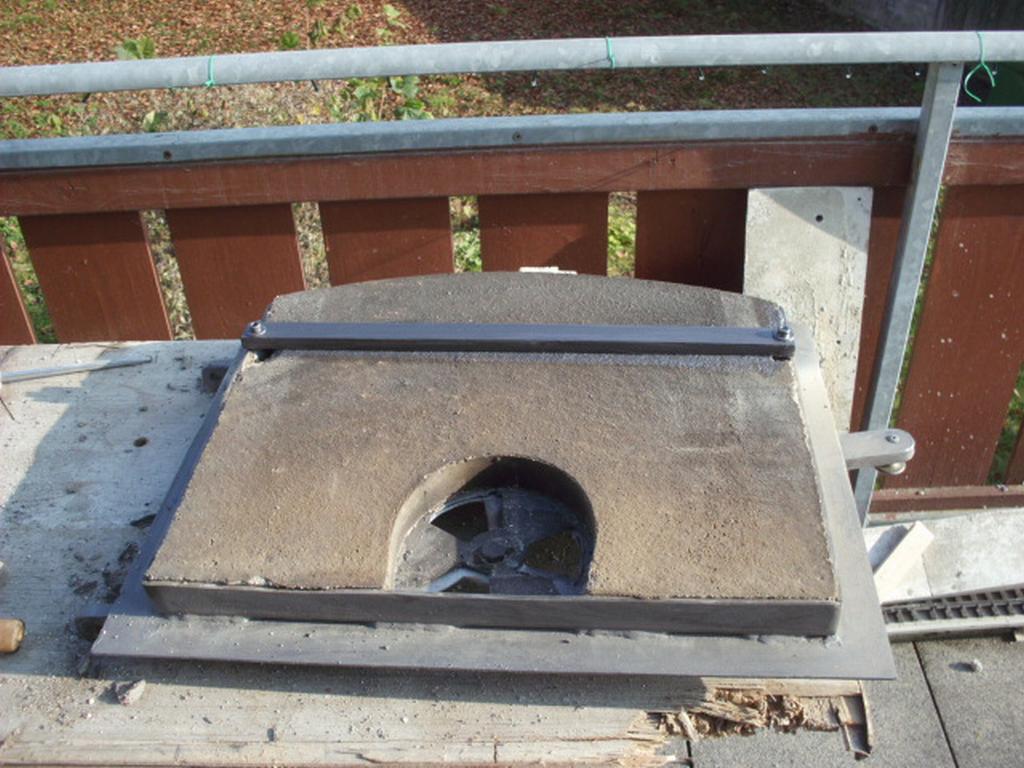

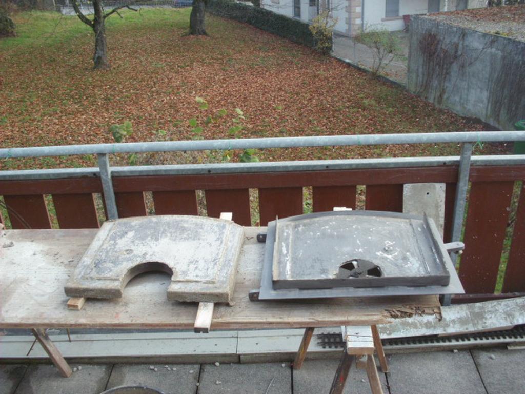

Hallo SBO-Freunde,

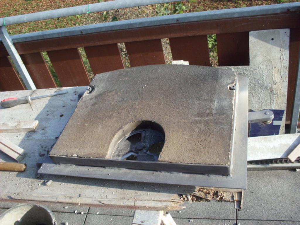

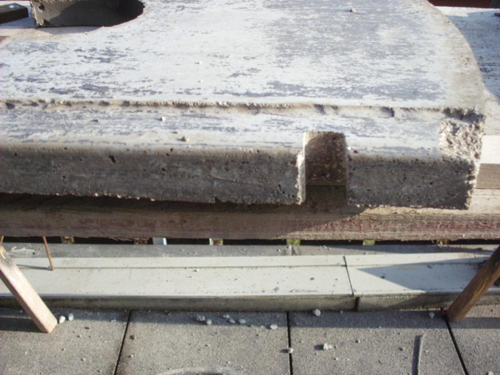

nachdem das Wetter gestern nicht so schön war ,habe ich mich dem loosen Stein in der Türe gewidmet. Zuerst die Türe ausgebaut und den Stein herausgenommen. Das ganze sah dann so aus und man sieht wie genau der Stein geworden ist .
Stein mit Form
Stein mit Form

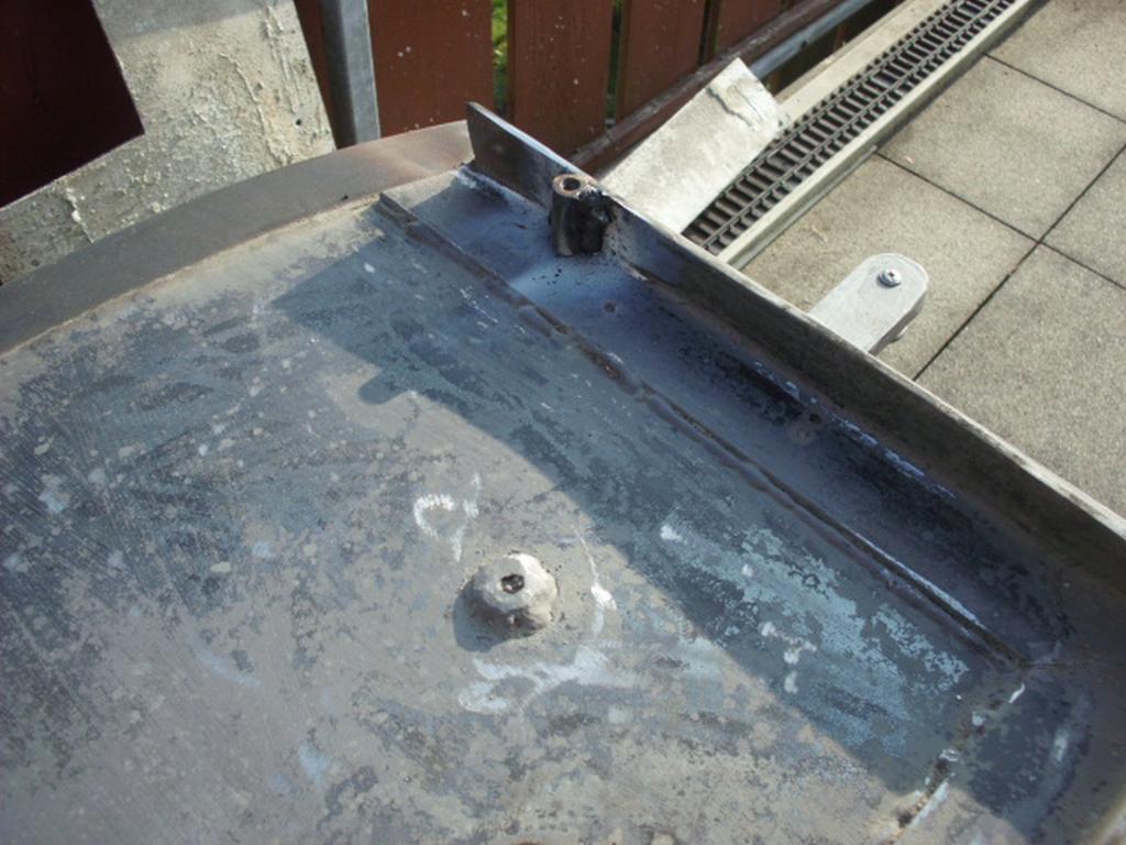

Um den Stein nicht irgendwo in der Mitte anzubohren müssen, habe ich beschlossen, ihn mit einem Flacheisen zu befestigen.
Ich habe mir zwei Gewindehülsen angefertigt und sie an beiden Seiten innen angeschweisst. Einmal rechte Seite .
rechts
rechts
Und dann linke Seite.
links
links
Den Schamottestein beidseitig mit der Steintrennscheibe ausgetrennt, ging wie Butter und der Stein hat auch eine gute Struktur .
Ausgetrennt
Ausgetrennt
Das ganze wieder eingesetzt .
Stein eingesetzt
Stein eingesetzt
Und mit einem Flacheisen angeschraubt, der Stein hält bombig und das Metall kann sich somit richtig dehnen und arbeiten .
festgeschraubt
festgeschraubt
Zum Schluss die Türe wieder eingebaut und ausgerichtet und mich auf den Feierabend vorbereitet . :wein:
Viele Grüße Gerd der Hochrheinbahner
Hallo Gerd,
diese Lösung :zustimm: (gefällt mir!)
