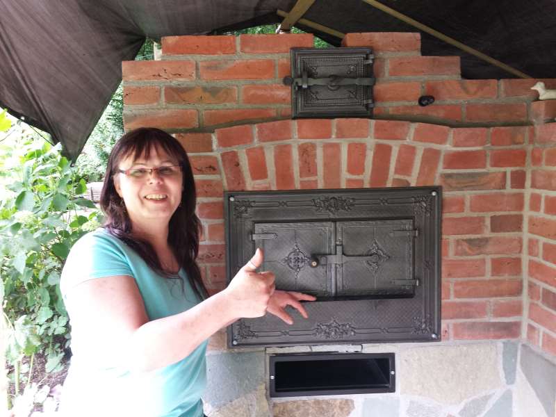

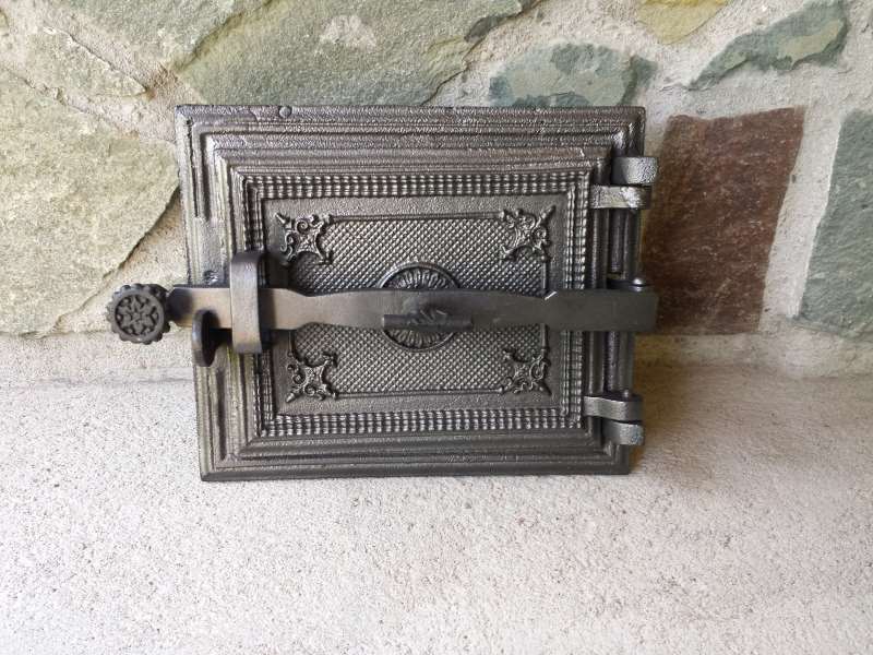

Heute ist unsere Revisionsklappe für den Fuchs gekommen, pünktlich zu meinem Burzeltach! :applaus:
Morgen geht es an die Bauausführung, sie passt prima zur Backofentür.

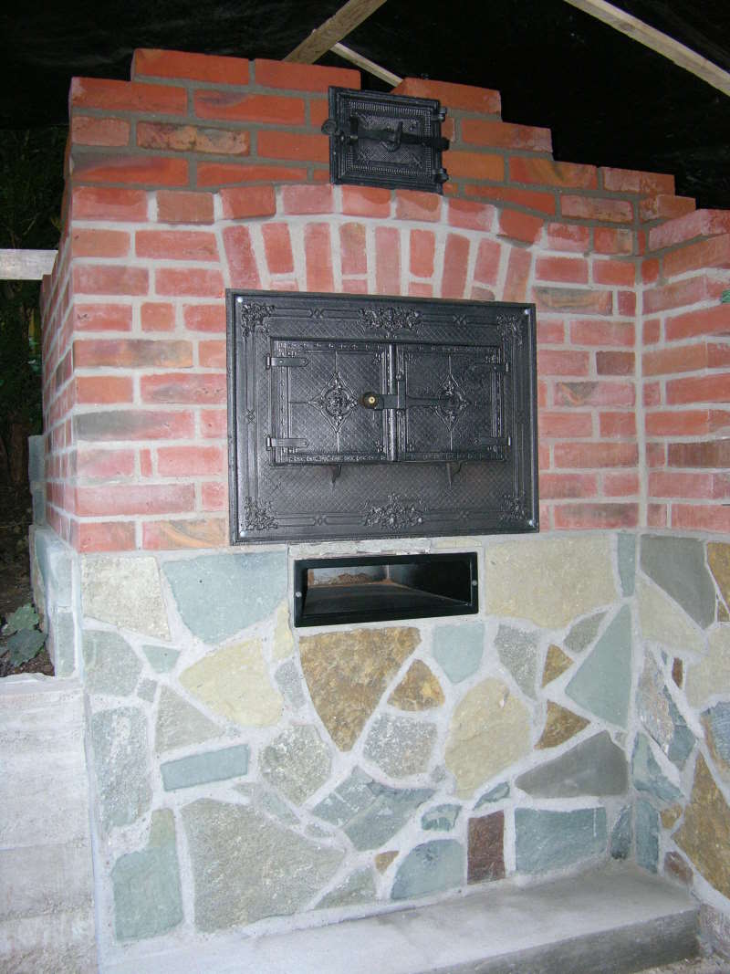

Ich konnte es mir gestern einfach nicht nehmen lassen das neue Teil an der dafür vorgesehenen Stelle zu plazieren! :applaus:
Erst der zur Neige gehende Mörtel bereiteten meiner Mauerei ein Ende. :pfeifend: Heute werde ich Nachschub holen aber vorher wird erst der Fuchs aufs Gewölbe aufgesetzt.

So der vordere Teil des Fuchses ist fertig!
Wir haben jetzt schon zweimal ein kleines Feuer gemacht um den Ofen langsam zu trocknen.
Einmal mit und einmal ohne Fuchs. Bisher sind keinerlei Risse aufgetreten und mit Fuchs zieht das Teil wie Hölle.
Was mich besonders freut ist, das kein Rauch aus der Ofentür zieht! :applaus:
Bei dem ersten Probefeuer ohne Fuchs kam noch Rauch vorne raus, nun aber nimmt der Rauch den Weg den er nehmen soll! :P
Ich bin gespannt wie er erst mit Kamin zieht!

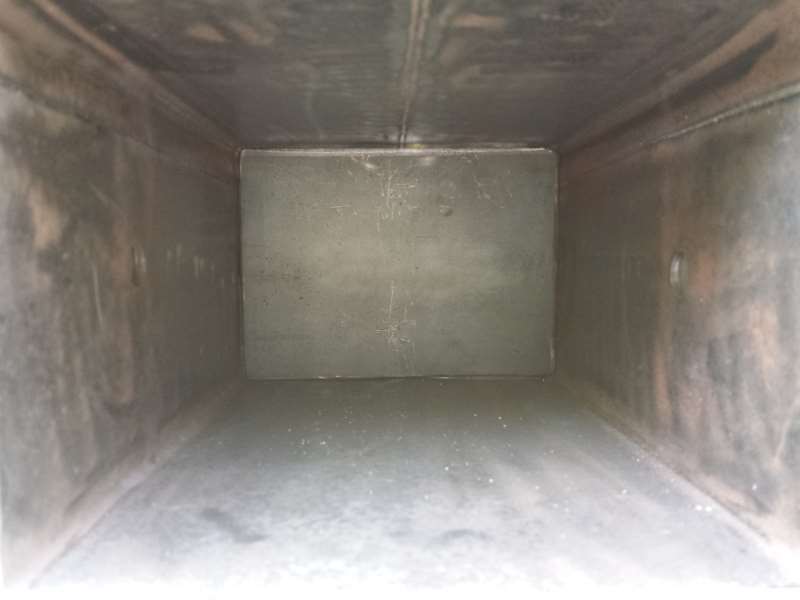

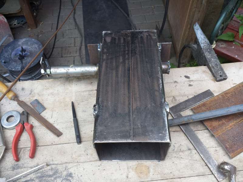

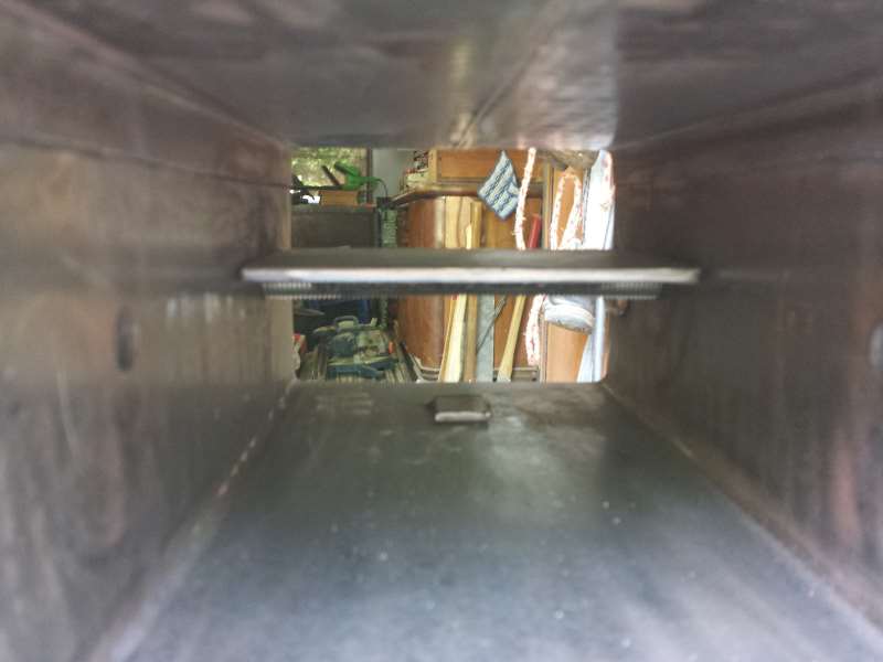

Am Donnerstag hatten wir das Material besorgt und gestern habe ich daraus eine Drosselklappe gebaut.
Rohr mit quadrahtischem Querschnitt 100x150mm aufgeschnitten und auf ca 120x150 gebracht, damit alles zusammenpasst.
Danach aus 4mm und einem 12mm Gewindestab die Klappe gebaut und angepasst. Das Ganze mit zwei Anschlagen versehen für Stellung "auf" und "zu".
Die Welle mit einem Rohr überstülpt, damit kein Dämmmaterial die Funktion beeinträchtigt und ein Hebel angefertig der die Kippbewegung der Klappe, als Zubewegung nach vorne zur Backofenfront weiterleitet.
Nach einigem Tüfteln klappte alles zur Zufriedenheit, das Teil wurde mit Hitzelack schwarz gemacht und eingebaut.
Zur späten Stunde noch ein Austrocknungsfeuerchen entzündet und festgestellt das es funktioniert!! :applaus:

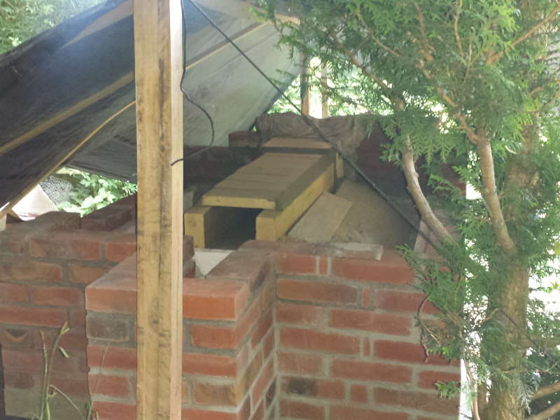

Am Donnerstag hielt es mich aber nicht mehr und ich habe einen Mauermarathon dahingelegt. Der Grundkorpus ist nun fertig und auch der Schornstein hat gut an Höhe gewonnen.
Den habe ich übrigens innen mit Schamottmörtel verputzt und mit nasser Kelle, spiegelglatt gezogen.
Bald geht es daran die Dachkonstruktion zu planen und zu bauen.

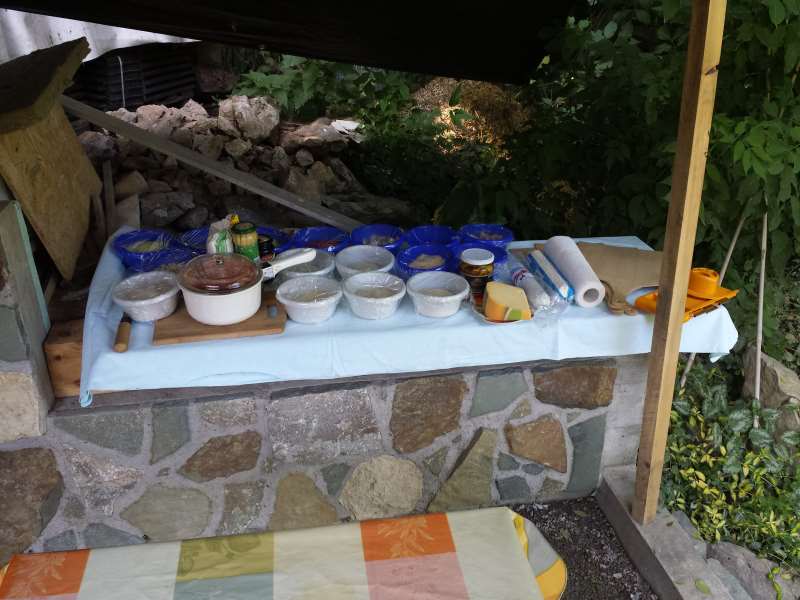

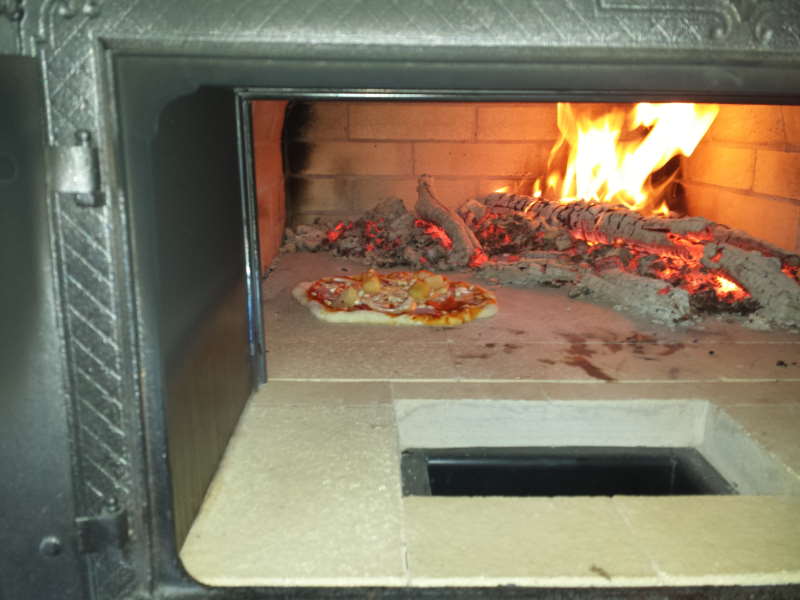

Heute allerdings war das erste richtige Höllenfeuer im Ofen und somit Pizzatag!! :hunger: :koch:
Meine Lebensgefährtin hat die 2 Tage-Teigversion hergestellt und die Zutaten, wie Tipo 00 usw. besorgt.
Was soll ich sagen???.....Jeder Schmerz im Rücken, jeder abgebrochene Fingernagel, jeder aufgerissener Finger und selbst die geblitzten Augen waren es wert!!! :hihi:
Ich hätte nicht gedacht das das erste Ergebnis unseren Vorstellungen mehr als gerecht werden würde!
Die eingeladene Nachbarin ist ebenfalls begeistert und so verbrachten wir einen wunderschönen Nachmittag am halbfertigen aber funktionstüchtigen SBO.
Alle Skepsis über die Funktion in der Planung waren umsonst, der Ofen zieht wie Hölle und die Drosselklappe funktioniert wunderbar!

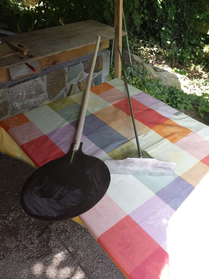

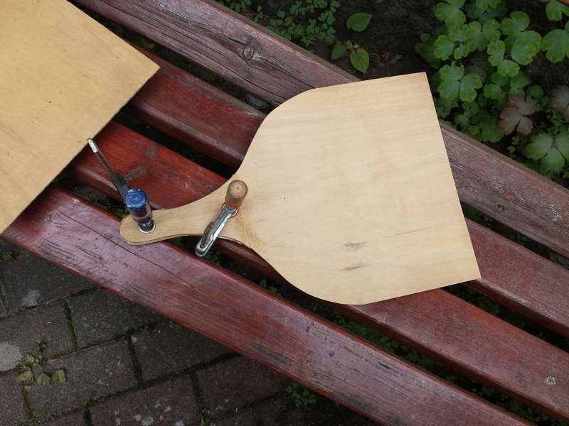

Den Vormittag habe ich noch damit verbracht Pizzaschieber, Schüreisen und Einschießer zu basteln.
