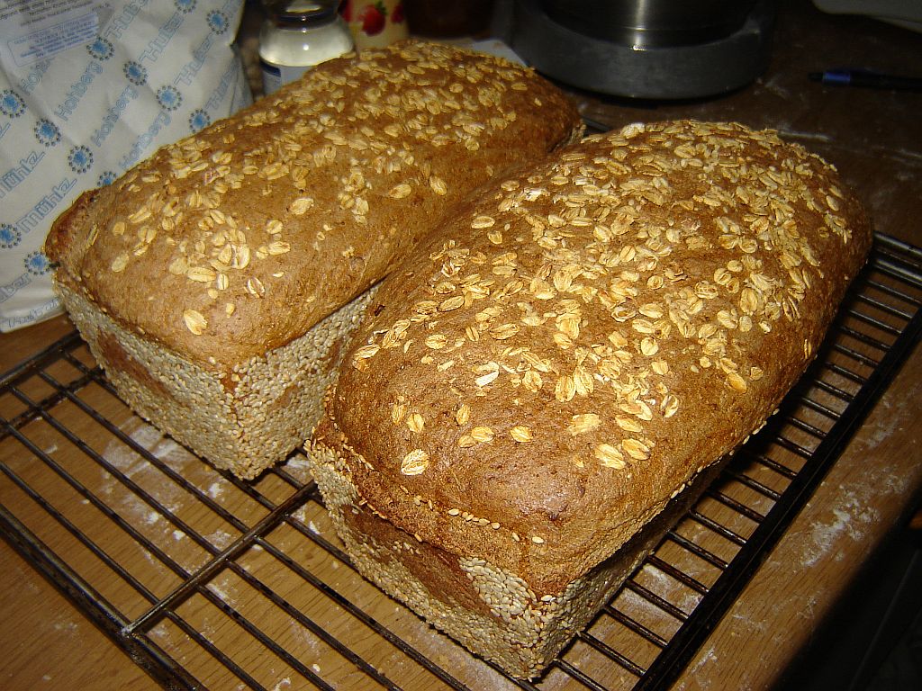

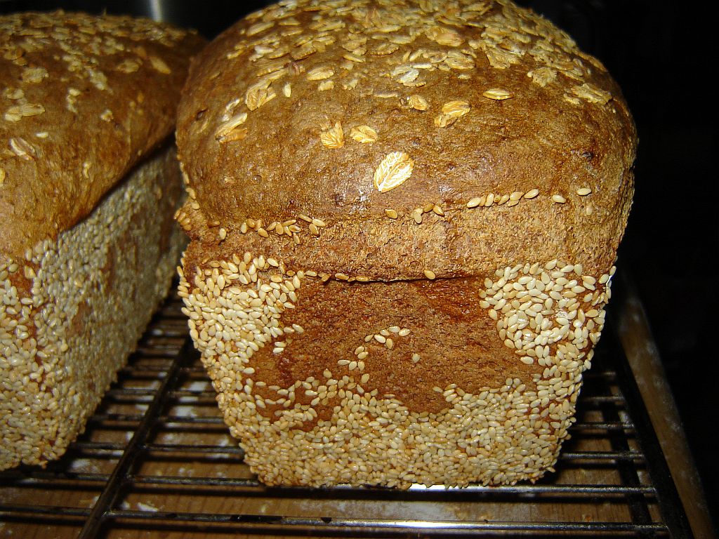

Novum64 hat geschrieben:... Jetzt muss ich nur noch den Fehler finden - haben die Fachleute hier etwas dazu zu sagen?
Ich bin zwar nicht der Fachmann, aber ich würde auf eine zu hohe Anbacktemperatur (insbesondere Oberhitze) schließen. :frage:
Evtl. hatte der Teig auch noch eine zu niedrige Temperatur als er in den Ofen kam?
Wir haben jedoch sehr erfahrene Berufsbäcker hier im Forum, die dir dazu bestimmt eine helfende Antwort geben können?!?
Backwahn
Beiträge: 2078
Beitrag von Backwahn »
Klaus hat geschrieben:Kann mir Steini direkt vorstellen.....Schweiß auf der Stirn....3 Pfannen vor sich......einige Zeit Bällchen bruzzeln.....
Nein, das sind jetzt für heute genug Bilder im Kopf...Regenbogen...Regenbogen...Katzenbabies...
Ich bin zwar nicht der Fachmann, aber ich würde auf eine zu hohe Anbacktemperatur (insbesondere Oberhitze) schließen. So steht es auch in "Lernfelder der Bäckerei". Allerdings sind keine Bilder dabei. :frage:
Ich habe die Teigtemperatur zwar nicht gemessen, aber der Teig war wärmer, als bei manchem Backtag im Winter. Ich schätze mal so 25-30°C.
Und die Hitzeverteilung müsste eigentlich auch einigermaßen gleich sein, da ich mein Holz abwiege und die selbe Aufheizprozedur abarbeite.
Die Kruste ist eher heller, als bei meinen seitherigen Broten.
Ich habe schon daran gedacht, dass der Teig vielleicht überknetet war. Sonst läuft der Kneter nur 12min. Aber mein Gedanke war halt, dass Vollkornmehl vielleicht mehr Knetzeit braucht als WT1050.
Martin, schau mal hier, vielleicht findest du dort die Lösung.
Ich bleibe bei meiner Vermutung. Die Oberseite des Brotes heizt sich wesentlich schneller auf als die Unterseite, die zudem noch in der Form steckt. Der Ofentrieb der oberen Brothälfte ist stärker und der untere Brotteil kommt nicht nach. Somit hebt sich das Brot genau mittig der Krume ab.
Wo sind unsere Bäckerfachleute? :frage: :frage: :frage:
Klaus hat geschrieben:Möchtest du das Datum sehen???? :beob: :wirr:
:hihi: es gab mal eine Zeit da hat Steini seine Brote immer mit Tageszeitung fotografiert um die Echtheit zu garantieren :) :pfeifend:
Ihm wurde spaßeshalber unterstellt immer die gleichen Brote einzustellen weil die alle so ähnlich (perfekt) aussehen :hihi:
Meine Antwort war "nur" eine Anspielung darauf :pfeifend:
@Martin,
ich hätte jetzt (laienhaft) auf nicht vernünftig aufgearbeitet getippt.
Ich konnte dieses Phänomen bei meinen Broten zum Teil auch beobachten - wenn aber auch das "loch" meistens oben war und nicht mittig. Dann habe ich den Teig zu wenig geknetet (also aufgearbeitet) bevor ich den Teig zur Gare gestellt habe... :frage:
Börni hat geschrieben:@Martin,
Dieser Teig lässt sich mehr wirken.
Ich habe ihn nach der Gare (Volumen knapp verdoppelt) noch 1min geknetet/durchgerührt.
Dann nur in die Formen gefüllt, mit nassen Händen glattgestrichen und dann zur Stückgare gestellt.
Hier hat er sein Volumen wieder verdoppelt.
Ofentrieb gabes dann keinen mehr.
Das Volumen der fertigen Brote war dann minimal kleiner als vor dem Backen.
