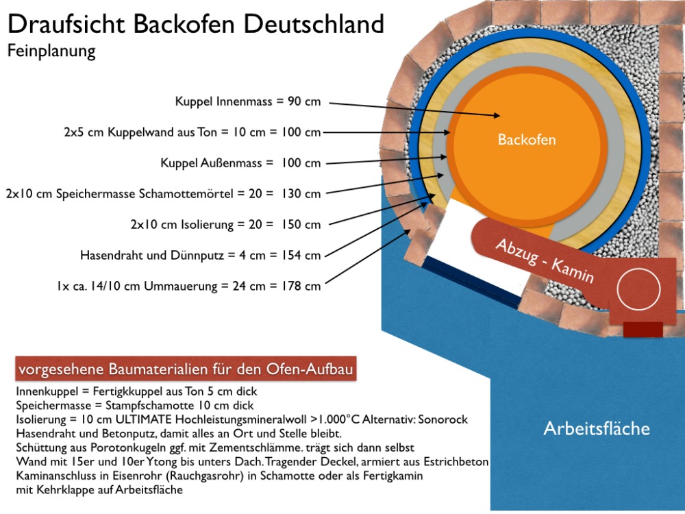

Weil die geplante Aussenküche später nahtlos passen soll habe ich heute auch den Steinbackofen geplant und mir einen 1:1 Aufriss auf Holzfaserplatte gemacht. Ich muß nämlich mit der Schiebekarre zwischen Backofen und Stützen des Holzschuppens noch durchfahren können. Gute Nachricht - das passt alles. Schlechte Nachricht - ich komme erst im Frühjahr 2015 dazu mit dem Backofen zu beginnen. Mein Chef hat gesagt, erst werden die anderen Baustellen fertig gemacht.

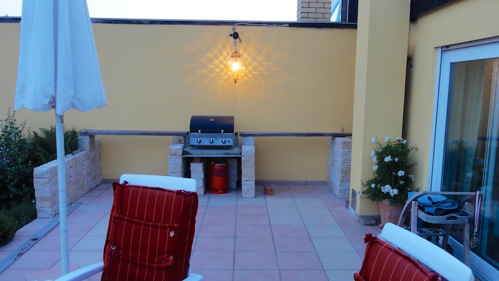

So nebenher habe ich auf der Terrasse angefangen eine Anrichte hochzumauern. Dort kommt der Gasgrill hin. Damit mache ich zur Zeit viel, weils schnell geht. Habe mich entschlossen die Räder abzuschneiden und den Grill in die geplante Anrichte einzubauen. Die Anrichte wird 90 cm hoch (Arbeitshöhe) das sieht auf dem Foto nur so hoch aus. Die beiden Gerüstbohlen liegen nur mal drauf, damit man die Proportionen sieht. Die Arbeitsplatte mache ich aus Beton. Ziel ist den Rohbau am kommenden Wochenende mit ein paar Grillsachen einzuweihen.

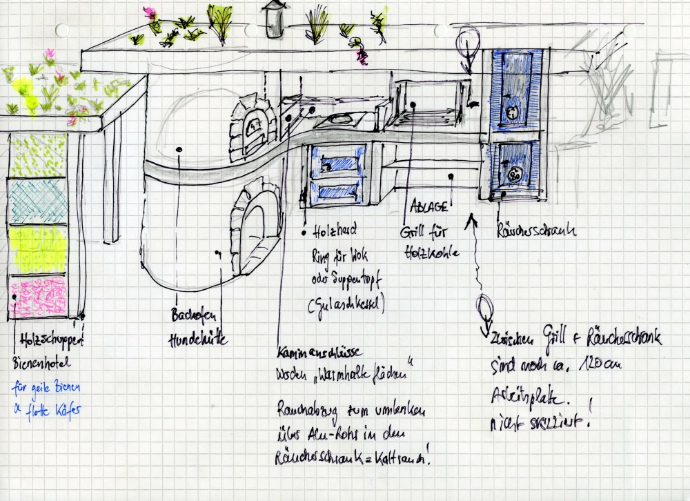

Meine Planung Aussenküche "Projekt 2015" bunt gemacht
- Aussenkuche Skizze.jpg (274.45 KiB) 1256 mal betrachtet

@börni
ich habe insgesamt 8m zur Verfügung die zugebaut werden. 4 Meter davon sind Holzlager und 4 Meter gibt Aussenküche. Mit Backofen, Grill und Rächerkammer.
Ob ich den Holzofen noch realisiere weiß ich noch nicht genau. Meine Frau rät davon ab und eigentlich hat sie ja Recht. Es bleibt also noch genügend Platz für Arbeitsfläche, die ich rechts neben dem Steinbackofen und rechts neben dem Grill machen möchte. Da kann ich dann von jeder Station was ablegen oder dran arbeiten. Vielleicht baue ich aber die Räucherkammer so, dass ich die Brennkammer unter der Räucherkammer auch als Holzherd (es geht mir nur um einen Kessel Gulasch) nehmen kann.
Das hat alles nur nicht auf ein DIN A4 Blatt gepasst. Habe ich also auf die "wesentlichen" Einbauten konzentriert. Die Terrasse, das sind ca. 8x4 m die ich Überdachen will. Das kommt dann schnell ein ordentlicher Betrag zusammen. Eisen-verzinkt-gepulvert und Alu habe ich mir schon abgeschminkt. Also Holz - und in meinem Alter muss man sich über den 2. Anstrich ja auch keine Gedanken mehr machen.
Momentan bin ich dabei mir das Holz von einer Holzhandlung zusammenstellen zu lassen (Leimbinder). Das wird dann zugeschnitten geliefert. Die Eindeckung möchte ich, wegen der Südlage der Terrasse in einer Stegplatte von Thyssen machen Sunstopp. Sie absorbiert 75% der Strahlung und ich muß dann keine Beschattung dazu machen.
Alles im Werden. Heute Abend weiß ich mehr.
Zur Tonkuppel. Die habe ich einem Kollegen mitgebracht aus Spanien. Das ist eine wunderschöne saubere Angelegenheit und von den Kosten her ist es dann ähnlich teuer, als wenn ich alles in Stampfmasse mache oder mir Steine im Elsass kaufe und mauere. Aber weniger Arbeit und später innen einen sauberen Babypoppo als Brennkammer. Das gefällt mir zur Zeit am Besten. Im August fahre ich aber nochmal zu dem Schamottemann ins Elsass und nehme mal meinen Plan mit. Dann kalkuliere ich das noch einmal durch.

Hardy - das mit der Tonkuppel hört sich interessant an, hast Du einen Link wo man sich das mal anschauen kann?
Irgendwie hätte ich da Bedenken ... warum weiß ich gerade nicht ... irgendwie so ein ungutes Gefühl
So einen Römertopf (auch Ton) würde ich nun nicht unbedingt als "Feuerschale" nehmen

Hallo Deine Grafiken sind wirklich top, ich bin begeistert. Stampfschamotte was sind das ,kenne ich nicht. Das du zuwenig Dämmst kann man nicht sagen.
