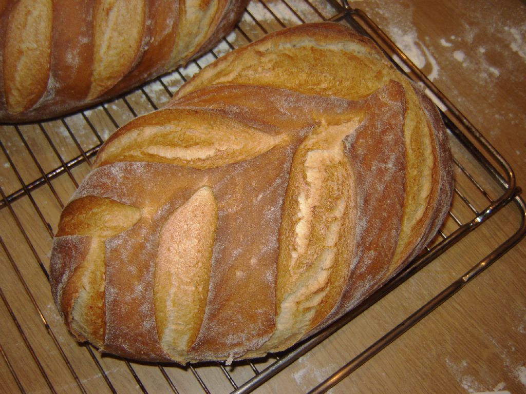

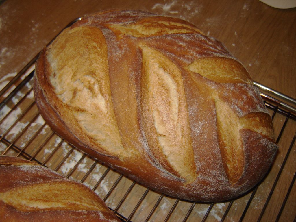

... Brot backen.
Heute mal eine Abwandlung von Bernd's Holzschopfbrot,
mit Buttermilch und der doppelten Menge Roggen- und Dinkelmehl.
Stattdessen habe ich den Weizenmehlanteil reduziert.

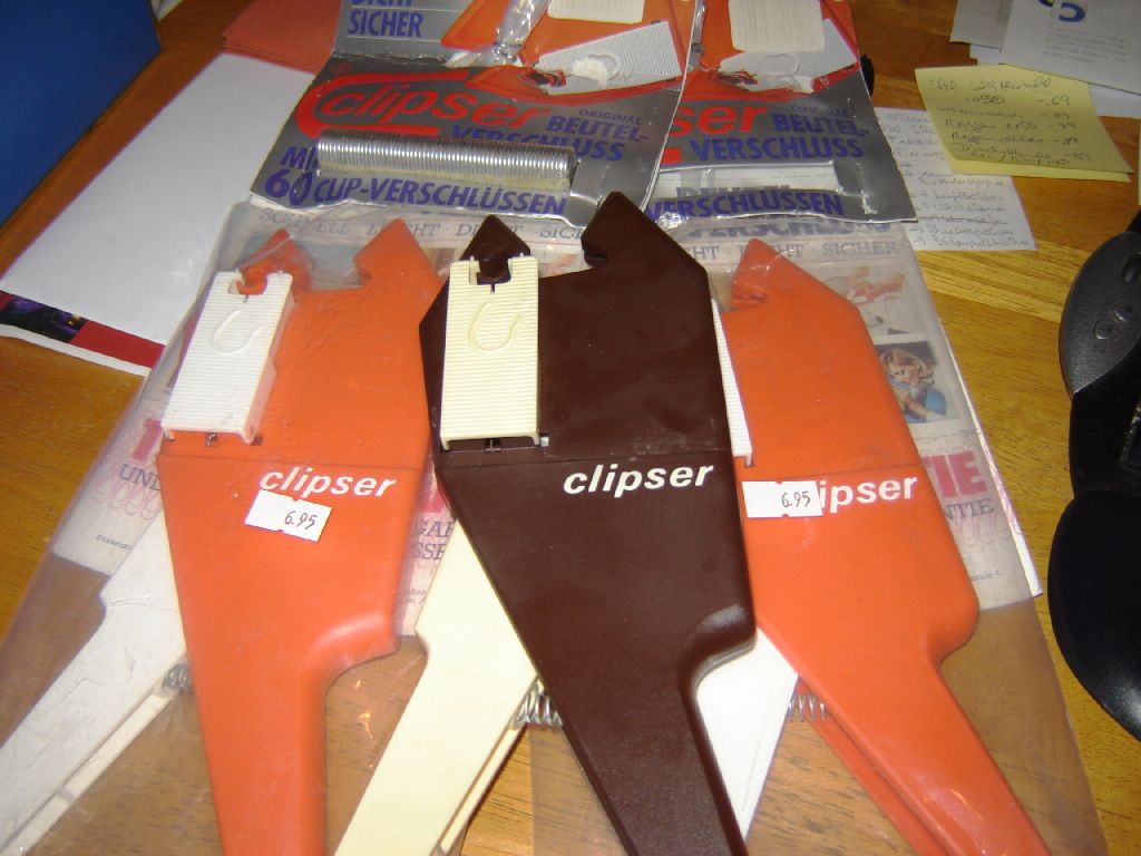

Die Wurst-Clip-Zangen, die ich mir bestellt habe, ausprobieren.
Sind eigentlich Beutelverschlusszangen, aber die müssten doch auch bei Würsten funktionieren?!?

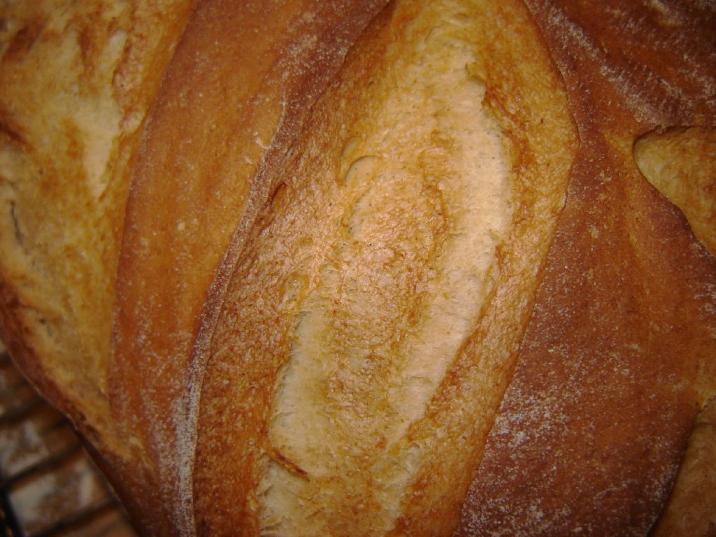

Hallo Steini,
sehr gelungene Schnitztechnik
:respekt:
Gruß aus Neulingen bernd
