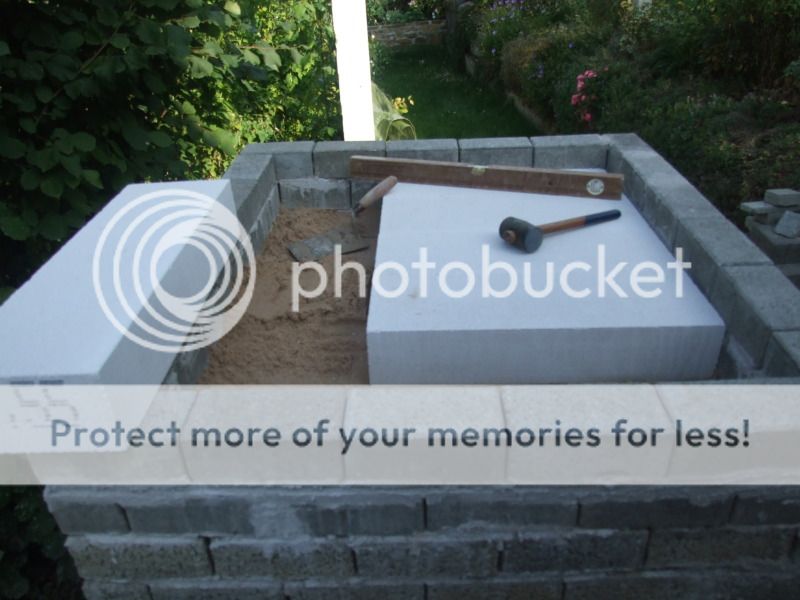

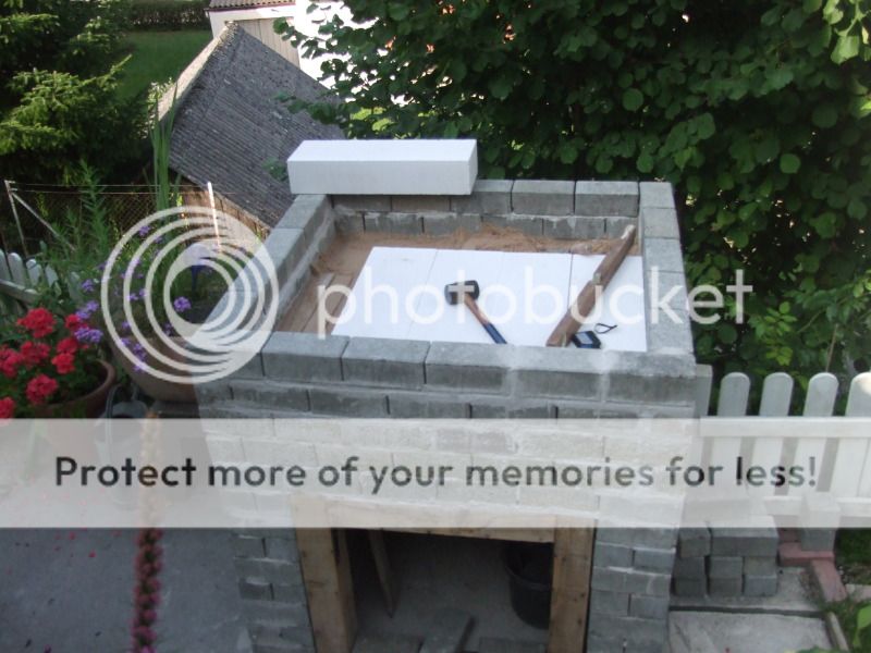

So habe dann mal wieder etwas am Ofen weiter gemacht. 2 – 3cm Sand, und ne 11,5cm Ytong Schicht.
Darauf kommt dann der Brennraum.

@Jörn ja langsam aber Sicher... Heute habe ich mal den Backraum abgesteckt, und einige Steine zugeschnitten. Wenn das Wetter nächste Woche mitspielt, dann schaffe ich den vielleicht noch fertig zu bekommen.

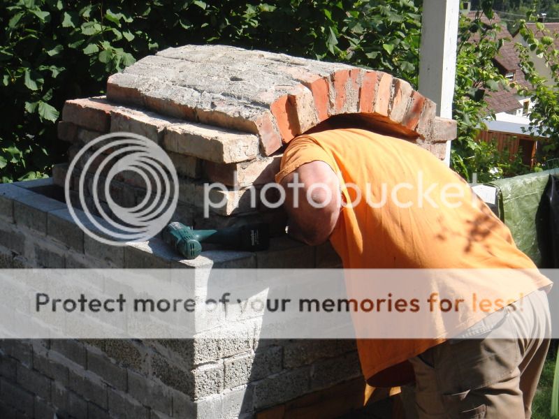

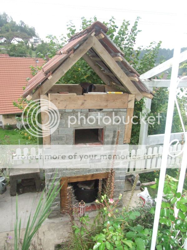

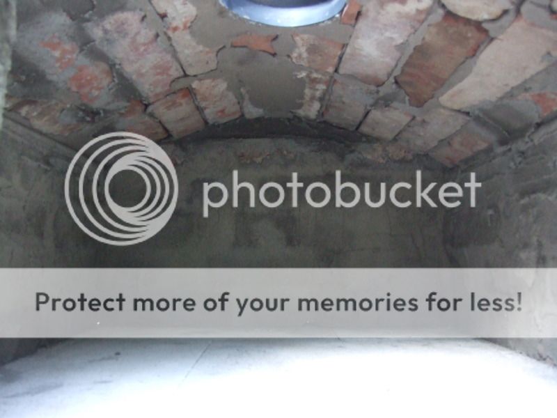

So wie versprochen werde ich hier mal wieder etwas weiter machen.
Ein wenig hat sich was getan….
Hier mal der Brennraum.
Die Widerlager sind mittlerweile durch ein Metallgerüst verstärkt worden.
Die Steine waren alle sehr unterschiedlich, so das keiner dem anderen glich….
Deswegen habe ich mich dann auch mit den Mörtelfugen sehr schwer getan..
Weil das Wetter immer schlechter wurde habe ich erst einmal beim Dach weiter gemacht.
Jedes Mal die Blöde Folie drum machen hatte ich satt…
Soll später alles mal komplett verputzt werden ( die Frau hätte das gerne so )….
Die Front ist zum Brennraum hin ist durch 3cm Sand abgeschirmt. Die Holzbalken sind mit mehreren Schichten Alufolie von innen geschützt. Bekommen aber auch noch ein Hitzeblech.
Freitag oder so werde ich mal die ersten kleinen Feuerchen machen, und dann langsam steigern….
Wenn sich alles bewehrt, kommt der Rest dran. Isolierung usw.
Wenn es nicht klappen sollte, ist alles so gebaut das ich alles jederzeit wieder zerlegen kann und mir z.B irgendwann mal einen fertiges Gewölbe da rein setzen kann.
Die Backsteine sind alle irgendwie sehr weich, daher habe ich eigentlich nicht groß bohren oder flexen wollen. Entstehen nur wieder irgendwelche Sollbruchstellen.
Wie schon gesagt, Improvisierter Resteverbau…. Was aber nicht IMMER das schlechteste sein muß…
