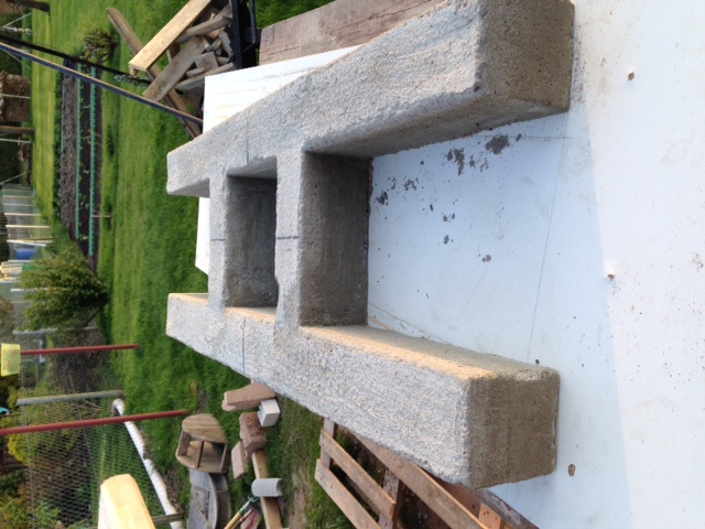

Hallo zusammen ,
Heute konnte ich den vorgestern betonierten Sturz ( um den Kamin darauf auf zu mauern) ausschalen. Finde der ist ganz ordentlich geworden und drin auch gut bewehrt.
Zugbewehrung 3 x 10er Eisen mit zusätzlichen Bügeln in jeder Ecke.
Druckbewehrung analog dazu und zusätzlich noch Baustahlmatte passend dazu geschnitten und eingelegt.

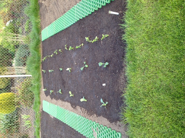

Dann durfte ich noch Wirsing, Sellerie sowie Porree(Samen)in die Erde bringen.....
Beste Grüße, Gerd
Ausgeschalter Sturz
Ausgeschalter Sturz
Sturz 11,5 x 12 x 1,34, auf das Viereck für den Kamin passen genau NF Formate
2 Reihen Wirsing, 1 x Sellerie und eine Reihe Porree

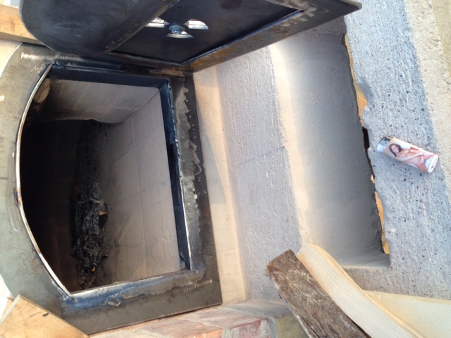

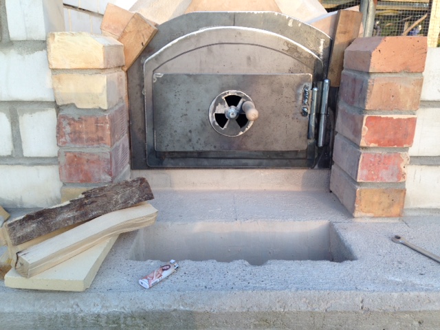

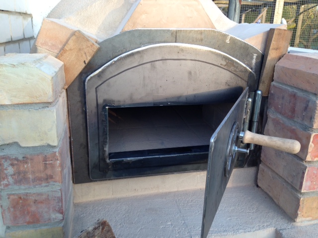

Dann habe ich noch die Stahltüre eingepasst , wird jetzt noch geschliffen, nachgearbeitet und lackiert. (Vorher gibt es je Türflügel noch einen Verschluss
Aber seht selbst.........
Beste Grüße , Gerd
Tür offen
Tür offen
Schlupftür offen
Schlupftür offen
Tür zu!
Tür zu!

Gerd, das wird gut. :gut: :gut:
Aber beim Gemüsebeet aufpassen. In der Stellung läuft das Gießwasser leicht weg. :rofl: :rofl:

Re: So, dann möchte ich denn auch mal......, HBO in MV
Beitrag von Frank »
Gerd, bitte daran denken das sich der Stahl bei Hitze ausdehnt! Also wenigstens 5mm Luft nach allen Seiten und dort gleichmäßig Ofendichtschnur rein. Ich hab bei meinem SBO die Tür mit einer Art Klammer im oberen Bereich mit dem "Brennraum" nur fixiert, unten hab ich sie mit 2 Laschen am äußeren Korpus locker verschraubt. Wenn du Fragen hast einfach mal durchbimmeln, es ist nicht so leicht zu erklären. Ansonsten ganz feiner Bau bei dir im Norden.
