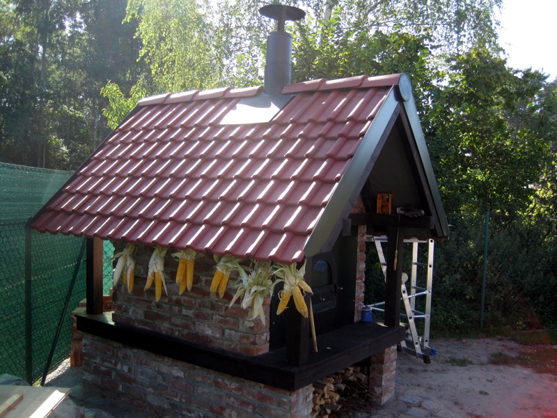

Ich habe wahrscheinlich ein Problem mit der Hitze. Ein Dachsparren geht 10cm am Rohr (Ausgang Ofen)
vorbei, ob es genügt, diesen Zwischenraum mit Steinwolle 1000° auszufüllen?
Beim ersten Anheizen hat da was angefangen zu kokeln, das war aber ein Stück Spanplatte,
welches direkt am Auspuff lag... Nun bin ich unsicher, wie ich das Hitzefest bekomme.
Den Sparren kann ich leider nciht versetzen, dazu müsste das ganze Dach runter.
Ob es was bringt, den Sparren in Blech einzubacken? Ich habe noch verzinktes Traufblech rumliegern,
das würde sich anbieten, schon von der Breite her. Ich muss unbedingt mal Bilder machen...
mache ordnlich billich!

Steinwolle bringt auf jeden Fall was....
... ob es ausreichend schützt ???????????????
:frage: :frage:
muss Du PROBIEREN ............
:drink1: :drink1:

Ich würde versuchen mit etwas Abstand ein Stück Blech zur Schirmung anzubringen und dahinter Steinwolle zur Dämmung einbringen.

Ich habe am vergangenen Samstag die Dachsparren mit Blech eingekleidet und kurzerhand den gesamten
Dachraum mit Steinwolle ausgefüllt. Nun sollte nichts mehr brennen, zwischen Auspuff und Sparren sind nun 20cm Steinwolle,
zusätzlich Blech. *HoffeMerMal*
Auch den Anschluss zum Dachfirst habe ich nochmal nachgearbeitet, das Blech flattert nun nicht mehr so.
Nun noch Holz organisieren und dann gehts wieder los.

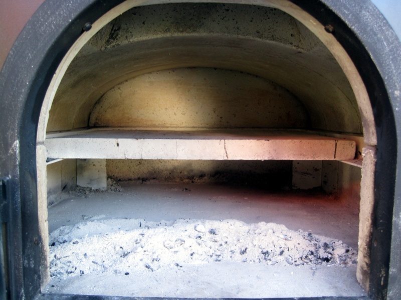

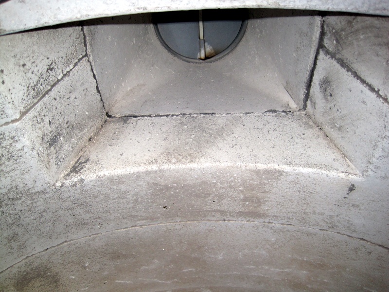

Zum Ofen nochmal: Der Backraum ansich besteht aus Schamotte Formsteinen, diese haben ich
zusammengefügt, das Stahlgerüst stützt den Zwischenboden, welchen ich auch entnehmen kann, wenn
sie Sau mal hochkant rein soll ^^ - nein, es geht mir dann eher um die Menge Brote. Vielleicht ist er auch
einfach zu groß, wir werden sehen. So, nun noch Bilder, dann reichts ja auch für die Vorstellung ^^

Sieht ordentlich aus! :gut:
Re: Und wieder ein neuer, der Langeweile hatte: einen HBO ge
Mal eine Frage:
Das Stahlgerüst sieht aus, als ob es irgendwie weiß lackiert wäre ...
brennt's Dir da die Farbe nicht weg??? :frage: :frage: :frage:
Ansonsten, wenn es funktioniert, prinzipiell eine gute Idee, so einfach die doppelte Backfläche zu haben. :respekt:
