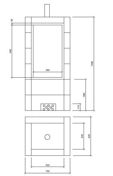

Hallo Lutz,
kannst du den Ofen bitte einmal in der Totalen einstellen?
Beim SBO habe ich noch Steine über und überlege, ob ich noch einen Räucherofen anfüge.
Leider habe ich keine Ahnung, wie der Ofen so aufgebaut ist.
Ari
Adrian
BackFisch
Re: Räucherofen - Sparvariante -
Beitrag von BackFisch »
Hallo Adrian,
sorry, ich habe die Frage wohl verpeilt....
Hier noch zwei Bilder. Der Ofen steht unter dem Überdach meines Gartenhäuschens. Da ist sehr
wenig Platz für Fotos...
Der Rohbau ohne Abdeckung...
grobe Skizze...
grobe Skizze...
Mit den besten Grüßen aus der Altmark
Lutz
