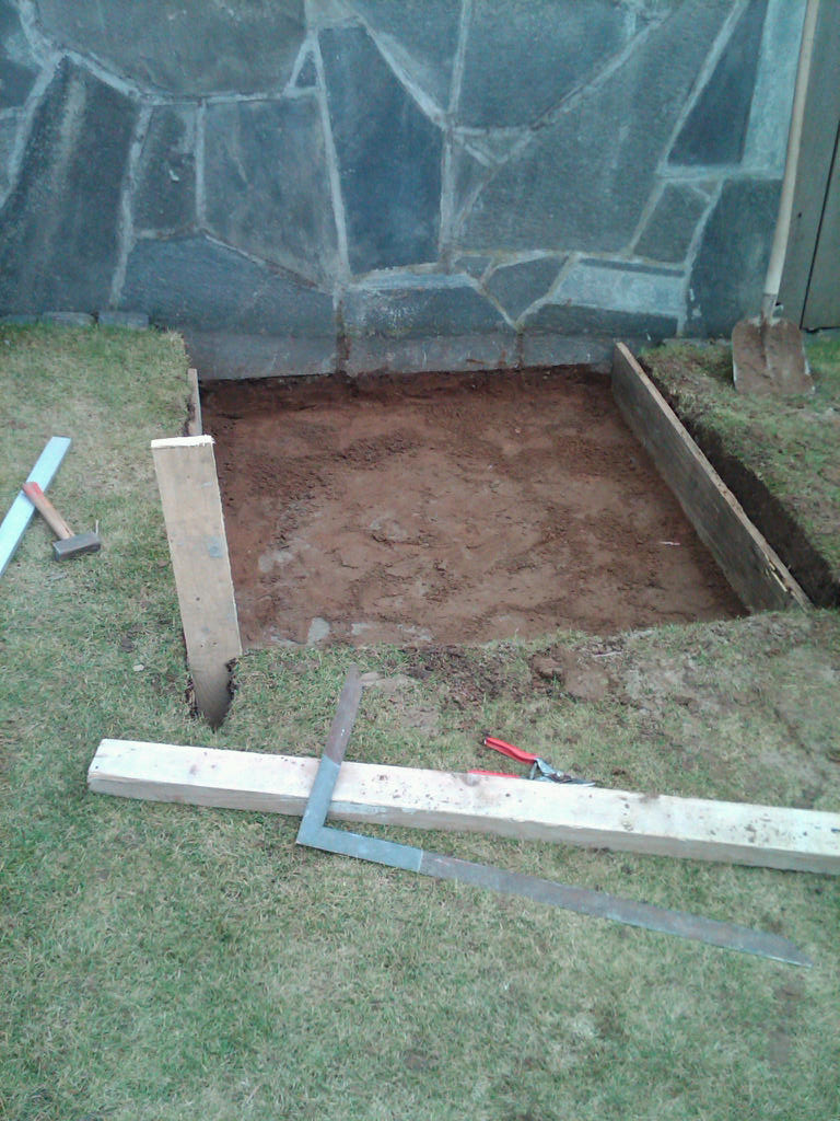

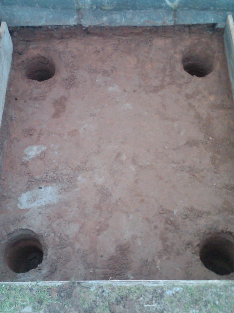

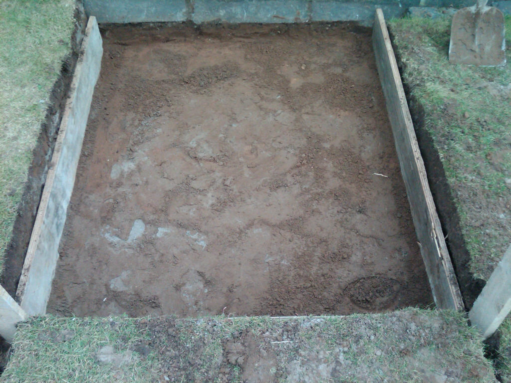

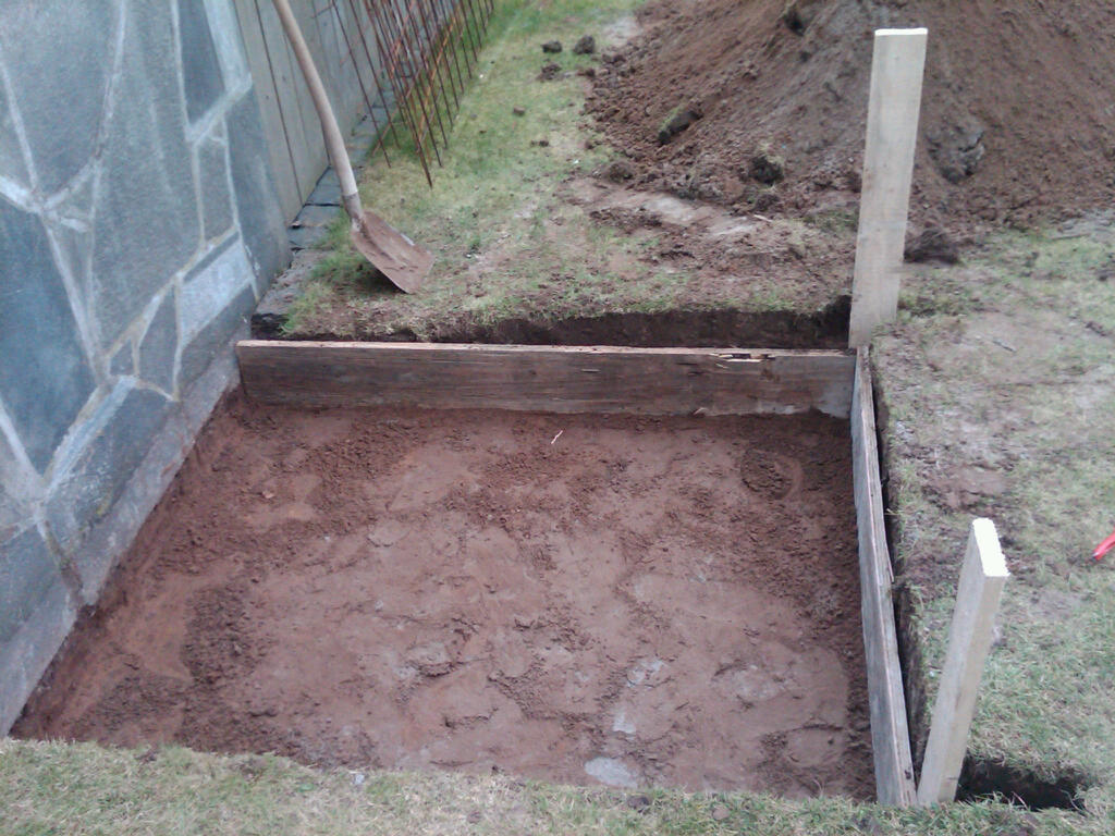

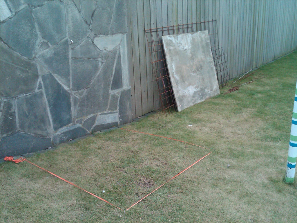

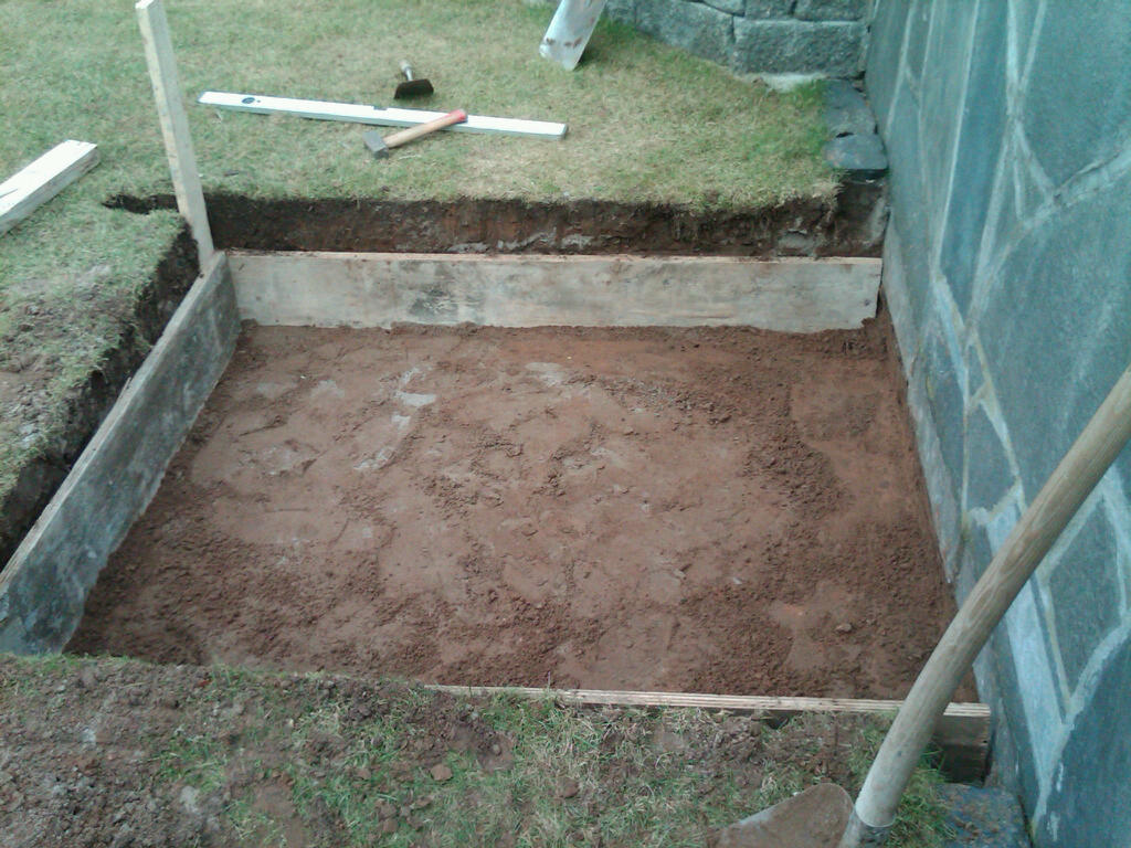

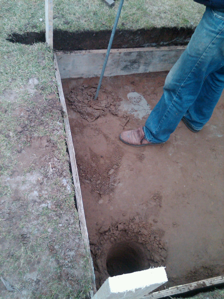

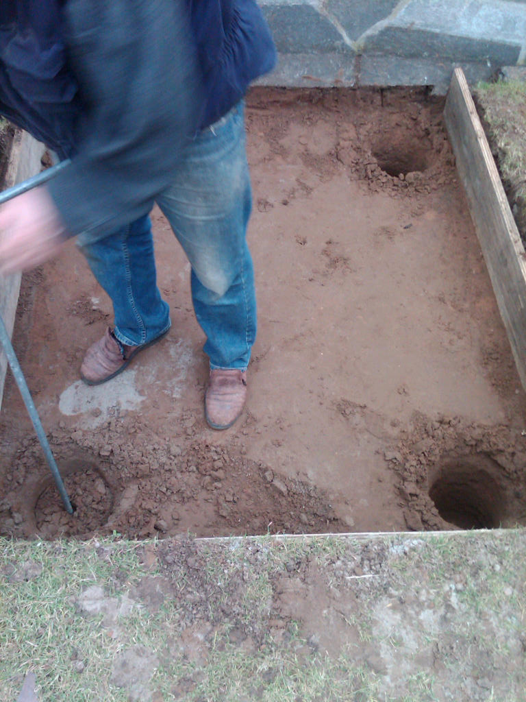

Tach Männer´s ...,
der erste Spatenstich ist heute erfolgt
... ich und mein Bauleiter (Schwiegervater) haben heute
- gebuddelt
- Bodenplatte geschalt / .. ich habe mir überlegt ich mach so ne Art "Pfahlgründung" zusätzlich zu der 20 cm Platte... (Bilder)
- Eisen vorbereitet für´s betoniern
und morgen wird das gute Stück betoniert - es soll feucht/kühl bleiben - ideal da brauche ich den Beton nicht "gießen...."
also bis MORSCHE..
HOINER
.. jetzt geht´s zum Stammtisch...
- gebuddelt
also bis MORSCHE..
HOINER

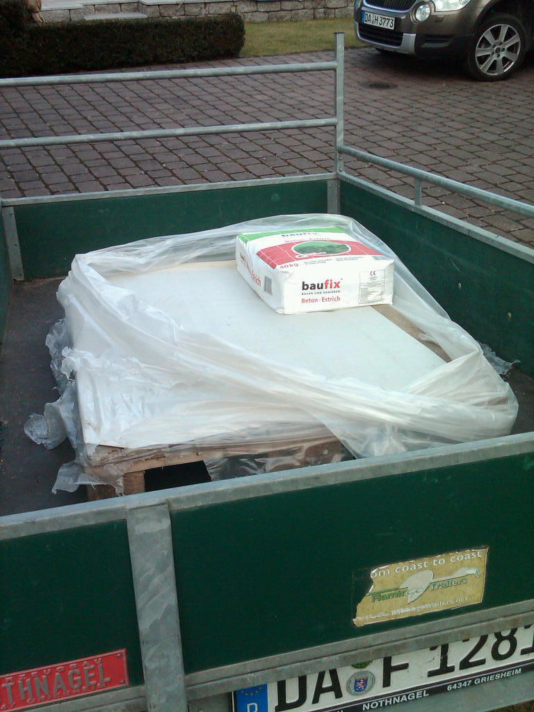

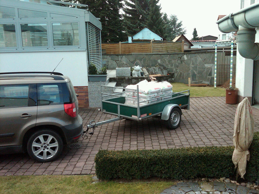

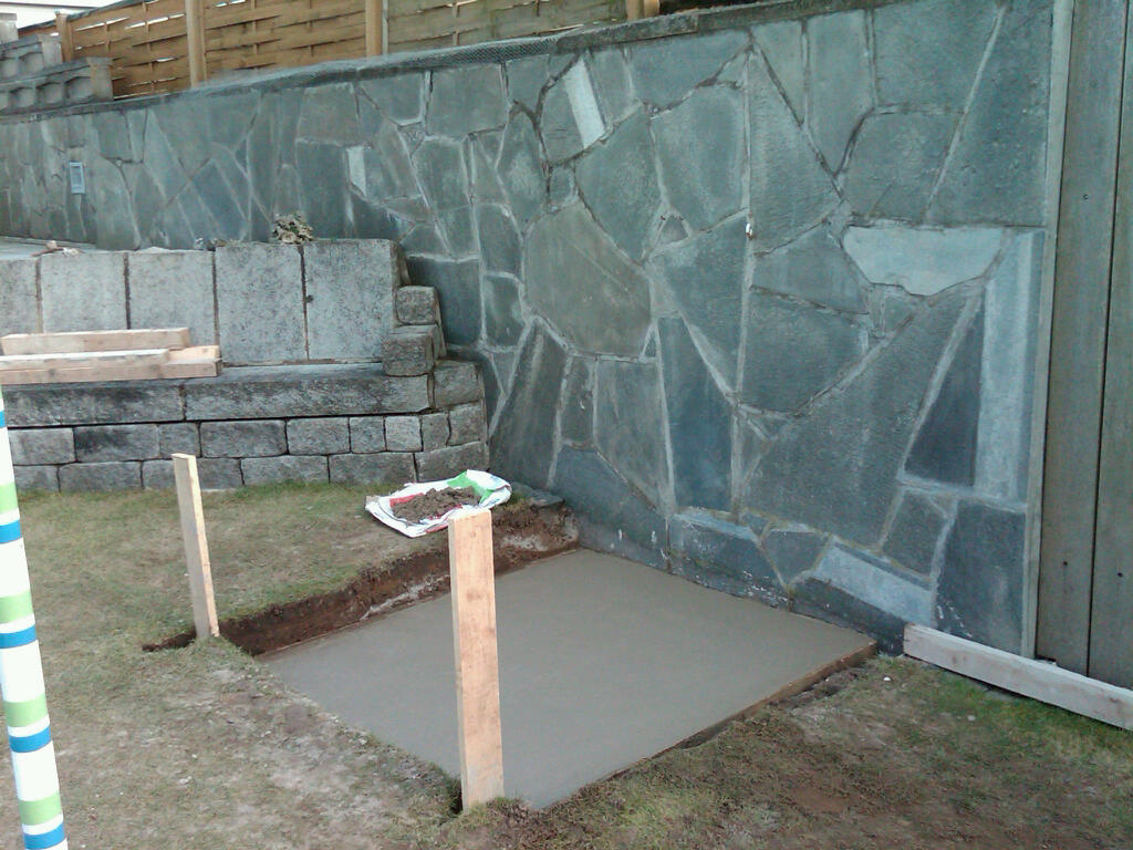

"BETONAGE komplett"....
... Tach die Damen und Herren - wir sind FERTISCH mit der Bodenplatte ... (mühsam ernährt sich das Eichhörnchen...) - bin aber trotzdem STOLZ als alter "Bürohengst..." ... (....ich war der MISCHER - mit so nem Quirl... - irgendwie merke ich meine Ärmchen .... ---mein Polier war der ABZIEHER ...)
- haben 24 Sack á 40 kg Fertigestrich in der Grube versenkt
- ein paar Eisen für die Pfahlgründung
- und zwei Lagen Matten (unten und oben ..)
... jetzt lassen mer se mal ruhen und warten bis die Steine für den Sockel kommen ....
.. nochwas - ich bin am FR/SA/SO in München oben und fahre bei dem Schamotteonlineshop vorbei Material abholen, ds mit der "Rabattaktion" vom Kolleegen hat einwandfrei funktioniert....
SUPER nochmal DANKE !!!
bis demnächst
HOINER
